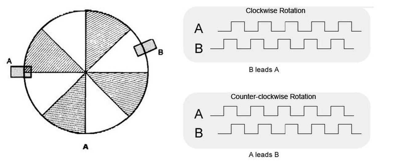

Azt hogy lehet megoldani, hogy van egy forgó alkatrészem és attól függően hogy merre forog egy számláló felfele vagy lefele számol?
Abból indulok ki hogy van két érzékelő és az egyik hamarabb kap jelet mint a másik akkor már az irány meglenne. Csak ezt hogy lehet felprogramozni? Ha lehet basicben.

(#) sonajkniz válasza jany1966 hozzászólására (») Jan 9, 2016 /
A jeladó mibenléte másodlagos. Lehet optikai, hall szenzoros és mechanikai. Bár az optikai a legjobb.
A lényeg, hogy van két érzékelő, ami az elmozdulás mértékében ugyanannyi távolság megtételéig van zárt és nyitott állapotban. A két érzékelő egymáshuz képest a teljes intervallumban (nyitástól újabb nyitásig) 25%-ban van eltolva egymáshoz képest. Így forgatás közben a következő jelek érkeznek:
Egyik irány-00 10 11 01 00
Másik irány-00 01 11 10 00
Az egyik bemenetet a PIC egy olyan lábára kösd, ami tud IOC-t. A másikat akárhová kötheted. Az IOC-re kötött jel állapotváltozását kell érzékelni. Mégpedig megszakítási rutinban. Valamint kell egy belső kapcsoló, azaz egy memóriabit. Ezt nevezzük billegő bit-nek.
A továbbiakban én így szoktam:
Miután bekövetkezett a megszakítás és nyugtáztam, megnézem, milyen állapotú a megszakítást kiváltó bemenet.
Ha magas, ellenőrzöm a másik bemenetet. Ha az is magas, ellenőrzöm a billegő bitet. Ha az is magas 1-el növelem a számlálót, majd átbillentem a bitet. Ha a bit alacsony, akkor csak a bitet billentem át.
Ha a másik bemenet alacsony, ellenőrzöm a billegő bitet. Ha alacsony, levonok 1-et a számlálóból, majd átbillentem a bitet. Ha a billegő bit magas, akkor csak átbillentem a bitet.
Ha a megszakítást kiváltó bemenet alacsony, a másik magas, billegő bit alacsony, kivonok egyet, majd átbillentem a bitet. Ha a billegő bit magas, átbillentem kivonás nélkül.
Ha a megszakítást kiváltó bemenet alacsony, a másik is alacsony, billegő bit magas, hozzáadok egyet, majd átbillentem. Ha billegőbit alacsony, csak átbillentem.
Íly módon, a prellező érintkező csak a billegő bitet forgatja.
Ez így leírva lehet, hogy hosszúnak tűnik, de a valóságban kb 25 sor, amiből ciklusonként kb 15-ön fut át. Tehát villámgyors.

(#) Prendick válasza jany1966 hozzászólására (») Jan 9, 2016 /
Itt egy példa MicroBasic-ben:
  1. if (TestBit(INTCON,IOCIF))  then   'QE kiértékelés megszakításban
  2.      IOCIF_bit=0
  3.      newX = (PORTA and %00110000)  '2 encoder bemenet: xxABxxxx
  4.       if (newX.B5 <> lastX.B4) then
  5.          Inc(x_value)
  6.       else
  7.          Dec(x_value)
  8.       end if
  9.       lastX = newX
  10. end if

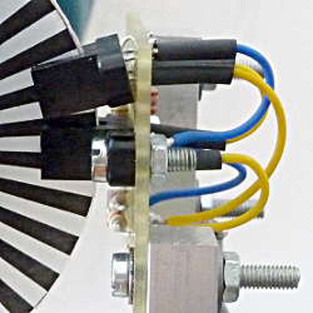

(#) Prendick válasza Prendick hozzászólására (») Jan 9, 2016 /
Így kell hozzá összerakni az érzékelőket:
