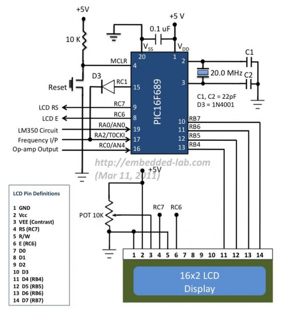

(#) nyekk hozzászólása Jan 9, 2016 /
Egy kéréssel fordulnák hozzátok ,adott egy MikroC ben íródott Volt ,Amper ,Frekvencia mérő ennek szeretném a méréshatárát kitolni 0- 30V 0- 3A ig .Sajnos még nem tartok ott a programozásban ,hogy átlássam mit kéne átírni,esetleg ha valaki megtenné ,hogy belenéz ,és leírná mit változtassak,azt megköszönném! Jelen állapotában ha a bemenetet szabályzom 0-5V ig akkor a kijelzőn 5V-nál 15Volt jelenik meg,valamint 1,6A ,ezt kéne úgy megoldanom ,hogy bemeneti 5 V nál 30 V jelezzen ki ,ha lehetséges.
  1. /*
  2. Project: Power Supply and Volt, Current, and Frequency meter
  3. External clock @ 20 MHz, MCLR Disabled, PWRT Enabled, WDT OFF
  4. Copyright @ Rajendra Bhatt
  5. March 9, 2011
  6. */
  7. // Define LCD module connections.
  8.  sbit LCD_RS at RC7_bit;
  9.  sbit LCD_EN at RC6_bit;
  10.  sbit LCD_D4 at RB4_bit;
  11.  sbit LCD_D5 at RB5_bit;
  12.  sbit LCD_D6 at RB6_bit;
  13.  sbit LCD_D7 at RB7_bit;
  14.  sbit LCD_RS_Direction at TRISC7_bit;
  15.  sbit LCD_EN_Direction at TRISC6_bit;
  16.  sbit LCD_D4_Direction at TRISB4_bit;
  17.  sbit LCD_D5_Direction at TRISB5_bit;
  18.  sbit LCD_D6_Direction at TRISB6_bit;
  19.  sbit LCD_D7_Direction at TRISB7_bit;
  20. // End LCD module connection definition
  21.
  22.  sbit Gate_Enable at RC1_bit;
  23. // Define Messages
  24.  char message3[] = "V=";
  25.  char message4[] = "I=";
  26.  char message5[] = "Freq=         Hz";
  27. // End Message
  28.
  29. unsigned int ADC_Value, DisplayVolt, DisplayCurr, AdjustVolt;
  30. char *volt = "00.0";
  31. char *amp = "0.000";
  32. //unsigned int Num;
  33. char *freq = "00000.00";
  34. long counter, Num, lowfreq;
  35. unsigned short CountDone, upscale, prescaler;
  36.
  37. void Display_Freq(long freq2write) {
  38.
  39.  freq[0] = (freq2write/10000000) + 48;    // Extract tens digit
  40.  freq[1] =  (freq2write/1000000)%10 + 48; // Extract ones digit
  41.  freq[2] =  (freq2write/100000)%10 + 48;
  42.  freq[3] =  (freq2write/10000)%10 + 48;
  43.  freq[4] =  (freq2write/1000)%10 + 48;
  44.  freq[6] =  (freq2write/100)%10 + 48;
  45.  freq[7] =  (freq2write/10)%10 + 48;
  46.  // Display Frequency on LCD
  47.  Lcd_Out(2, 6, freq);
  48. }
  49.
  50. long count_pulse(){
  51.   long ff = 0;
  52.   Gate_Enable = 0;
  53.   CountDone = 0;
  54.   Num = 0;
  55.   TMR1L = 0xDC;        //TMR1 start time = 3036 for 100 ms
  56.   TMR1H = 0x0B;
  57.   TMR0 = 0;
  58.   T1CON.TMR1ON = 1;
  59.   do {
  60.
  61.   }while(!CountDone);
  62.   Gate_Enable = 1;
  63.   T1CON.TMR1ON = 0;   // Disable Timer1
  64.   ff = 256*Num + TMR0;
  65.   ff = ff*10*prescaler;
  66.   return ff;
  67.
  68. }
  69.
  70. // Interrupt service routine
  71. void interrupt() {
  72.   if(INTCON.T0IF){
  73.    Num ++;               // Interrupt causes Num to be incremented by 1
  74.    INTCON.T0IF = 0;      // Bit T0IF is cleared so that the interrupt could reoccur
  75.   }
  76.   if (PIR1.TMR1IF){     //Let me use this even if no other interrupts are enabled
  77.    CountDone = 1;
  78.    PIR1.TMR1IF = 0;              //reset timer1 flag
  79.   }
  80. }
  81.
  82. void main() {
  83.  ANSEL = 0b00010001; //All I/O pins are configured as digital
  84.  ANSELH = 0b00000000;
  85.  TRISC = 0b00000001; // PORTC All Outputs
  86.  TRISA = 0b00000101;
  87.  TRISB = 0b00000000; // PORTB All Outputs
  88.  CM1CON0 = 0;
  89.  CM2CON0 = 0;
  90.  Gate_Enable = 1;
  91.  // TMR1 settings
  92.  T1CON.TMR1CS = 0;          // Fosc / 4
  93.  T1CON.T1CKPS1 = 1;         // Setting prescale value to 1:8
  94.  T1CON.T1CKPS0 = 1;
  95.  PIE1.TMR1IE = 1;
  96.  INTCON.PEIE = 1;
  97.  INTCON.T0IE = 1;
  98.  INTCON.GIE = 1;
  99.  Lcd_Init();
  100.  Lcd_Cmd(_LCD_CLEAR);             // CLEAR display
  101.  Lcd_Cmd(_LCD_CURSOR_OFF);        // Cursor off
  102.  Lcd_Out(1,1,Message3);
  103.  Lcd_Chr(1,7,'V');
  104.  Lcd_Out(1,9,Message4);
  105.  Lcd_Chr(1,16,'A');
  106.  Lcd_Out(2,1,message5);
  107.  do {
  108.   // Read Current
  109.   ADCON0 = 0b00010000;
  110.   ADC_Value = ADC_Read(4);
  111.   DisplayCurr = ADC_Value * 17;
  112.   amp[0] = DisplayCurr/10000 + 48;
  113.   amp[2] = (DisplayCurr/1000)%10 + 48;
  114.   amp[3] = (DisplayCurr/100)%10 + 48;
  115.   amp[4] = (DisplayCurr/10)%10 + 48;
  116.   Lcd_Out(1,11,amp);
  117.
  118.   // Read Voltage
  119.   ADCON0 = 0b00000000;
  120.   ADC_Value = ADC_Read(0);
  121.   DisplayVolt = ADC_Value * 2;
  122.   AdjustVolt = DisplayCurr/1000;
  123.   AdjustVolt = 29*AdjustVolt ; // 29 corresponds to 0.286 Ohm
  124.   DisplayVolt = DisplayVolt - AdjustVolt;
  125.   volt[0] = DisplayVolt/1000 + 48;
  126.   volt[1] = (DisplayVolt/100)%10 + 48;
  127.   volt[3] = (DisplayVolt/10)%10 + 48;
  128.   Lcd_Out(1,3,volt);
  129.
  130.   // Calculate Frequency
  131.   // First begin with prescaler 1:64
  132.   OPTION_REG = 0b00110101; // Prescaler (1:64), TOCS =1
  133.   prescaler = 64;
  134.
  135.   Counter = count_pulse();
  136.
  137.   if (Counter > 99990) {
  138.   Display_Freq(Counter);
  139.   Lcd_Chr(2,14,'K');
  140.   //lowfreq = Counter*1000;
  141.   //Lcd_Out(2,1,message5);
  142.   //Display_Freq(lowfreq);
  143.   }
  144.   if (Counter <= 99990) {
  145.   OPTION_REG = 0b00111000; // Prescaler (1:1), TOCS =1
  146.   prescaler = 1;
  147.   Counter = count_pulse();
  148.   Counter = 1000*Counter;
  149.   Display_Freq(Counter);
  150.   Lcd_Chr(2,14,' ');
  151.   }
  152.   Delay_ms(300);
  153.   // Ends Frequency display
  154.
  155.  } while(1);
  156. }
(#) kissi válasza nyekk hozzászólására (») Jan 9, 2016 /
Szerintem a 121.sorban a
„DisplayVolt = ADC_Value * 2;”
írd át
„DisplayVolt = ADC_Value * 4”
-re !
(#) nyekk válasza kissi hozzászólására (») Jan 9, 2016 /
Megpróbálom ,kösz!
Szeretném megérteni mi is történik, az analóg átalakított bemenő értéket szorzom 4 el ? Jól gondolom?
Működik a dolog,kösz mégegyszer!
(#) kissi válasza nyekk hozzászólására (») Jan 10, 2016 /
Igen. Azt mondtad, hogy most 5 V hatására 15-öt ír ki és azt szeretnéd, hogy 30-at írjon...mivel az eredeti képletben egy 2-es szorzó volt, így azt módosítottam 2-szer annyira, azaz 4-re !
(#) nagym6 válasza nyekk hozzászólására (») Jan 10, 2016 /
A mellékelt rajzon az LCD 7-8-9-10 lábát is testre kell kötni, még ha így működik, akkor is.
(#) Pali79 válasza nagym6 hozzászólására (») Jan 10, 2016 /
Miért is? Én sem kötöm be sose, még nem volt vele gondom.

(#) nagym6 válasza Pali79 hozzászólására (») Jan 10, 2016 /
Lebegve maradt bemenet, nem "egészséges", még ha kikapcsolt ez a négy, akkor is. Eléggé vannak eltérések egyes gyártmányok bemenete között, egyiknél nem gond, másik már problémás emiatt. Tönkremehet ha levegőböl valamit vesz, trafó szórt tere, kézzel érintve, stb..

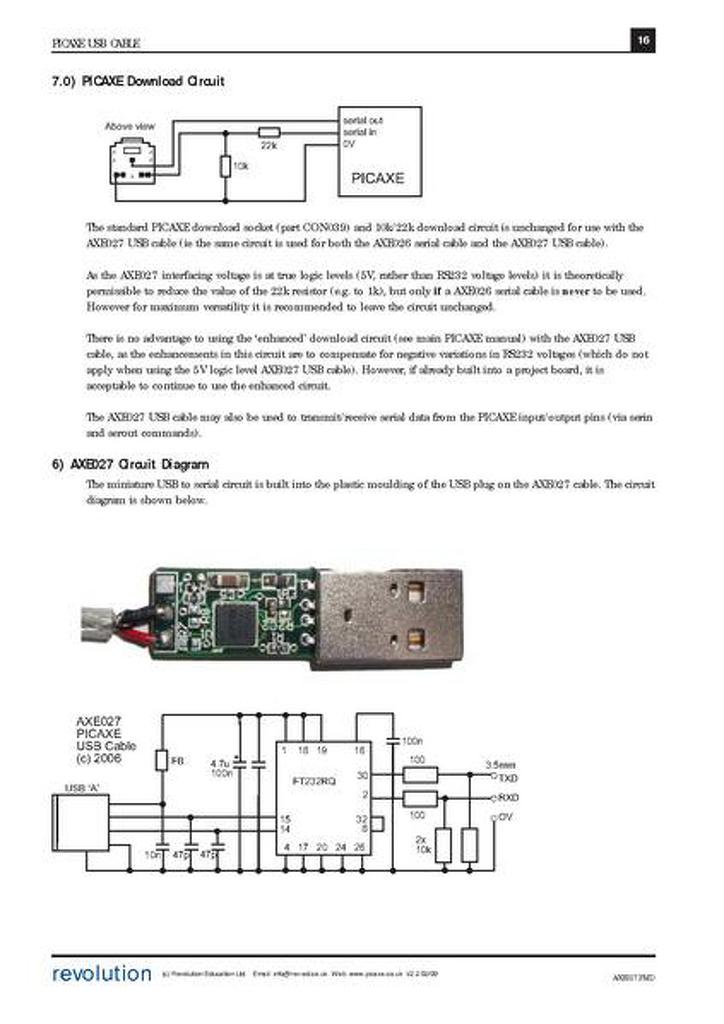

(#) Pako94 hozzászólása Jan 11, 2016 /
Megpróbáltam átolvasni a fórumot, próbáltam drivert cserélni, sajnos nem oldódott meg az alábbi probléma:
Egy PICAXE18M2+ került a kezembe, amin annak idején próbálgattam az egyszerű mikroproci használatot. A játéknak az vetett véget pár éve, hogy a laptopon nincs soros port, csak usb. Sebaj, vettem egy PL2303HX típusú USB-TTL konvertert ( TX,RX,GND,+5V). A PICAXE Editor 6 programmal nem sikerült kapcsolódnom, szerencsére van benne kábeltesztelő részprogram is. Nos, a TX-RX összekötéssel a küldött adat visszaérkezett a számítógépre, jöhet a következő lépés. Ekkor a program a TX lábat 5V-ra húzza a GND-hez képest, azonban ez nem történt meg, 0-0,3V marad változatlanul. Az usb 5 voltos kivezetése a +5V GND között mérhető.
Kérdésem, mi lehet a hiba? Az átalakító nem alkalmas?
Köszönöm a segítséget!
(#) Hp41C válasza Pako94 hozzászólására (») Jan 11, 2016 / 1
A program korából az valószínűsíthető, hogy közvetlenül kezelte a 16C450 - 16C550 -et. Ezek a megoldások nem működnek USB - COM adapterekkel.
(#) Pako94 válasza Hp41C hozzászólására (») Jan 11, 2016 /
Köszönöm válaszod!
Gondoltam, hátha én rontottam el valamit, ugyanis a PICAXE is forgalmaz USB letöltőkábelt, csak abban egy FT232RQ chip dolgozik, nem PL2303...
(#) icserny válasza Pako94 hozzászólására (») Jan 12, 2016 / 1
Van itt egy cikk (PDF), ami PICAXE letöltőkábel építéséről szól. Ha jól hámozom ki a lényegét, az RX, TX jeleket invertálni kell.
(#) Pako94 válasza icserny hozzászólására (») Jan 13, 2016 /
Köszönöm szépen, tökéletesen működik!
