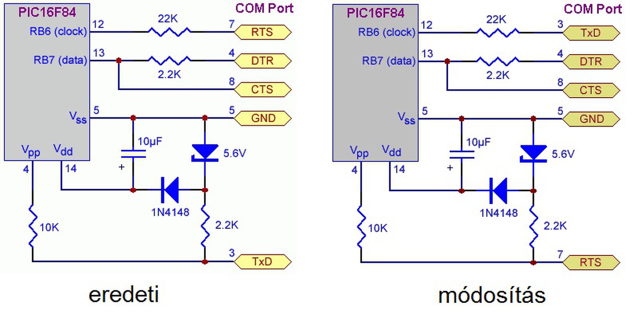

Lassan nő bennem a kíváncsiság a PIC-ek iránt is, így arra gondoltam, hogy építenem kellene, egy PICKit2 klónt. A gond gondolom ismerős: a tyúk <-> tojás Ezért első körben egy COM/LPT Portos megoldást néztem ki, ami a JDM lenne. Miért is? Mivel a PC-men van dedikált COM port és kéznél van egy "szintillesztő", amit az első AVR programozók felprogramozására használtam. A JDM az egyik kapcsolási rajz szerint a következő COM port lábakat használja: RTS, DTR, CTS, TXD Az én szintillesztőm is ezeket használja, de az RTS és a TXD fel van cserélve. A felprogramozáshoz a PICPgm programot találtam, amiben ha jól értem, egyedi lábkiosztást is használhatok, nemde? A mellékelt képen lévő módosítás működne a JDM?
Ugorj neki a PICkit2 -nek, valaki majd felprogramozza neked a 18F2550 -et.
Ha megvan a PIC, írj egy privát üzenetet.

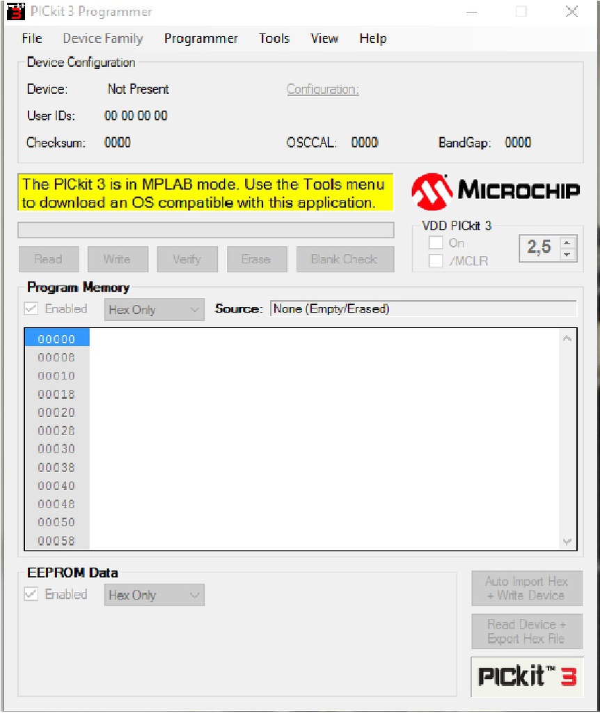

Mplab IPE 3.15 -el próbáltam, de az a sz*r nem akar kapcsolatot létesíteni a pic-el, ha véletlenül sikerül, akkor nem akarja írni! Mindig felhoz valami hibaüzenetet. (a programozó jó, mert ez a másik program simán megy vele)
Mi lehet a gond a programmal?
Mi is az a hibaüzenet?
Nem az, hogy a PICkit3 nem mér Vdd tápfeszültséget? Az Advanced Setup menüben (jelszó megadása után) a Power lapon be kell állítani, hogy a programozó adjon Vdd tápfeszültséget. A feszültség értékét is alacsonabbra (4.75V) -ra kell beállítani, mert a visszaméréskor nem tub 5.00V -ot mérni (soros Schottky dióda). A hozzászólás módosítva: Jan 20, 2016
