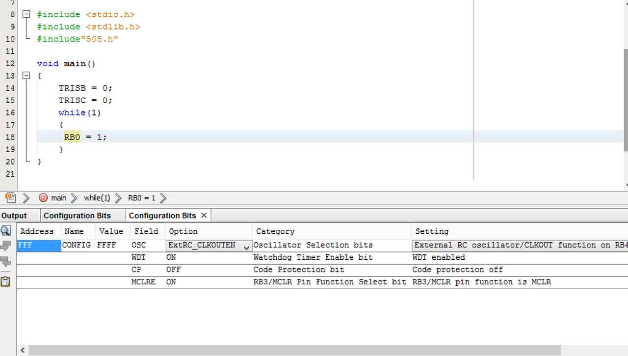

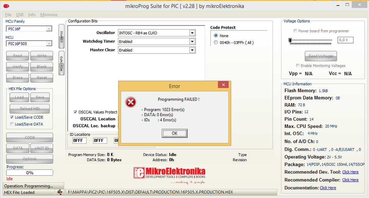

(#) dani9228 válasza edison14 hozzászólására (») Jan 16, 2016 /
Oké, köszi. Megírtam a progit, de amikor a konfigurációs biteket állítottam be, nem kínálta fel a kvarc frekvenciáját. Így a sajátját használtam. A program lefordult, de a pic-re nem tudtam rátölteni a programot. Mellékeltem, hogy mit ír ki.

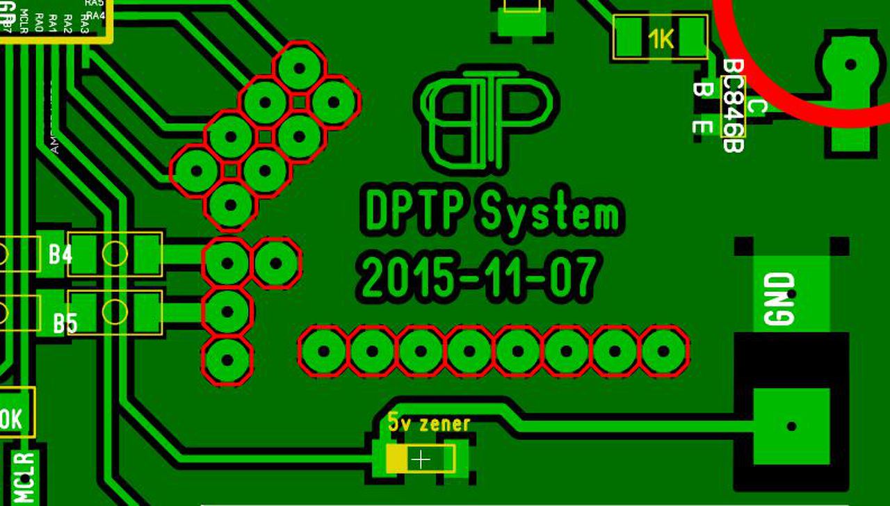

Még egy kérdés:
Az 5.2-es zéneren is esik a feszültség igaz?
Elvileg 0.7v-ot? (Normál zéner)
(#) kissi válasza don_peter hozzászólására (») Jan 16, 2016 /
Lehet, hogy nem volt elég erős a mágneses tér ( nem kapcsolt stabilan!) !
Szkóppal/logikai analizátorral mit láttál ?!
A hozzászólás módosítva: Jan 16, 2016
Normál ( nyitó!) irányban igen !
De ezt védelemnek ( párhuzamosan!) szokták berakni, akkor meg záró irányban kell lennie ( ha jól sejtem, hogy mire szánod! ) !
