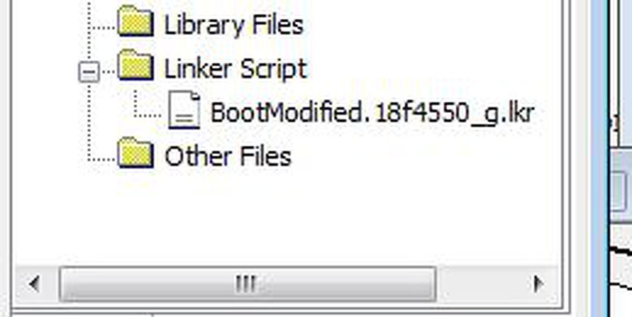

(#) Beles válasza don_peter hozzászólására (») Feb 2, 2016 /
Természetesen minden így van... 4550-el működött is. Csak a 2550-et nem bírom rávenni. azért gondoltam arra hogy valamit módosítani kell. Bár elvileg nem kellene mert ugyan annyi memória van mind a kettőbe, csak a lábkiosztás kevesebb.

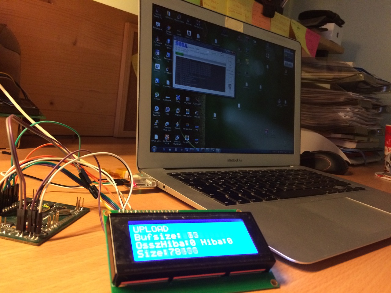

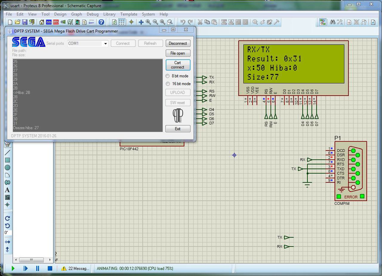

Én meg még mindig az USART-al szívok.
Addig eljutottam, hogy PC-s programból figyelve az elvesztett adatot, adatokat újraküldi mind addig, ameddig nem jön visszaigazolás a PIC részéről, hogy feldolgozta azt.
Így nincs veszteség, de ettől még nem jó a megoldás mivel így lassítja a program lefutását.
A PC-s program végén összegzi, hogy PIC hányszor tévesztett.
Csatoltam a programot, a Proteus és MPLAB teljes projektet is, hátha valaki tud segíteni a probléma megoldásában.
A PC-s program a hiba észlelését követően 10millisekundumonkét újra küldi az adatot, ezzel hagyva kis időt PIC-nek a munkára.
ui:
Adat küldés 0x00-tól 0x32-ig történik. (50 adat)
A képen látható, hogy PIC nem érzékel hibás adatot, egyszerűen csak elcsúsznak egymástól, (adó és a vevő) Hp41C-t idézve rácsúszás történik...
Továbbá az is látható, hogy X: 50 vagy is a feltétel 50szer teljesül pont annyiszor ahány adat érkezik.
Size viszont 77 vagy is a megszakítás 77szer fut le.
Az 50 adat küldés, és 27 hiba a PC-s program szerint pontosan 77-et tesz ki.
Vagy is azt jelenti, hogy PIC megszakítás jól működik, tehát ahány adat érkezik annyiszor van megszakítás.
A gond valószínűleg az adat feldolgozásában lesz, lehet.
A hozzászólás módosítva: Feb 2, 2016

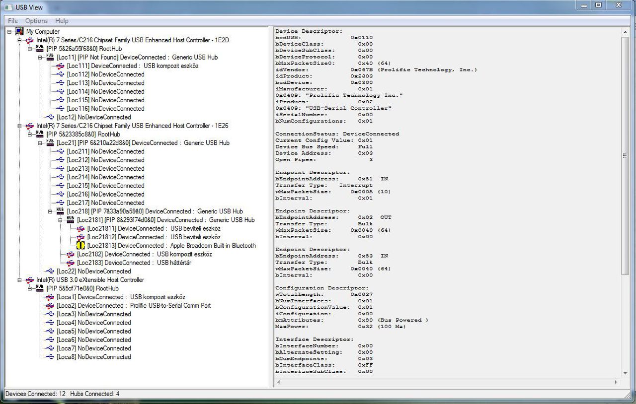

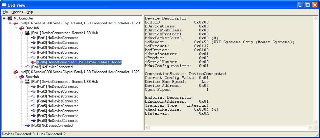

(#) Hp41C válasza don_peter hozzászólására (») Feb 3, 2016 /
Apallapi, bővítőkártyás (PCI, PCI-e) portot vagy USB - soros átalakítót használsz? A PC -n külön thread -et használsz a vételre és az adásra?

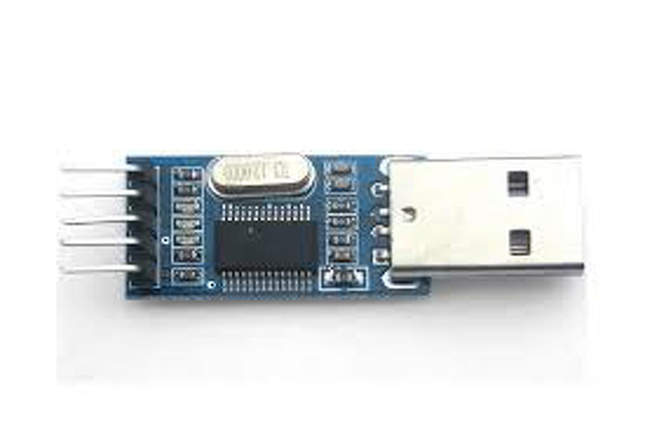

(#) don_peter válasza nedudgi hozzászólására (») Feb 3, 2016 /

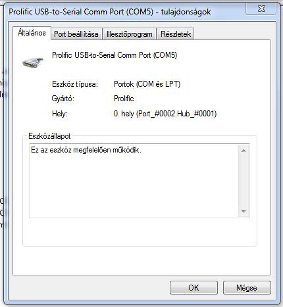

Ebay-os USB-RS232-őt használok: PL2303HX chippel szereltet
Gondolom ez nem lehet akadálya a gyorsabb működésnek mivel azt írja:
„Programmable baud rate from 75 bps to 12M bps.”
A programot Hp41C kolléga segítségével írtam meg, szóval az tutira jó.
10MHz-es kristály meg azért van mert ezt ajánlja az Adatlap, ezzel és a PLL beállításával lehet húzni a maximum 40MHz-re.
„- DC - 40 MHz osc./clock input
- 4 MHz - 10 MHz osc./clock input with PLL active”
PC-s program annyira egyszerű, hogy abban nem is igen lehet hiba.

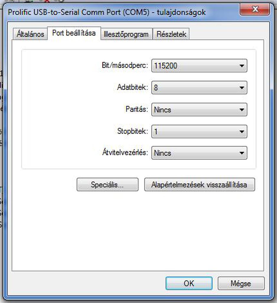

Mind PC-s programban mind pedig a PIC programjában be van állítva a 115200 baud rate.
Hp41C: USB - soros átalakítót használok.
Csatolok egy képet, hogy milyen.
A hozzászólás módosítva: Feb 3, 2016
(#) usane válasza nedudgi hozzászólására (») Feb 3, 2016 /
Azért hajtja 10MHz-el, mert így jön ki a PIC maximuma a 4x PLL-el. 40MHz-et tud a chip.
Péter: Igaza van nedudgi-nek ez a sebesség a 9600 alatt van. 115k ettől jó 10x többet tud. Ha fontos a sebesség akkor vagy módosítasz a feldolgozáson, vagy kell az a buffer és akkor a feldolgozás nem lassítja az átvitelt, vagy mint mondta fölé mész a 115kBd fölé, a PIC-en be lehet állítani elég széles tartományt a standard-on kívül is. A PIC elméletileg 1000kBd-t is tud. Nem számoltam utána, de 500k-nál pl 0 a hiba százalék a táblázat szerint.

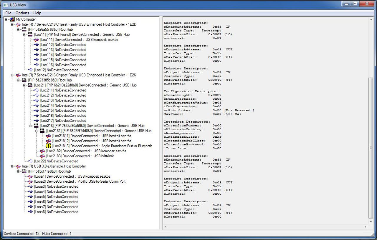

Meg tudod nézni az USB eszközleíróját? (USBView)

Hp41C: csatoltam a képeket.
Nem ezekre gondoltam, hanem ilyenre:
(#) don_peter válasza Hp41C hozzászólására (») Feb 3, 2016 /
Letöltöm ezt a programot és megnézem..
Csatoltam.
