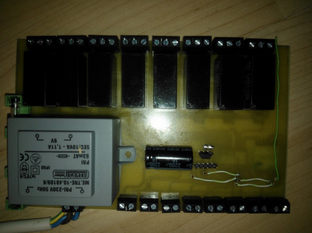

Jó lenne látni egy fényképet az áramkörről.
Honnan táplálod a relék tekercsét? A stabilizált tápról, vagy a stabilizátor előttről?
Hogyan van összekötve a relék tekercse a PIC kimenetével?
Kösz a gyors reakciót. Hirtelen ilyen képet tudtam csinálni. A relék tápját a feszstab előtt veszem le.

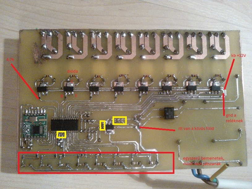

Úgy gondoltam, hogy a relék áramait a digitális részével a kondi - lábára folyatom össze, továbbá a digitális részeket egy kicsit előtte közösítem (nem tudom, hogy ez mennyire korrekt megoldás). Arra törekedtem, hogy a relének a vezetékei közel és párhuzamosan fussanak. A képen a sárgával jelöltem az SMD kondikat, mert nem látszanak jól. Azt hangsúlyozom, hogy nem vagyok profi nyáktervező, úgyhogy lehet, hogy nagy baromságok vannak a képen.
A másik oldaláról itt van egy kép, de ez szerintem nem valami beszédes. Az 5 tüske a pickit2 csatlakozó, a 3 tüskével lehet jumperelni, hogy a pickit2 adja a tápot a programozáshoz, vagy a feszstabról jöjjön, illetve a 2 tüske rövidzárban a földre köti az mclr-t, hogy ne lebegjen.
Nekem tetszik az eredmény, kár, hogy nem úgy működik, ahogy szeretnéd
![]() Annak van valami jó oka, hogy az MCLR-t földre kötötted (és kikapcsoltad), ahelyett, hogy bennhagytad volna, és a tápra kötnéd egy ellenállással? Amit megpróbálnék: a 2200uF, és a kis kondik + LD33 közé egy diódát rakni, és az LD33 oldalára még egy kisebb (mondjuk 100µF körüli) elkót. Így a relék nem tudnák elrángatni a stabilizátor betápját. Illetve ami még érdekes: a trafóra 1.11A van írva, van ott 8 relé, tuti elbír a trafó ennyi relét? Meg kéne nézni szkóppal, hogy mekkorát ránt a tápon egy-egy ki-bekapcsolás, időben és feszültségben.
A MCLR azért van így, mert nem akartam bajlódni a táp odavezetésével (bár most így elnézve pofonegyszerű lett volna), szóval az sima lustaság (meg persze bíztam benne, hogy jól meg van oldva a felhúzás a lapkán belül).
![]() A relék 12V-on 44,4mA-t vesznek fel (tehát összesen kevesebb, mint fél amper), plusz a trafó szekunderén van egy 1A biztosíték, tehát van egy kis tartalék benne. Sajnos szkóp híján nem tudom megmérni a tüskéket. A diódás-kondis ötletedet kipróbálom a holnapi nap folyamán, remélem sikerül új nyák legyártása nélkül elvégezni az operációt.
