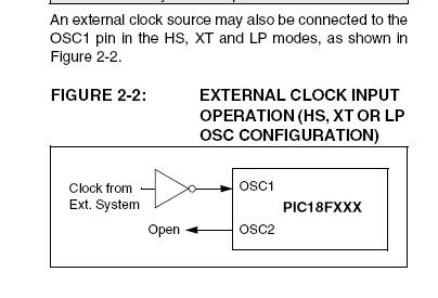

Idézet: „Még egy kérdés: A PIC belső oszcillátoráról járatva egy szoftveres órát nagyjából milyen pontatlanságra számíthatok? Mondjuk 1 óra alatt nagyságrendileg mennyit csal szerintetek?” 1 óra 17 perc alatt 27 másodpercet siet. Ez sok. Idézet: „Az external oscillator HS üzemmódban megy.” Az lehetetlen. A HS üzemmódban kvarcnak kell rajta lennie kívül. Az external oscillator az nem kvarc. Nem lehet egyszerre valami kvarc és nem kvarc.
Megy a HS módban a külső órajel, csak a CLKIN -re kell vinni... 18F -en még a HSPLL is megy 10 MHz tokozott quartz oszcillátorral. Kipróbáltam. A kép a 18F242 - 452 család adatlapjából való.
A program végrehajtási sebességet az alkatrész tulajsonságainál kell megadni, ahol a hex fájlt betöltöd, a proteus nem szimulálja az oszcillátor működését, hogy az működtesse a virtuális PIC-et. Hogy hogyan lehet proteusban Timer1-et külső órajelről működtetni, azt meg nem tudom, talán ha számláló üzemmódba teszed és bevezetsz neki egy órajelet, amit valahol a szimulátor primitívek között található impulzusgenerátorral csinálsz, akkor működni fog.
