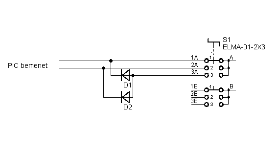

Itt van egy kapcsolási rajz: Bővebben: Link
Van ötletetek hogy a JP5-ös csatlakozóra hogyan lehetne egy háromállású kapcsolót kötni hogy mindhárom állását a PIC érzékelje?
Valamelyik Tips And Tricks-ben van egy ötlet, egy kondenzátorral, ellenállással. Három állást tud, (föld,táp és nyitott) ha jól emlékszem.
DS40040B, 4. oldal. A hozzászólás módosítva: Okt 6, 2012

Köss a kivezetés és a föld közé egy alkalmas kondenzátort, a kapcsolók pedig többféle ellenállást kapcsoljanak a táp és a kivezetés közé. A mérés előtt kellő ideig tartsd a kimenetet alacsony szinten. Amikor kikapcsolod a kimeneti meghajtót indíts el egy időmérést. A mérésnek akkor van vége, ha a bemenet magas szintet érzékel. Egy R-C kör felfutását méred az ST vagy TTL bemenet komparálási szint eléréséig. Egy kis matematika vagy kísérleti mérés alapján lehet azonosítani az ellenállás értékét...
Nem rossz ötlet, de elég bonyolult. Ha ilyen ára van akkor inkább bevonom az ICSP csatit a munkába.
De ha teszel két felhúzó ellenállást, és a kapcsoló közös ágát a Vss-re teszed, akkor működnie kell.
Szerintem még a dióda sem kell !? Ha az egyik vagy a másik vagy egyikre sem adsz GND-t, ez adja a 3 állást!

De ha a VSS-t is használom akkor már nem a JP5-ös csatira kell a kapcsolót kötni hanem a JP5-re plusz valahogy a VSS-re. Így nem olyan elegáns.
Akkor VSS-t és GND-t is be kell kötni, így már négy vezetéknél tartunk.
Marad az ICSP csati és kész. Ez azért is jó mert akkor a JP5 szabadon marad és oda tehetek külső kvarcot, így pontosabb lesz a fogyasztás-mérés. Jó hogy pont az OSC1 és OSC2 lábakat vezettem ki arra a csatira.

Akkor az én megoldásom jön az eredeti problémádra: a háromállású kapcsolót úgy kötöd be, hogy egyik állásában az OSC1-OSC2 legyen összekötve, a középső állásában semmi, a másik állásában meg az OSC2-VDD.
A csel pedig az, hogy az OSC1-en hol 1-et, hol 0-át kell kiadni, majd (valami rövid várakozás után) megnézni az OSC2-n mi jött be. A beolvasott két bitnek 4 variációja lesz, ebből 3 a kapcsoló 3 állása, a negyedik meg csak átkapcsolás közben állhat elő. A hozzászólás módosítva: Okt 6, 2012
A feladatban csak a csatlakozón lévő kivezetéseket használhatod, se a GND-t, se a VDD-t, mert Attila86-nak nem elegáns ( kész a NYÁK és nem akar + vezetéket vinni!) !Steve
Ha kellően sok a feltétel, hamar üres halmaz lesz a megoldás
![]() De van jobb ötletem: a kapcsoló az OSC1 és OSC2 közé kondikat rak, más-más értékben. A lekérdezés előtt az OSC1-et 0-ra kapcsoljuk, megvárjuk, hogy tuti üres legyen a kondi, majd 1-re állítjuk, és X időközönként megnézzük, hogy 0-e már az OSC2. A kondik értékét jól megválasztva jól el lehet különíteni a három állást. A hozzászólás módosítva: Okt 7, 2012
