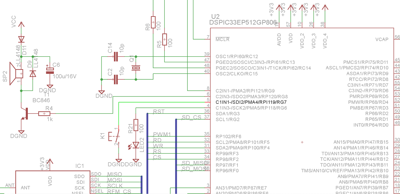

Na most egy egyszerűbb(nek tűnő) kérdésem van:
Szeretnék az RG7-es lábra felhúzóellenállást bekapcsolni:
Szerintem ennyi kellene. De stabil alacsony szint van a lábon.
Ha jót nézek, (C1IN1-/SDI2/PMA4/RPI119/RG7) ez az a láb. Itt van pl. comparator modul bemenet, SPI, és PPS, stb.
Gondoltam hogy PPS -el valami periféria kimenet hozzá van rendelve, és az tartja alacsony szinten, de nem lehet, mert PRI. A PMP modul lehet még, de azt még sose használtam, nem ismerem. Nincs engedélyezve véletlenül?
Ha egy ellenallassal megprobalog felhuzni tapra, akkor felmegy? (Kimenet vagy bemenet a lab?)
Ha egy külső ellenállással felhúzom akkor tápon lesz a láb, viszont érdekes módon ilyenkor is stabil L szintet olvas be a lábról.
![]() A láb természetesen bemenet, azért szeretném felhúzni. Egy nyomógomb van rajta a föld felé. A hozzászólás módosítva: Aug 16, 2015
Tipikus viselkedés, ha valami analóg funkció engedélyezve maradt a lábon. Ezeket nézd meg, mi van rajta, és hogy azok le vannak-e tiltva. Digitális perifériák nem szoktak engedélyezve lenni, azokat nézném utolsónak.
A lábhoz ez van írva:
Idézet: „C1IN1-/SDI2/PMA4/RPI119/RG7” Azaz az 1-es komparátor bemenete, az SPI2 bemenete, és a párhuzamos port egyik bitje van rá kötve. A komparátor lekapcsolva, mert a CM1CON regiszter CON bitje 0. Az SPI2 lekapcsolva: SPI2STAT regiszter SPIEN bitje 0. És a párhuzamos port is lekapcsolva: PMCON PMPEN bitje szintén 0. A panelon nincs zárlat a láb körül a föld felé, sem máshova. Tönkre nem mehetett a PIC lába mert soha nem kapcsolódhatott oda feszültség sehonnan, hiszen csak egy szimpla nyomógomb van rajta a föld felé. Az errata nem ír hibát ezzel a lábbal kapcsolatosan. Érdekes...
ANSELGbits.ANSG7 bitet megpróbálnám még nullába rakni.
Mivel ellenőrzöd azt, hogy milyen szintet olvas be (LED változtatással, LCD kijelzéssel, debugger-el)?
Az adott pin-el kapcsolatos regiszterek (4-67 táblázat): TRISG, PORTG, LATG, CNENG, CNPUG, CNPDG és ANSELG. Alapértelmezetten analog bemenetként van konfigurálva (adatlap 11.2 fejezete) ezért ha te digitális bemenetként akarod használni akkor az ANSELG.ANSG7-et 0-ba kell állítani |
