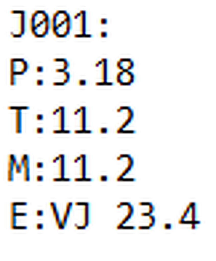

Fejlesztek egy berendezést, ennek az első lépése hogy a PIC-kel adatokat kell beolvasnom SD-kártyáról. Korábban ezeket az adatokat a PIC programmemóriájába tettem de az sajnos véges, az SD-kártya viszont már kvázi korlátlan adattárolást biztosít. Amíg a PIC-ben voltak ezek az adatok addig jó volt mert a fordító szólt hogyha szintaktikai hiba volt benne mert véletlen elgépeltem valamit. Viszont ha az SD-kártyáról olvasom be az adatokat egy txt fájlból, akkor ott nincs semmiféle biztosíték arra hogy abban nincs hülyeség. Ezért kellett írnom egy függvényt ami megoldja mindezt. Szépen soronként beolvassa a szövegfájlt és kimazsolázza belőle a megfelelő adatokat majd feltölt vele egy elég bonyolult struktúrát. A probléma az hogy annyi féle adat lehet a szövegfájlban és a legkülönbözőbb variációkban hogy a lehetséges esetek száma szinte végtelen. Példaként mutatok két esetet, a legegyszerűbbet ("J001") és egy elég bonyolultat ("J002"). Mind két adatcsomagot ugyan az a függvény olvassa be és minden egyes kis adatot a megfelelő helyre pakol. A kommenteket (a "//" jel után) figyelmen kívül hagyja és ha hibát talál akkor megmondja hogy a szövegfájl hanyadik sorában van a hiba és milyen jellegű. 28 különböző hibaüzenetet tud adni, ezzel nagyon részletesen a tudtunkra adja hogy pontosan mi is a baja a sorokkal. Tulajdonképpen olyan mint egy fordító program.

Viszont ha már ide kerültem: Nem tudtok esetleg olyasmiről, hogy az MPLABX olyat tudna hogy számolja hogy a projekt hányszor lett elmentve, lefordítva vagy beégetve? Tök jó lenne ha ezt a számot valahogyan applikálni lehetne fordításkor a programba egy konstansként, így egyszerű lenne a verziókövetés.
Az égetések számát szerintem nem tudja követni, de history-ja van azt tapasztalatból tudom. Mutatja a különbséget is az előzőleg mentett verziókhoz képest. Egyszer véletlenül elmentettem egy változtatást amit nem akartam, és több sor volt amit nem jegyeztem meg, history segített .
![]() Azt nem tudom meddig tárolja az adatokat, de szerintem nem túl sokáig. 1 v. 2 hónap lehet max. utána kell nézni. |
