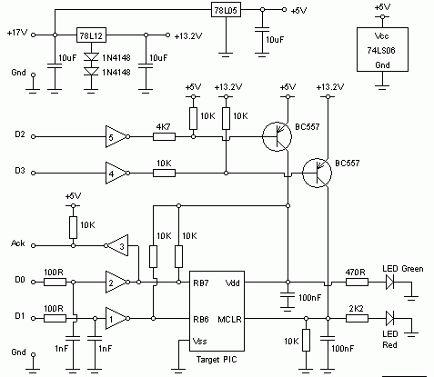

A kérdésem az lenne, hogy a 16F877-es PIC programozóval milyen típusú PIC-eket lehet még programozni? Mellékelem az Oshon féle programozót, amit most fogok megépíteni! üdv: aderka
