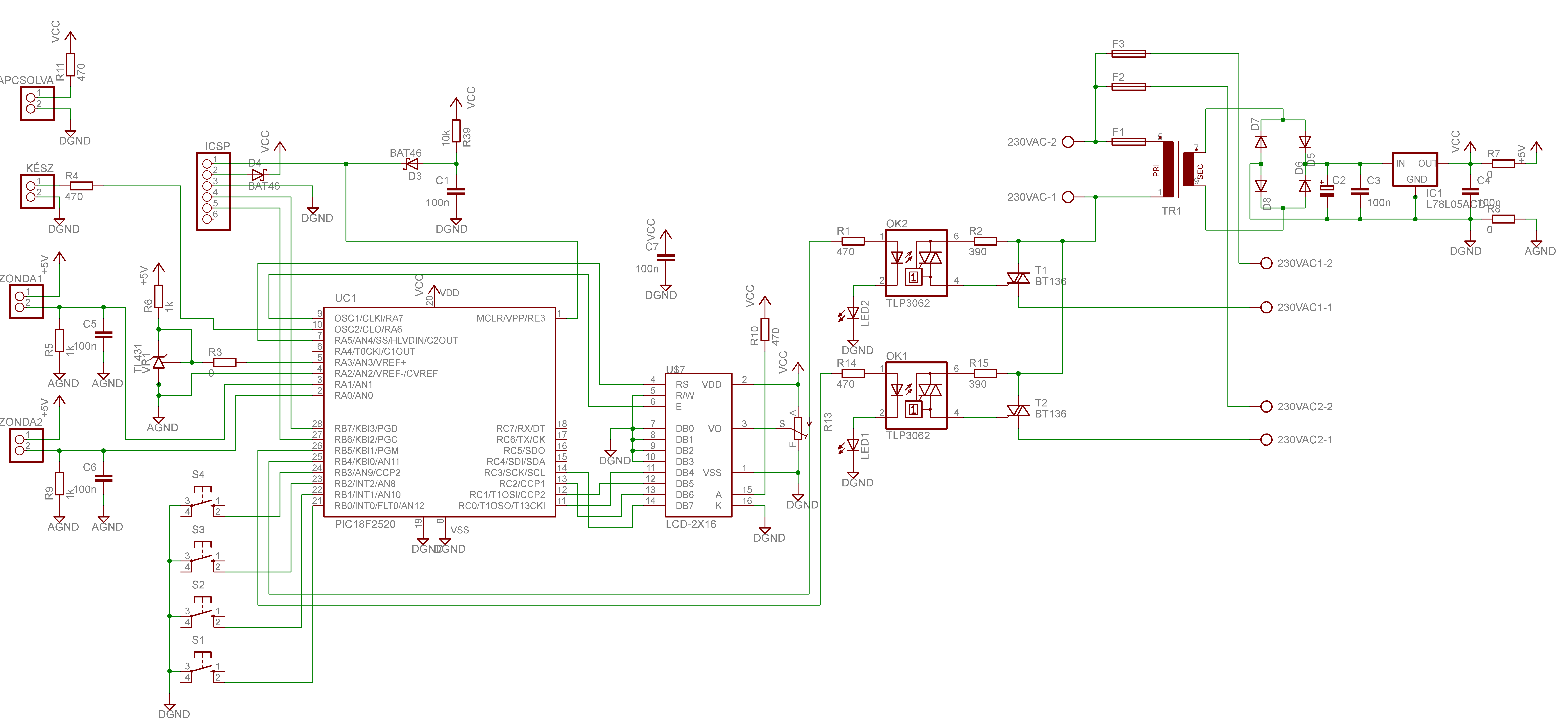

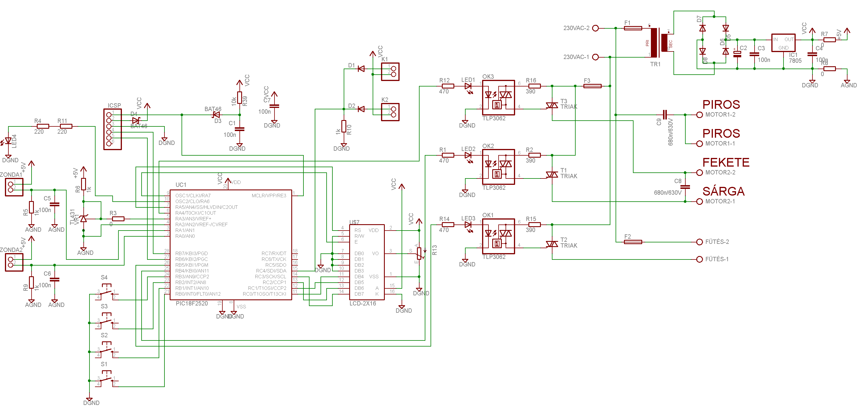

Átültettem a 18F2520-as PIC-emet egy másik panelba, és itt nem működik! A PICkit2 megtalálja a PIC-et, bele is írja a programot, de a PIC nem működik! Ráadásul ugyan az a program van benne, ami az előző nyákon még működött. Persze van némi apró hardveres módosítás a panelon, de ettől függetlenül működnie kellene. Nem ír ki semmit az LCD, a LED-ek is világítanak pedig nem kellene...
Átírtam a programomat úgy, hogy egyszerűen csak villogtassa az egyik LED-et a panelon. De nem villog! Szóval szinte biztos hogy a PIC rossz. Nem értem... nem bírta volna ki a kiforrasztást majd a beforrasztást? (SO28 tokozású). De akkor a PICkit2 se látná, nem?
Lehet hogy csak bizonyos rész(ek) ment(ek) benne tönkre. Nekem is volt egy 16F84-em, ami tökéletesen működött, leszámítva hogy az RB2 lába semmire, az RB3-as pedig csak bemenetre volt használható mert a tanulás és kísérletezés megpróbáltatásait nehezen viselte.
Ha külső órajelről (kvarcról) jár, akkor lehet, hogy nem indul el az oszcillátora vagy nem kapja meg a külső órajelet. A PK2 órajel nélkül is látja a PIC-et, nem olyan, mint az AVR, aminek a programozása is leáll, ha nincs órajele.
(Én szedtem már ki TQFP64-es tokozású PIC-et is egy panelemből, és forrasztottam vissza, túlélte, pedig a kiszedésnél már "izzott" minden, én is azt gondoltam, hogy nem fogja kibírni.)
Hmm, jol hangzik! Bar azt tudjuk, hogy C18-nak meg a gyari optimalizalojaval sem a lagjobb a kod amit fordit (sokkal jobb ugyan, mint az ingyenes...)
Valaki probalta mar az SDCC-t hasonlo projectbol kifolyolag?
Akkor ez az eset kizárva. MCLR láb környéke esetleg nem változott? MCLR a PIC config-jában le van tiltva? Hirtelen más ötletem nincs, gondolom a tápfeszeket ellenőrizted (minden tápfesz láb bekötve).
Szerk., még egy dolog: ha az LVP láb nincs földre húzva és az LVP nincs kikalpcsolva a config-ban, akkor is lehet ilyen.
MCLR ugyan az, a PIC konfigja ugyan az (maga a komplett program is ugyan az!), tápfeszültség megvan.
Ez a különbség:
Ültesd vissza a régi nyákra, és rögtön megtudod mi az igazság.
Az nem olyan egyszerű!
Az a panel már használhatatlan.
Egeszen biztos vagy benne, hogy nincs hideg forrasztasod vagy rovid zarad?
