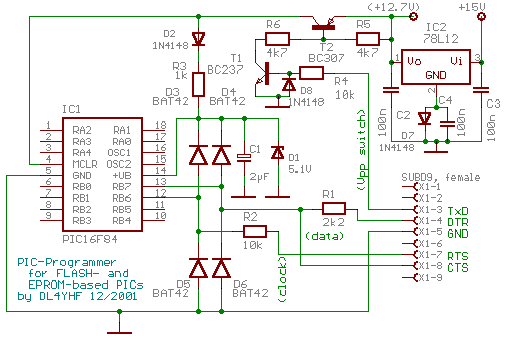

Eloszor is kosz a gyors valaszt Most ketsegbeestem ,miért ?azert hogy milyen egeteo lenne a szamomra jo.Mellekelem ,hog nekem mlyen van.Sajnos a laptoppomon nics lpt port csak soros.Ezert tetszet meg a JDM.mit tudsz javasolni nekem?egeto ugyileg ami kivitelezhető házilag is.
A soros port elég kényes felület. Oda nehéz jó égetőt építeni. Egy van az oldalamon, de a cikkben írom, hogy nem minden PIC-el gondmentes. Most próbálok egy egyszerűt is, de még nincs kész, mert tele van bonyodalommal!
A legjobb választás egy PICKit2 klón lenne (USB-s). Ha neked elég az 5V-os PIC-ek égetése, akkor a szilva féle jó. Ha nem, akkor az oldalamon és az itteni cikk alapján tudsz építeni fullost.
