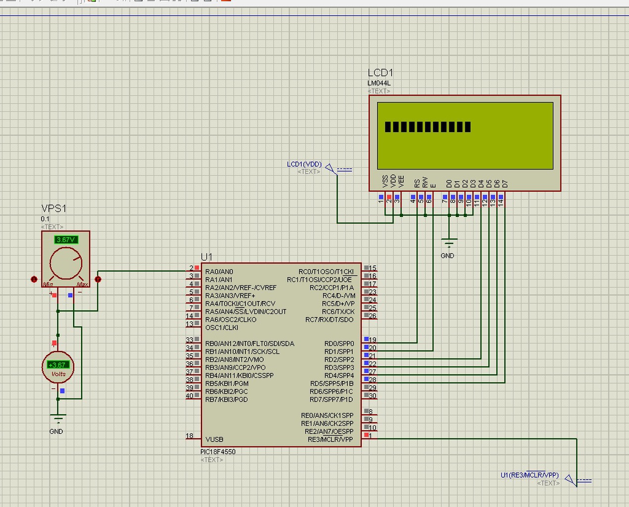

Üdv. Lenne egy olyan kérdésem, hogy csinálnék az autómba egy pices turbónyomás feszültség és mi egyéb mérő műszert és az értékeket bar graph megjelenítéssel szeretném csinosítani a kijelzett számok- értékek mellé. Egy "előnyagyolt" programot össze tudtam barkácsolni. Amit szeretnék rajta változtatni, hogy ne az összes vagyis 5X7-es karakterenként lépjen a kijelzés hanem karakterenként külön függőleges sorokban vagyis finomabb kijelzéssel működjön a dolog és ne egy egyszerű kijelző törléssel távolítsa el az előző mért értéket hanem valami ésszerűbb megoldással, így rengeteget frissít a kijelző és mindíg nulláról fut fel az érték (bar). Szeretném ha valaki tudna segíteni mit kéne átírni , hogy a fentieknek vázolt módon működjön a program. Linkelek egy videót mégis mire gondoltam. LCD BARGRAPH Igazából a progress bar ha működne onnan már megoldanám csak sajna nincs akkora tudásom kivitelezni
A videó alján levő linkben megtalálható a megoldás. Igaz az nem mikroc-ben van, de nem nehéz átvenni belőle a lényeget. 5 karaktert kell létrehoznod a legvékonyabb csíktól a tele karakterig, és azt kell kiírogatnod egymás után. A kijelző törlést meg úgy tudod elkerülni, hogy a törlendő karakter helyére kírod az újat, vagy ha törölni kell akkor SPACE-t .
