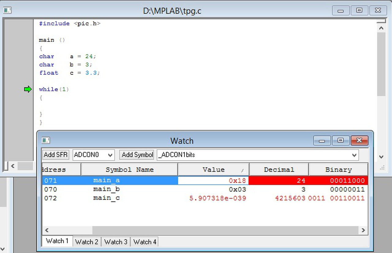

(#) kzozo hozzászólása Márc 19, 2016 /
Sziasztok. Először kell lebegőpontos számokkal dolgoznom, és már az elején nem értem, hogy mit rontok el. Egy egyszerű értékadás után a Watch ablakban a float típusra teljesen más értéket kapok vissza. A fordító Hi-tech C.
Mire nem figyelek? Köszi.
A hozzászólás módosítva: Márc 19, 2016
(#) icserny válasza kzozo hozzászólására (») Márc 20, 2016 /
Nagy valószínűséggel az MPLAB IDE nem olyan formátumú számábrázolást feltételez, mint amilyet a fordítód használ. Az idevágó GyIK szerint jobklikk a változónévre, s a tulajdonságoknál 24 bites IEEE forátumot kell választani.
„Why do floating-point variables in MPLAB IDE have the wrong value?
MPLAB IDE's Watch window interprets all floating-point variables (whether
defined as 'float' or 'double') as 32-bit values unless you manually change
the properties for each one.
Since the HI-TECH C compilers for PIC10/12/16 and for PIC18 allocate
24 bits for 'float' and 'double' types, unless you explicitly specify otherwise,
this means all floating-point values displayed in the Watch view will be
incorrect. This does not affect the operation of code, merely what values are
displayed when debugging.
To correct the display, right-click on the variable name in the Watch window
and select Properties. Change the Size field to 24 bits. Also ensure that the
Format field is set to IEEE Float (as opposed to MCHP Float) -- this is the only
format used in HI-TECH C. You will need to do this for each floating-point
variable added to the Watch view.
Incidentally, if you meant to use 32-bit floating point types in your project,
adjust the Size of Double and/or the Size of Float fields in the Global tab of
the MPLAB IDE Build Options dialog and recompile.
A hozzászólás módosítva: Márc 20, 2016
