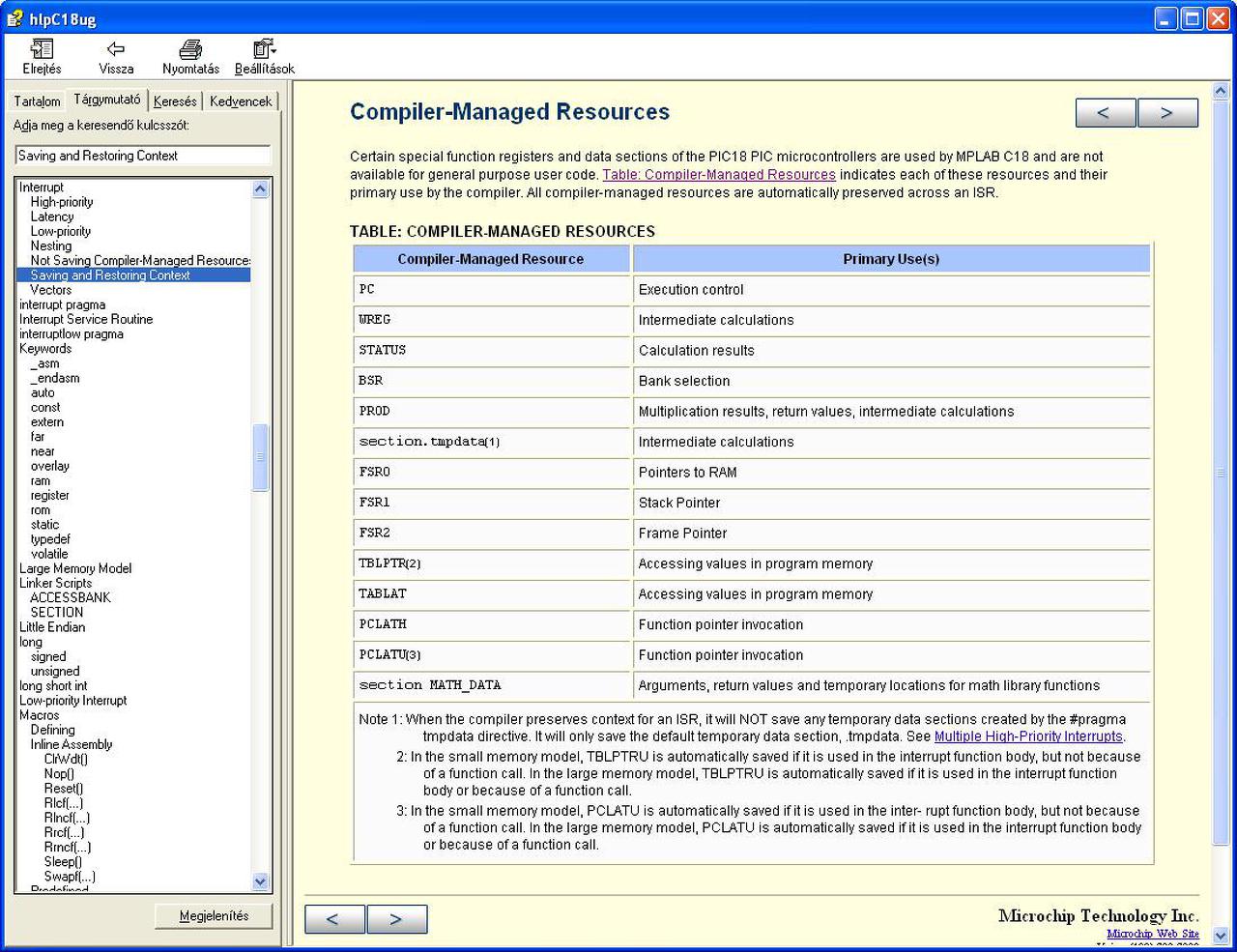

Egyébként megszakításnál miket kell menteni?
C18-ban automatikusan menti PC, WREG, STATUS, BRS, FSR0, FSR1, FSR2. Ezeken kívül mit érdemes még?
Menteni mindig azt kell, ami a megszakításkor, vagy a megszakítás kiszolgálása során megváltozik, s ezzel megakadályozza, hogy a megszakított program zavartalanul folytatódhasson. A mentés önmagában nem elég, természetesen visszaállítás is kell.
Jó, de mik ezek vagy miket alap dolog menteni? Gondolom ha a C18 automatikusan menti az adott regiszter értékét akkor vissza is állítja a megszakítás végén.

A C fordító hivatalból sok mindent megcsinál (PIC24, PIC32, ARM Cortex M4F esetén néha pont arra kell rábeszélni, hogy ne vigye túlzásba a mentéseket, ne pazarolja az erőforrásokat).
PIC18 esetén a hardveres szorzó (eredmény) regisztereit vagy a 16-bites Timer kiolvasáshoz és beíráshoz használt kisegítő regiszterét pl. nem tudom, hogy menti-e a fordító automatikusan.
Miért nem olvastok utána a User's Guide -ban?
