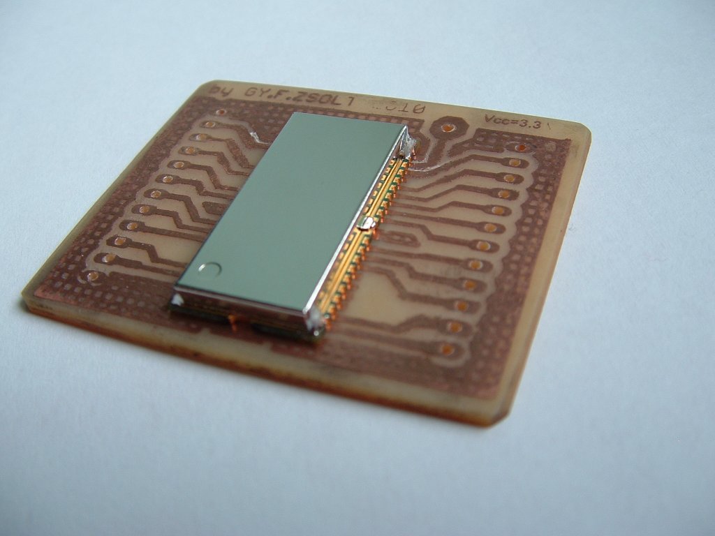

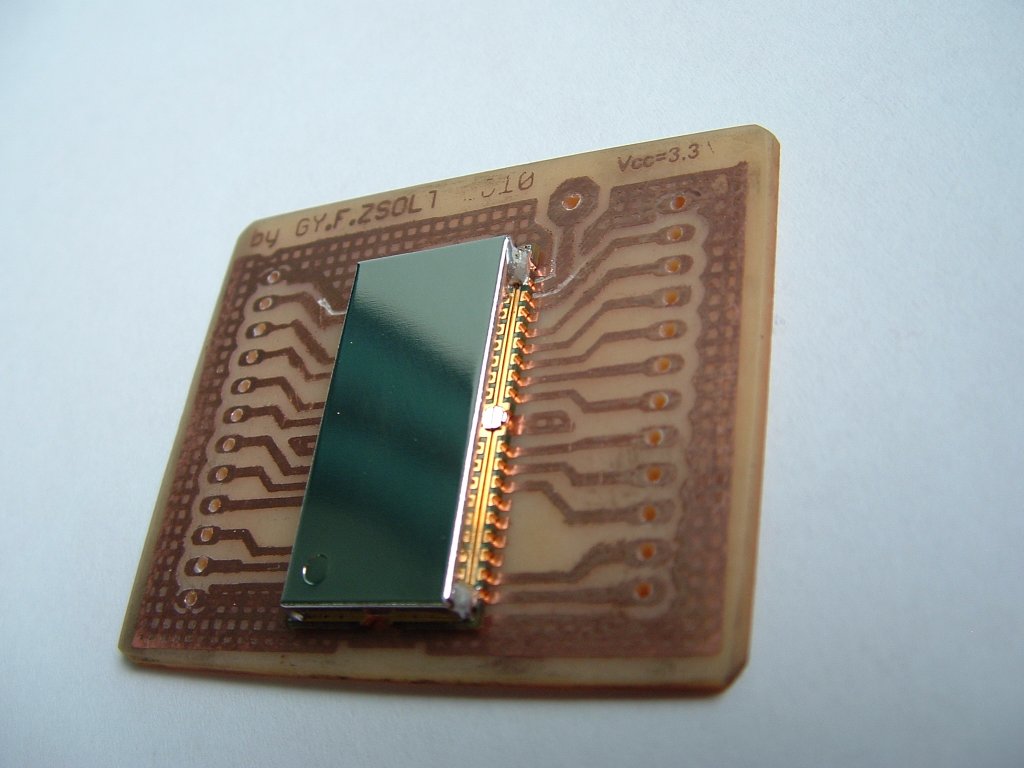

Nekem megvan a modul es a nyakot is legyartottam. Szerintetek ezt sima forrasztopakaval hogy tudom feltenni?
Konkrétan ilyen modullal még nem volt dolgom, de ha jól látom a modul fényképén, akkor van a hordozó panel oldalán is fémezés, hasonlóan az LCC tokozású IC- hez (azzal már volt dolgom). Úgy célszerű kialakítani a Layoutot, hogy a kelleténél hosszabbra tervezzük a padeket úgy, hogy azok a hordozón túlnyúljanak. Ekkor viszonylag kényelmesen be lehet forrasztani, de a bőséges folyasztószer használata azért ajánlott, így szépen fel tud futni az ón a fémezett falra is.
minden további nélkül felmegy... a "fél" furatok végig fém, és alul felül is. fél mm-re kilógó padok is elegek, rögtön felszalad rá az ón minden nélkül. én közvetlenül mellé ledeket/ellenállásokat tettem.
mondjuk az zavaró hogy különböző firmwarrel vannak, és több modul nem ugyanazon a lábon villogtatja a link ledeket... ha a kérdés az volt, hogy konkrétan hogy lehet felforrasztani akkor még pl egy 1.27 lábtávú soic-nél is könnyebb. elhelyezed, sarki láb alatt padot melegíted, tolod az ónt. átellensen ugyanez. utána egyesével, ha nem rezeg, ellég csak a szükséges lábakat. ha valahol átfolyik, rézharisnyával leszívod, de nekem nem nagyon csinálta.az antennával a nyákon inkább gondok vannak itt is, okosan kell elvezetni a lábtól, sima vezeték darabbal megint csak 1/3 hatótáv
Nagyon szepen koszonom a valaszod mrgames.
Mellekelek nehany kepet az altalam keszitett nyak megoldasrol. Ha szerinted nem lesz gond akkor nekifogok felforrasztani. A kepeket nezve mit gondolsz az antennarol? Jol vezettem ki erre meg szukseg eseten egy smd antennat fel lehet kinlodni azthiszem.
ezt így biztos hogy feltudod forrasztani, és ha le is akarod venni , és nem lesz vibráló helyen, akkor elég a 4-5 legfontosabb lábat
![]() egyedül az antenna kivezetés nem helyes így... de hát max nem lesz hatótávod. egyébként hol vettél btm222-t? én már most több mint egy hónapja várok rá....
Ok, értem. Akkor egyelőre csak a szükséges lábakat forrasztom be. Amúgy mi a baj az antenna kivezetéssel? Több helyen láttam ilyesmi megoldást ... ha már azt irtad h így nem okés...megmondod miért?
Vagy hogy lenne megfelelő?A kérdésedre, hogy honnan szereztem: mivel én erdélyi vagyok, romániai oldalakon keresgéltem, mivel itt Kolozsváron, ahol jelenleg vagyok, viszonylag drágán találtam. Egy bukaresti oldalon megtaláĺtam kb ~3000 FT-ert, 3 nap alatt kézhez is kaptam postán.

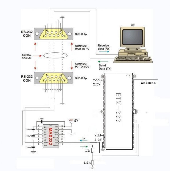

Egyelôre azt probaltam meg, hogy egy MAX232-vel (+ elenalasosztoval feszultsegszint etolással 5V-rol 3V-ra) oszekotem a gepel COM porton de semmi visszajelzés a bluetooth-tol Valami ötlet mi lehet a gond?
Kedves Levi!
Termeszetesen megprobalok segiteni Neked, mivel nekem van vmi tapasztalatom a modullal. Fizikailag vajon jol kototted ossze? Standard 3 szalas konfiguracio: rx-> tx, tx->rx,gnd-gnd. ha ez rendben van, probalkozz az at paracsokkal a datasheetbol. vagy ha tudsz kapcsolodni SPP-n, kuldj ascii karaktereket es peldaul windowsban a bluetooth modulhoz tarsitott COM porton meg kell kapd. LED-eket tettel a modulhoz, ami jelzi a connection statust? esetleg a linket? valahogyan ki kellene zarni a hibas modul lehetoseget. Sok sikert.
hali,
ha van illesztés minek a feszültségosztó? a max ic-t ha 3v-ról tápolod, akkor a tll szintje is az, a másik oldala rs232 jelszint. táp legyen viszonylag stabil. (100n tápon jó) a default sebességgel csatlakoz rá számítógéppel, utána válaszolnia kell. amúgy bluetooth eszközként látnod kell ha megtápoltad minden további nélkül...
Koszonom a gyors valaszt.
A fizikai bekotes a csatolt fajlban lerajzoltam, es igen a standard 3 szálas konfiguraciot használom. Probaltam AT parancsokat is kuldeni es massal is de visszajelzeskep nem kaptam semmit. Ledeket meg nem tetem a modulhoz sehova de gondolom te az Rx illetve Tx vonalakra gondoltad.
nem az rx tx vonalra gondolta, hanem a BTM modulnak van státusz jelző kimenete, sajnos modul firmwareeknél különböző lábakon: 11,12,13 lábakon, nem akutálisan 11/13 lábon van a link/forgalom (vagy fordítva). De azzal is segítenél, ha megmondanád hogy a modult megtápolva látszik-e a bluetooth eszközök között....
