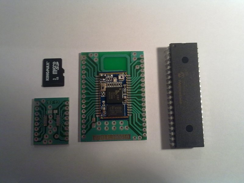

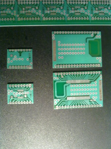

Sziasztok BTM-112 nyák készen lett, ha bárkinek szüksége lenne a kivezetések kivezetésére . hehe
Akkor írjon nyugodtan privátot és ott megbeszéljük. Pár kép a nyákról.
