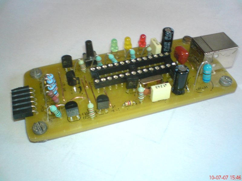

Én is építek egy Pickit 2 klónt. Már szinte kész van, csak még a pic kell bele. Remélem beindul elsőre és nem kell vele sokat szenvedni. Rakok fel pár képet ha nem baj.
A két 100nF -os főlia kondenzátort jobb lenne karámia kondenzátorra cserélni. A pic 19. lábánál valami maszat van a forrasztási oldalon...
A 19. lábon nem látok semmit. Te nem a 28. lábra gondolsz? Mert ott mintha lenne valami. A kondenzátor nagy gond?
Nálam is ilyen kondik vannak ,és nem vettem észre hogy valami gondot okoznának .
Nem gond, csak nem odavaló. Ha működik, akkor még jó is lehet, de ettől még igaz a tétel.
- Nyák: Beellipsziseztem... Lehet, hogy csak folyasztószer maradványok... - Kondenzátor: A technológiából adódik az eltérés: Fália kondenzátorok két fémezett fóliacsík feltekerésével készíülnek - nagy az induktivitásuk, de pontosak, kicsi a hőmérséklet és páratartalom függésük, sajnos a méretük is nagy - időzítések beállítására, szűrők építéséhez való. Kerámia kondenzátor egy nagy Er -rel rendelkező vékony kerámia anyagból készült fémezett lap (vagy szedvics). Nagy a fajlagos kapacitása, kicsi az induktivitása, rossz a tűrése, hőmérséklet, páratartalom függő. Tápokban, tápok szőrésére kiváló. Szűrőbe, időzítás állításara nem alkalmas... Láttam már páratartalon érzékelőnek felhasználva is...
Amiket bekarikáztál a képen az csak a gyanta által visszavert fény. Amúgy tényleg úgy látszik a képen mintha összeérnének de a valóságban nem. A kondenzátort meg majd lehet hogy lecserélem.
Esetleg nem akarod eltávolítani azt a gyantát?
Hát elkezdtem már tűvel kapargatni. De nem nagyon megy. Ti tudtok valami jobb módszert?
Patikai alkohol, erős szőrű fogkefe.

Az a Vpp? Akkor nem. A Q6 FET zárlatos. Vedd ki, ha nem sípol, cseréld ki.
Kivettem én. Csak nem az volt a baj. Hanem lézernyomtatóval készült a nyák és bemart a tinta alá. És sajnos csak most vettem észre. De most már megy. Csak még a pic kell bele.
Jól tetted, hogy kivetted, legaláb kiderült a hiba! Ez egy ilyen műfaj!

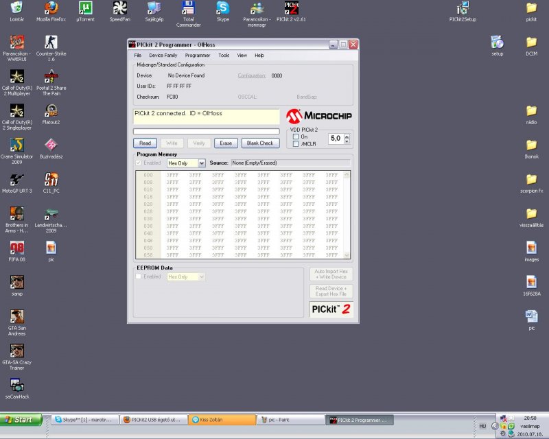

Benne van most már a pic is. Ha rádugom a gépre a pickit 2 program ezt írja ki:
Olvass bele! Benne van a PICkit2 által kezelt eepromok listája és csatlakoztatásuk is... Bővebben: Link (PICkit2 README)
Ez úgy tűnik rendben van. Most már csak PIC-et kell csatlakoztatnod, amit fel is tud majd ismerni.
Bocs, nem nagyon voltam mostanában netközelben, és így nem is nagyon követtem a párbeszédeket, így nem tudom, szóba került-e már ezzel az esettel kapcsolatban: előbb mindenképpen érdemes a PICkit2 progi troubleshoot-ját végigmérni külső áramkör csatlakoztatása nélkül. Ha ott minden rendben lévőnek találtatik, utána kell rádugni egy PIC-et, és azt felismertetni vele, írni, olvasni, törölni.
Igazad van, mentségemre legyen mondva, mindezt feltételeztem, hogy megtörtént, miután a cikkben részletesen leírtad az élesztés menetét is!
