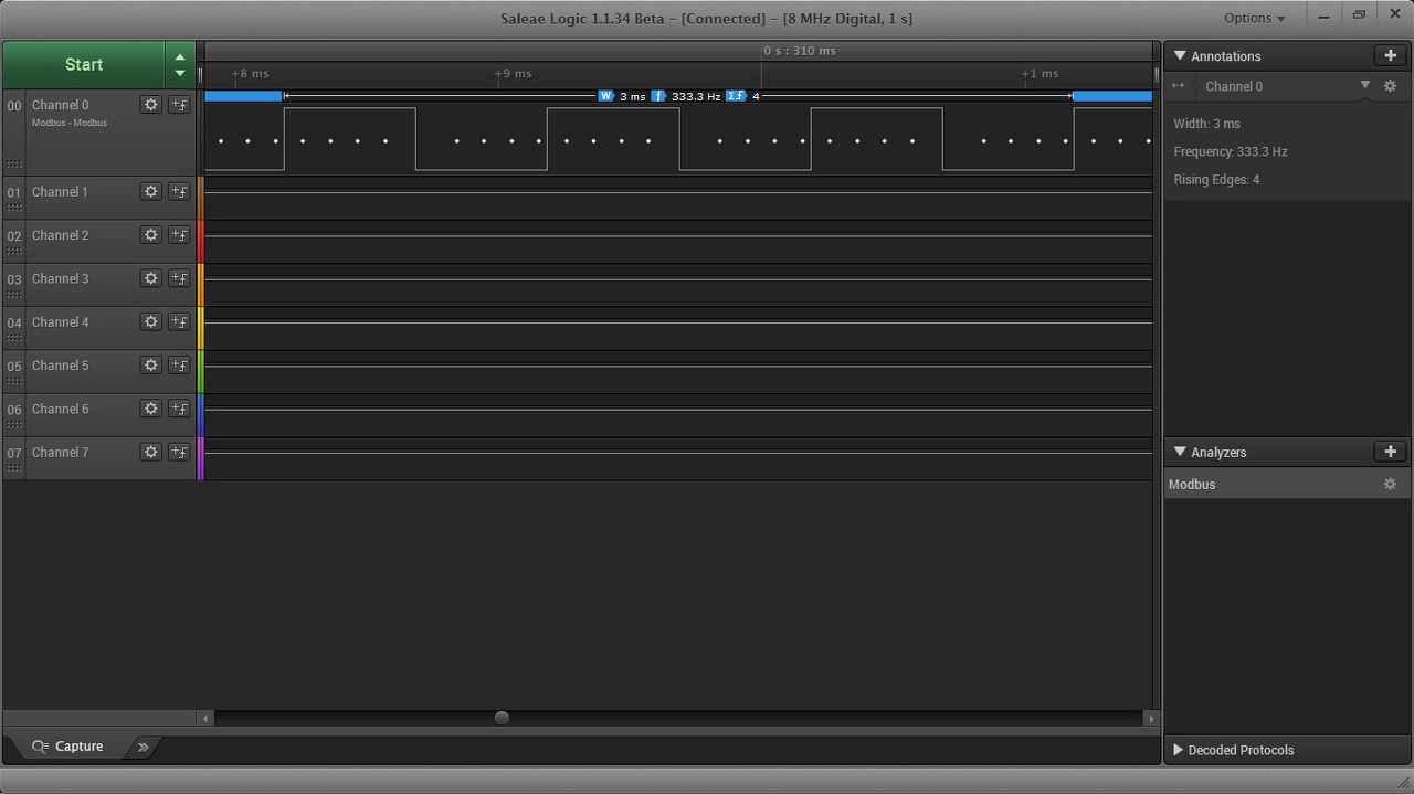

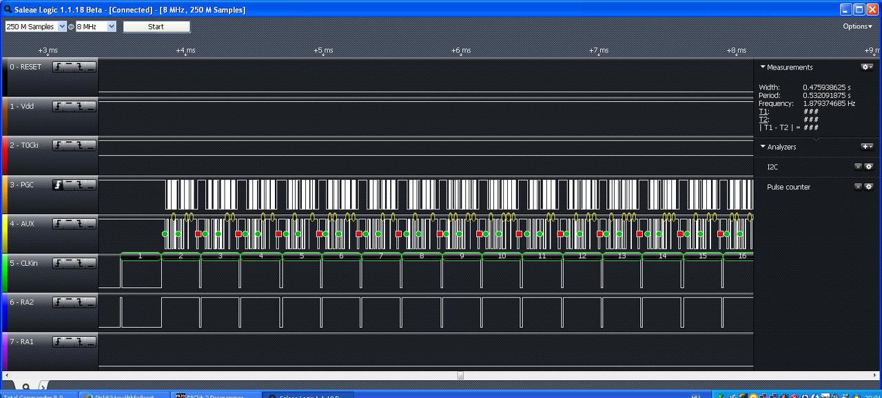

A párhuzamos felületű PIC -ek programozásának tesztelése alatt sokat kellett számolnom az éleket egy-egy vonalon. Felmerült az ötlet, hogyan is lehetne automatizálni a számlálást. Végül a Saleae analizátorhoz írtam egy pulzus számláló protokol analizátort. A mellékletben levő képen a 16C54 Clkin lábára menő pulzusokat számlálja. A csomagban található dll -t csak be kell másolni a Saleae analízátor telepítési könyvtárában található Analyzers könyvtárba.

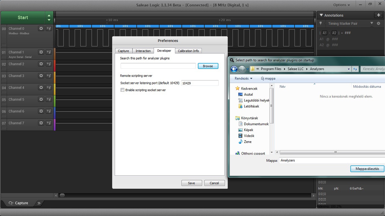

Megnéztem az 1.1.15-ös verzió alatt jónak láttam, aztán rákerestem a neten és béta verzióként van 1.1.34, ami sokkal többet tud ( protokolokból is, többek között !). Feltelepítettem, de ez alatt nem látszik az általad készített protokol analizátor ( van egy menü, ahol fel lehetne vetetni elvileg egy fejlesztést, de ott meg nem látja a *.dll-t ( csatolok képet )! Tudsz esetleg valamit csinálni vele?

Találtam benne menüpontot, ahol még több mindent is tud , nagyon jó ez az új szoftver !
(#) Hp41C válasza kissi hozzászólására (») Jan 25, 2015 /
A 1.1.34 -hez más API -val kellene fordítani. Köszönöm az ötletet, töltöm is lefelé az új verziót.

(#) kissi válasza Hp41C hozzászólására (») Jan 25, 2015 /
Nincs mit, végre én is tudtam Neked újat mutatni !

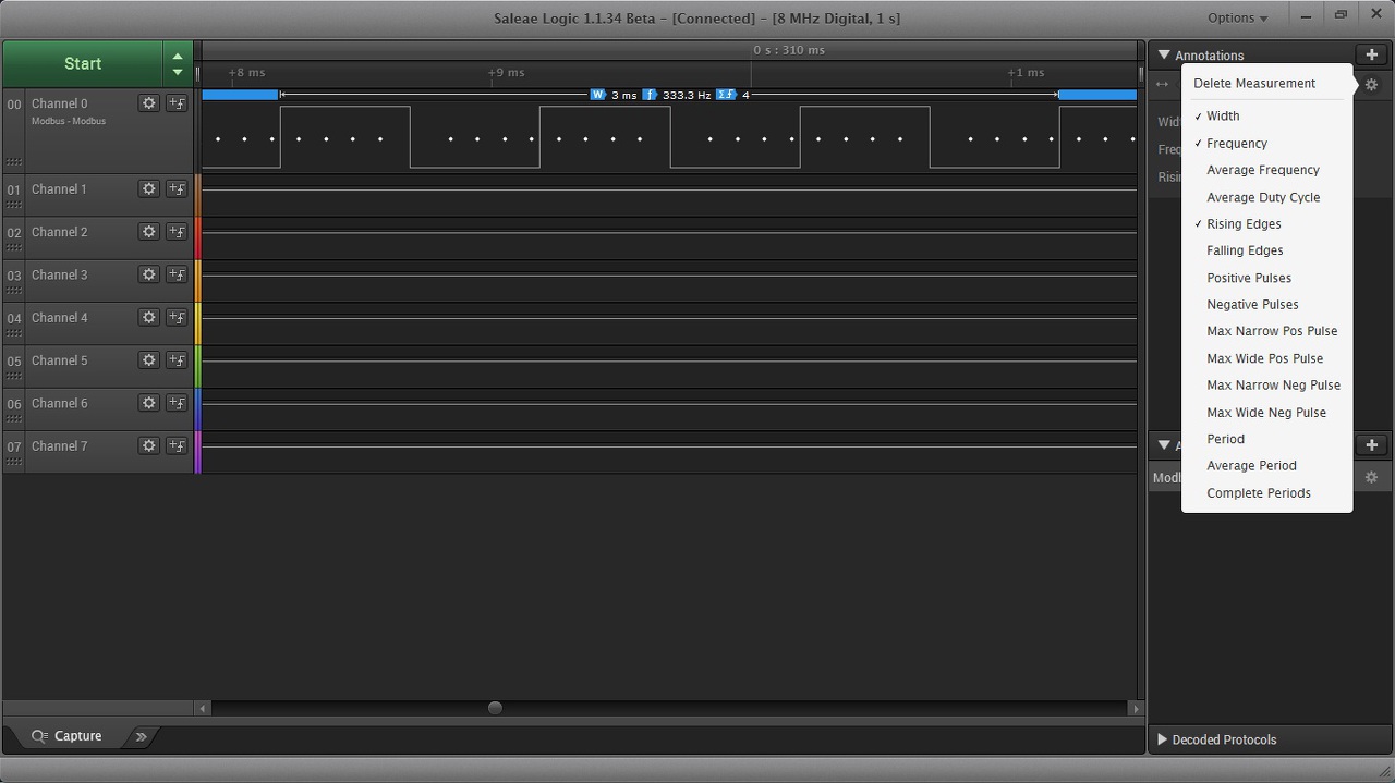

Jó volt, hogy feldobtad az ötletet, mert mostanában nem kellett ez a hasznos és olcsó eszköz... kíváncsiságból ránéztem a honlapjára, ekkor láttam, hogy több MARKER-t is be lehet állítani, kerestem az enyémben. nem találtam ! Ekkor kezdtem az új verzió után kutakodni és letöltve jött a csodálkozás !
Jó lenne az általad kifejlesztett dolog az új verzióban is, mert ott "csak" megszámolja, de nem látom közben, hogy hanyadiknál járok, tehát HAJRÁ és köszi a munkádat!

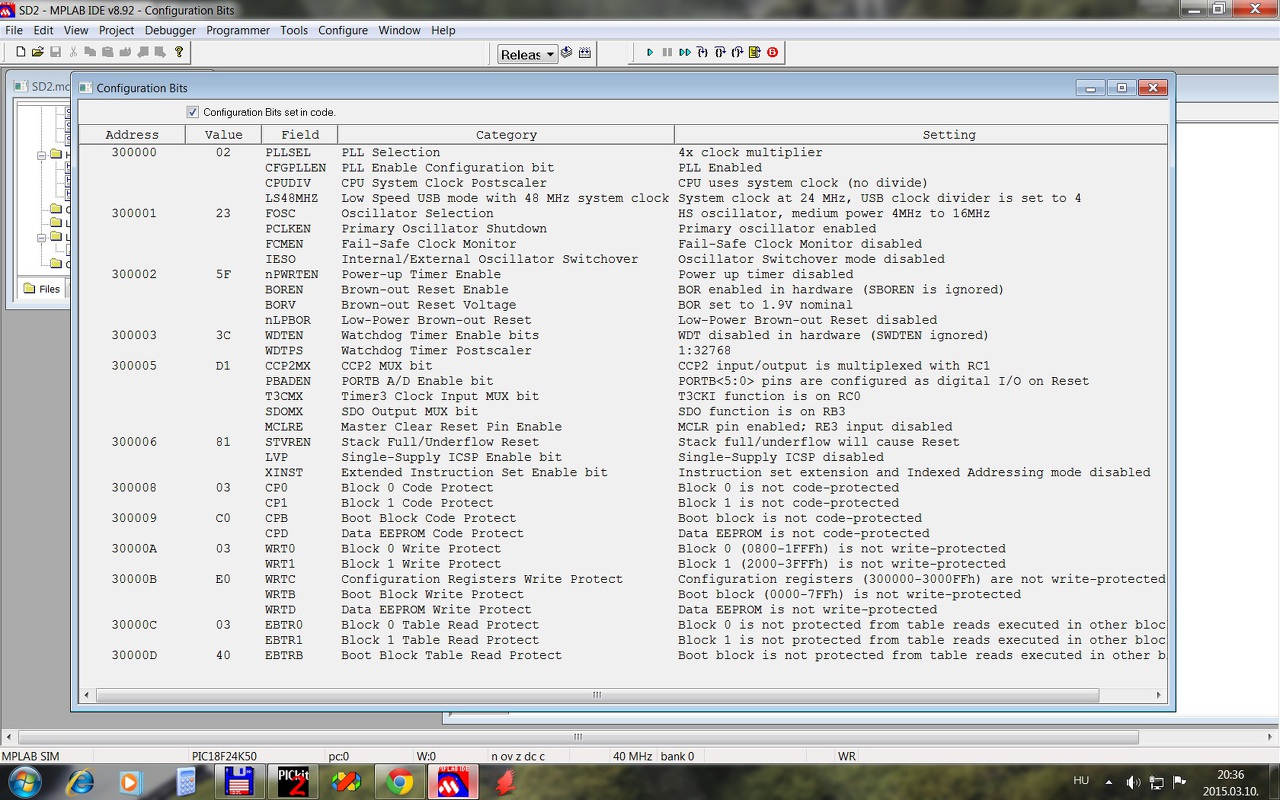

Segítséget szeretnék kérni, letöltöttem a PK2 höz egy ujabb decice.dat fájl-t. Most már választható a 18f24k50, viszont a PK2 nem ismeri fel. Ez idáig nem volt ilyen probléma sem 3,3V-os , sem 5V-os PIC-ekkel. A panel jó, más nincs is rajta.
Esetleg valaki égette ezt a típust?
A segítséeg megköszönném.
Üdv.: Foxi

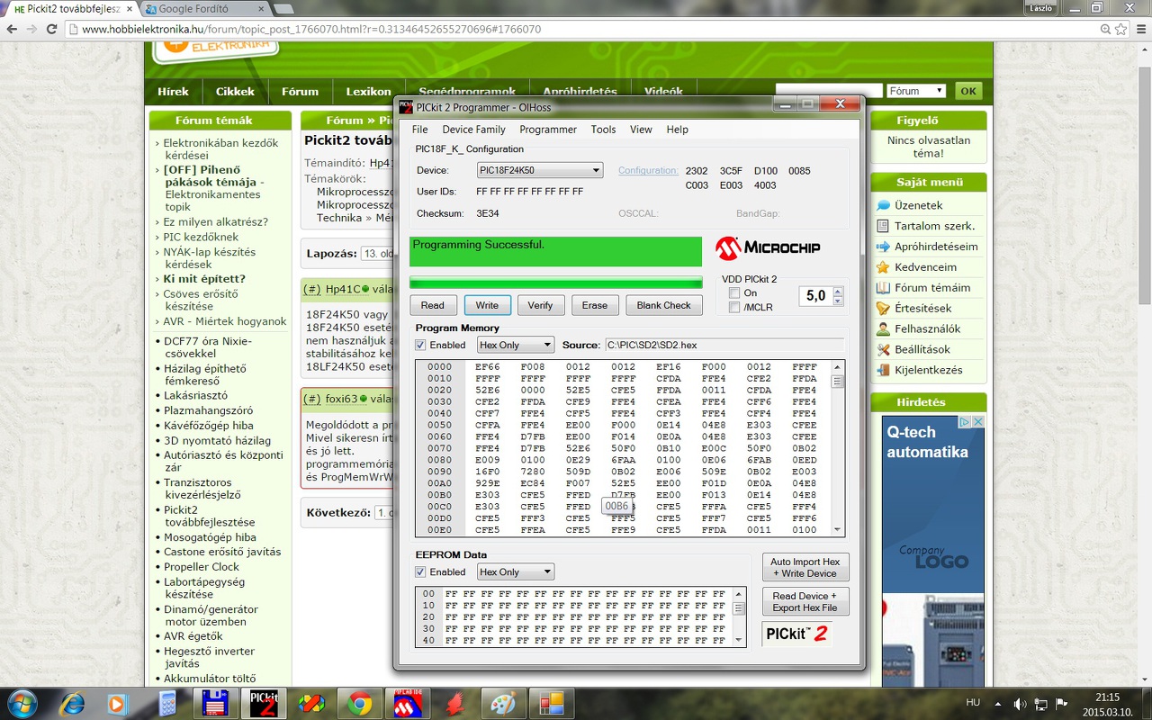

Mégis van egy kis bibi...
Nem hajlandó a programterületet írni, kíváncsiságból átírtam a EEprom adatokat és azokat pedig írja visszaolvassa jól (olvasás előtt feltöltöttem 0xff-el.)
Mindjárt a első program adat is hibás erról pampulázik nekem.
Tanácstalan vagyok ez ügyben.
Találkozott már valaki ilyennel?
(#) Hp41C válasza foxi63 hozzászólására (») Márc 10, 2015 /
Sajnos csak 18F25K50 van itthon, de azt programozza rendesen.
Mikor mondja, hogy hiba van? Az írás alatt vagy egy később indított ellenőrzéskor?
Kiolvasásvédelem aktivizálva? A konfuguráció belső oszcillátoros letiltott MCLR funkcióval és / vagy a PGD ill. PGC lábak kimenetnek állítva rögtön a program elején?
A hozzászólás módosítva: Márc 10, 2015
18F24K50 vagy 18LF24K50 -ről van szó? A VUSB3V3 hova van kötve?
18F24K50 esetén a VUSB3V3 láb és a föld közé egy 470nF los ESR kerámia kondenzátor kell akkor is, ha nem használjuk az USB modult. Ez a kivezetés egyben a belső tápáramkör (Core voltage) kimenete és a stabilitásához kell a kondenzátor.
18LF24K50 esetén a Vdd lábra kell kötni. Figyelem ennek a típusnak a Vdd értéke 3.6V.
(#) foxi63 válasza Hp41C hozzászólására (») Márc 10, 2015 /
Megoldódott a probléma!
Mivel sikeresn írtad a 25k50-et, összehasonlítottam a 24k50 az adatállományban editorral módosítottam, és jó lett.
programmemória írási szkript 298 ról 104re
és ProgMemWrWords 0x40 ről 0x20-ra
