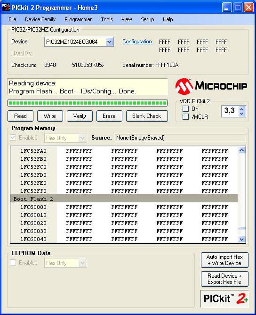

Nekikezdtem a PIC32MZ családnak. Megint átírhatok mindent...
Lenne egy-két kérdésem a PIC32MZ -kkel kapcsolatban:
Sajnos nem igazodok ki az adatlapben és a programozási leírásban. A IPE 2.26 és a PICkit3 nem hajlandó csak a program memóriába írni... -- Mekkora is a Boot Flash memória? - Az adatlap szerint 80k. De itt két Boot Flash terület van. A 80k az összes terület vagy területenként van 80k? - A programozási leírásban az szerepel, hogy a konfigurációs regiszterek a Boot Flash terület végén vannak. A címeik pedig az alábbiak: Boot 1 Flash Config: 0x1FC4FFC0 .. 0x1FC4FFFF Altarnate Config: 0x1FC4FF40 .. 0x1FC4FF7F Boot 2 Flash Config: 0x1FC6FFC0 .. 0x1FC6FFFF Altarnate Config: 0x1FC6FF40 .. 0x1FC6FF7F De a 80k Flash memória 0x1FC4000 .. 0x1FC5FFFF ill. 0x1FC6000 .. 0x1FC6FFFF tartományt foglalja el. Akkor a konfigurációs regiszterek a Boot Flash tarományok közepén vannak? Ha egy Boot Flash csak 40k, Flash memória 0x1FC4000 .. 0x1FC59FFF ill. 0x1FC6000 .. 0x1FC69FFF tartományt foglalja el. Ekkor a konfigurációs regiszterek nem a Boot Flash területére esnek. A Code protect konfigurációs bitet kell legutoljára beírni. Valamint a Programming Executive segítségével 512 vagy 4 utasítás írható egyszerre. -- Hogyan írható be a Boot Flash tartalom, ha két 64 byte -os területet ki kell hagyni, majd később külön kell beírni őket? Az egész Boot Flash tartalmat 4 szavanként (QWORD Program) kell beírni? Egy utalás van a konfigurációs regisztereknél, hogy QWORD program -mal kell őket programozni. Még egy érdekesség: Az MX -ek esetén a konfigurációs szavak kétszer írhatók törlés előtt, az MZ -k esetén csak egyszer... A hozzászólás módosítva: Márc 6, 2015
A megoldás a PIC32 Family Reference Guide Section 48. Memory Organization and Permissions -ban.

Sikeresen programozom a program és a boot 1, boot 2 memóriát. A konfigurációs regiszterek írásánál egy meglepő dolgot tapasztaltam. Csak a USERID mezőt állítottam át, a többi a törölt érték maradt. Beprogramoztam. Lehet, hogy a programozás még nem tökéletes, mert a kiolvasáskor ez fogadott: "Device is Code Protected and must be Erased first." Nem tudom törölni sem PICkit2 -val sem PICkit3 -mal. A PIC32MZ1024EGC064 revision 5, azaz az errata bejegyzése nem vonatkozna rá.
