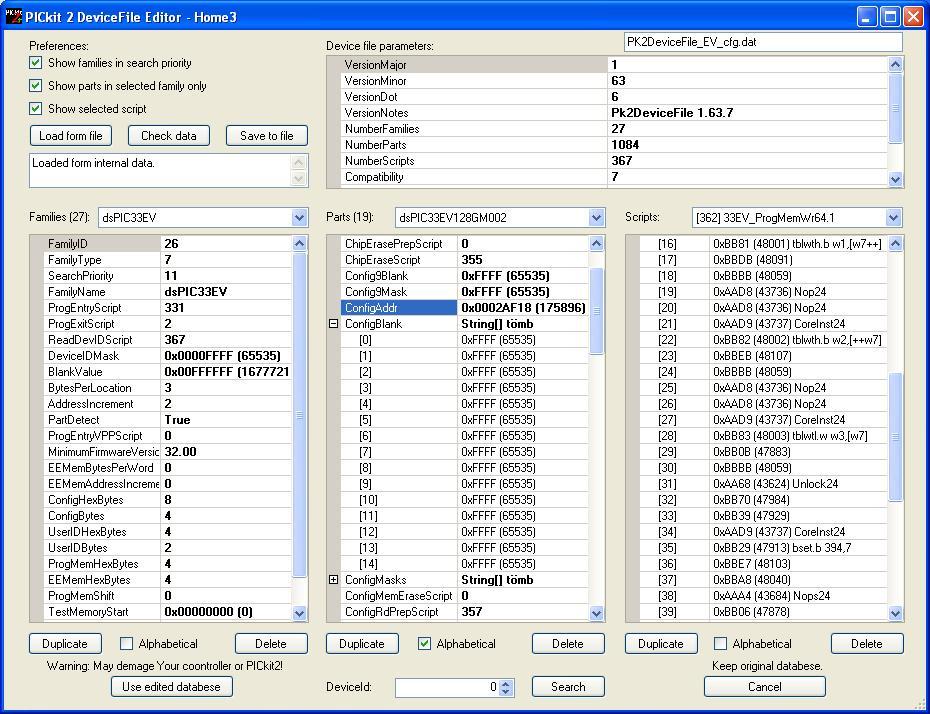

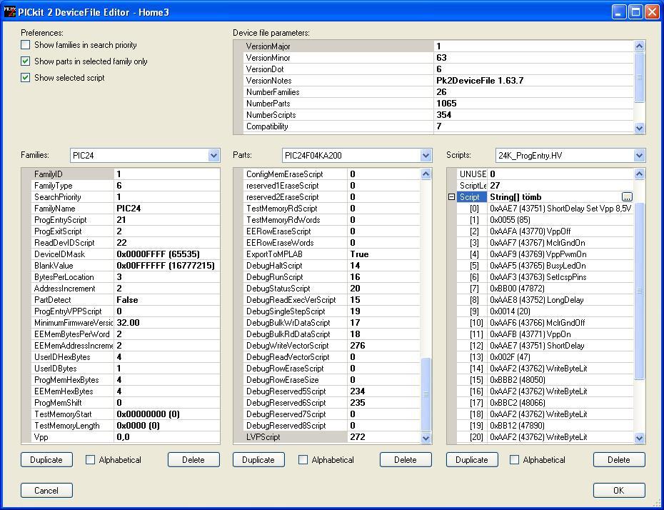

Egy kis mikulási ajándék... Még nem elég felhasználóbarát, néhány mező értékét jobb lenne hexadecimálisan (is) megjeleníteni...

Egy C# kérdés: Hogyan lehetne felülbírálni a számok (byte, int, uint, ushort) kiíratásának módját egy propertygrid -ben?
(#) Hp41C válasza Hp41C hozzászólására (») Dec 8, 2013 /
Egy számra már működik a typeconverter, de egy tömbre sehogy sem sikerül....

Majdnem az egész nap a C# -os oldalakat olvasom, onnan lestem el az egy elemre működő megoldást is. A tömbre nem tudom elérni, amit szeretnék... Így, megkerülve a problémat, string tömbként adom meg a congfigblank, configmask és a script property -ket. Minden szépen működik, csak a beépített szerkesztő szövegként kezeli...

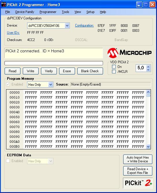

Működik a betöltés és a mentés is, most már elhárult az újabb típusok (dsPIC33EVxxxGM00X, dsPIC33EVxxxGM10X) felvételének akadálya...
(#) Hp41C válasza Hp41C hozzászólására (») Dec 15, 2013 /
A device file editor funkcióval már egyéni típusleírást tudok csinálni: a konfiguációs regiszterek számát 15 -ig lehet növelni. Ha lenne dsPIC33EV64GM002 -m, már próbálgathatnám a kezelését.

(#) Hp41C válasza Hp41C hozzászólására (») Dec 30, 2013 / 2
Elég sokat kellett módosítani: 15 konfigurációs regiszter, azok is egy-egy memória rekesz kihagyásával elhelyezve... De most már csak egy mintapéldányra várok...
