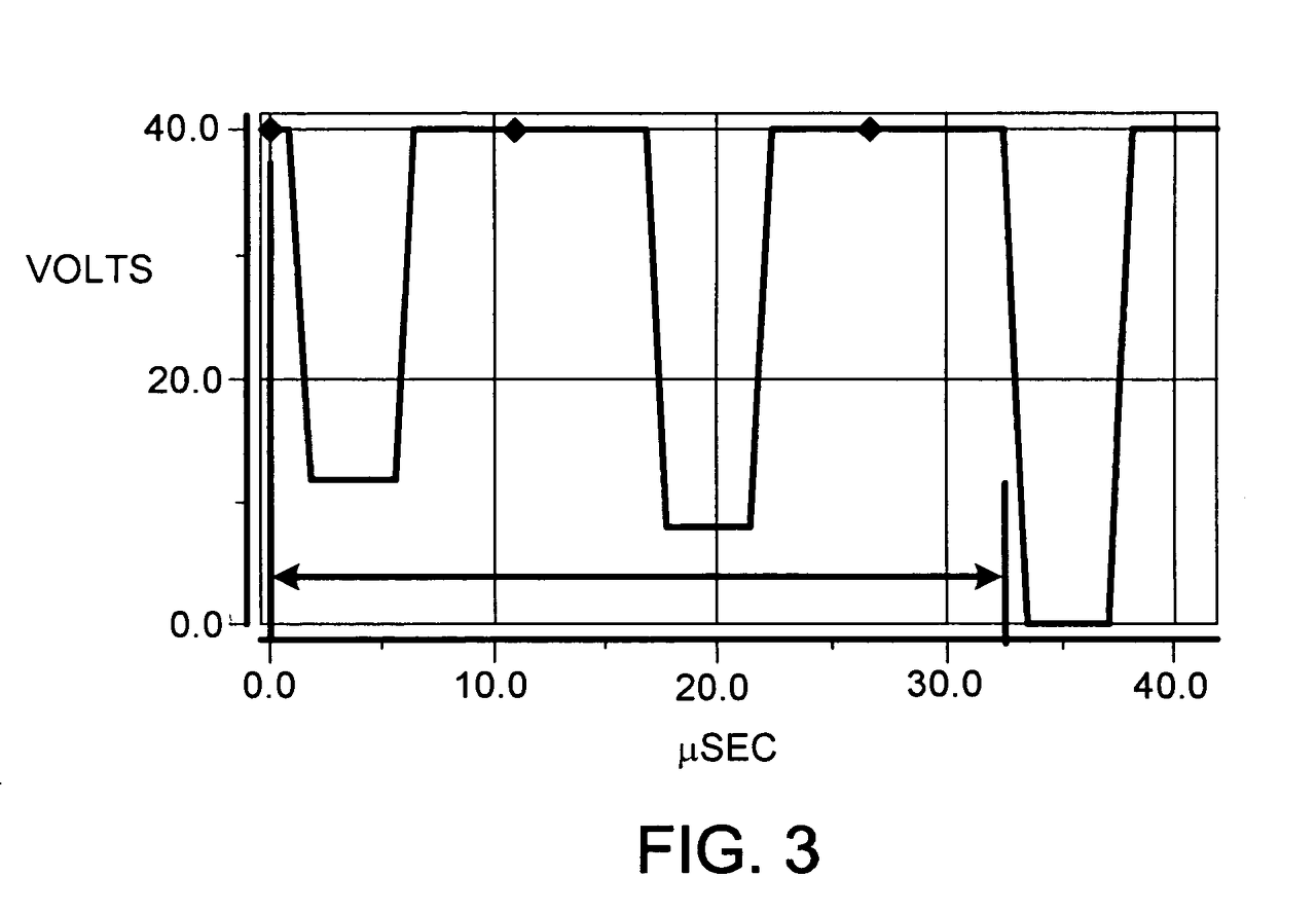

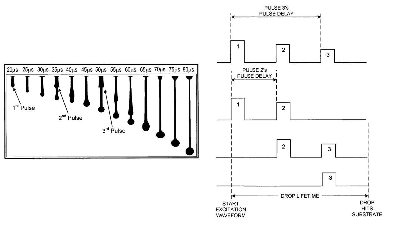

(#) vaszil29 válasza Medve hozzászólására (») Jún 24, 2016 /
Szia! Ahogy néztem a működési elvét, ha azt akarom, hogy folyamatosan lövellje a festéket, akkor az alábbi időzített diagram szerint kell pumpálásra kényszeríteni a piezo kristályt némi polaritás fordítással. így nem csak átcsurog rajta a festék, mert nyitott állapotba kerül a kamra, hanem, letesztelhetem a fúvókákat, hogy működnek-e tökéletesen. Arra gondoltam, hogy az időzítéseket meg lehetne oldani pic segítségével, valami gyors tranzisztoron keresztül.
Még az is az eszembe jutott, hogy esetleg egy potival szabályozható lehetne az impulzusok sűrűsége. (gyorsítás-lassítás) Ezáltal tökéletesen tesztelhető a nyomtató fej. Vagy túl bonyolítom??
(Az a célom, hogy a fejet, úgy használjam, illetve teszteljem, mint ha az a nyomtatóban dolgozna.)

(#) Medve válasza vaszil29 hozzászólására (») Jún 25, 2016 / 1
nem bonyolítod túl, ez a "minimal config"

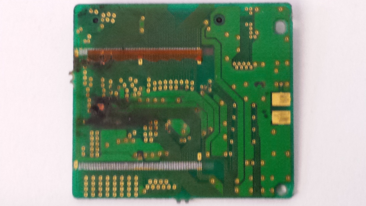

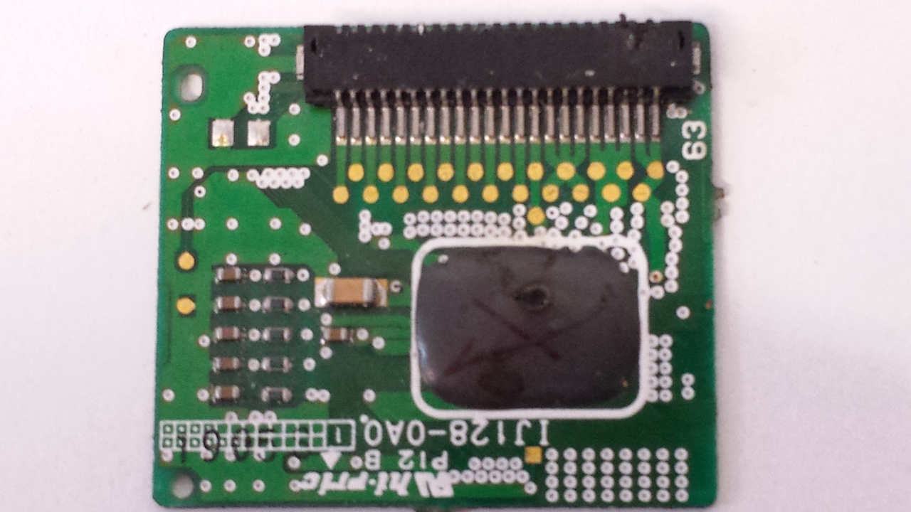

(#) vaszil29 válasza Medve hozzászólására (») Júl 22, 2016 /
Szia! Szerinted melyik lábra kéne rakni a 37v?? Van egy rossz fejem és szétszedtem. A képen láthatod a panelját. Egyébként a fetes kimenetben tökéletesen igazad van, így sokkal egyszerűbb, viszont én mégis maradnék a pulzálásnál és eszembe jutott az NE555. Ezzel lehetne szabályozni a kimeneti jel sörűségét Mit gondolsz??
(#) Medve válasza vaszil29 hozzászólására (») Júl 22, 2016 /
Ha jól emlékszem a szabályzat szerint nem írhatom azt, hogy nem tudom. Nem is írom le. A fejet ki kell "lámpázni", nem tart sokáig. Aztán kellő figyelemmel, vagy optikai célszerszámmal azonosíthatod, hogy melyik kivezetés melyik fúvókát működteti. Vagy google. Az 555 szerepét nem értem még, ha van PIC, átveheti a szerepét. Ám a tesztelésnél hasznos lehet, egy cseppet nehéz észrevenni.
