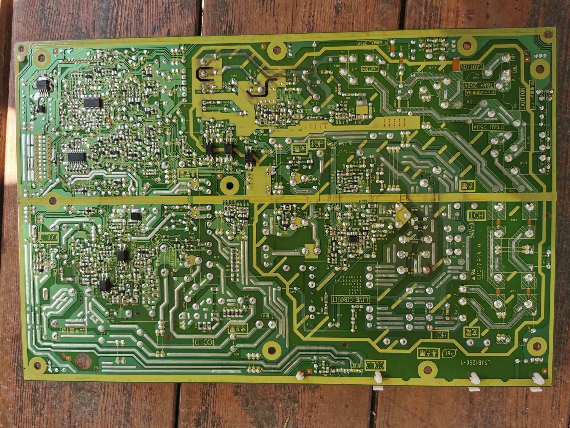

Kedves Fórumtársak!
Samsung PS 51 E6500 tv-m elromlott. Nem kapcsol be, állapotjelző 5-öt villan. Sem derengés sem hang nincs. Kérdésem az lenne, hogy lehúzott sus panel tápcsatlakozóval is fel kell állni a tápnak? Ugyanaz a jelenség van ilyenkor is. 5-öt villan az állapotjelző LED. A Tcon panelen kb 7 mp-es ciklusban villog egy zöld LED. Holnap mérek feszültségeket. Nagyon szeretem a tv képét, örülnék ha meg tudnánk menteni. Pormentes, újszerű belső, sehol egy púpos kondi vagy égésnyom. Kb 3000 üzemóra van benne. Kapcsolási rajzot tudnék letölteni valahonnan, önerőből sajnos nem találtam. Köszönöm szépen a segítséget!
Szia! Szervizmanuál alapján azonosítdd be az 5 villogás jelentését, hátha információval szolgál.
Köszönöm a segítséget!
Sajnos nincs szerviz manuálom. Ha lehúzom a PSU-ról azt a csatit ami a sus panelre megy el sem indul a tv semennyire sem. Nincs zöld LED fény a TCON panelen. Rádugott csatival a bekapcsolás pillanatáig megvan a Vs és Va feszültség is, majd amikor a zöld LED elkezd villogni mindkét fesz kezd lecsökkenni, egészen nulláig. Gondolom valami hiba miatt lekapcsolja a tápot a Mainboard.
Zárlatos a Y-Z sus végfokok közül valamelyik, esetleg teljesen elgyengült elkó csinálhat még ilyet. Első körben a sustain paneleken kellene zárlatot keresni
Találtam leírást egy régebbi plazmához, és azt írja, hogy lehúzott csatival nem indul a tv, rádugottal egy pillanatra megjelenik a vs, va fesz majd a védelem lekapcsolja a psu azon részét.
Tehát igazad van, valamelyik sus panelen zárlat van. Nagyítóval kerestem hibás alkatrészeket de még csak nyomát sem találtam füstnek, púposodott kondinak. Vizsgáltam a FET-eket a két diódás módszerrel, de beépítve máshol is záródhat az áramkör, nem vezet megbízható eredményre. Feladom, és rábízom vmelyik tv szerelőre. Féltettem, hogy összekarcolódik a műhelyben, helyszíni javítást, hibafeltárást egyik sem vállalt.
Egyszerűen csak szakadásvizsgálóval tapints rá a Vs csatlakozásra. Ha folyamatosan sípol, akkor ott zárlat van.
Nincs zárlat, nem sípol. Sem a Vs sem a Va mérőpont nem sípol a testhez képest. Kimultiztam a PSU Vs elérkezik az Y panelre. A GND is megvan mindegyik csatlakozónál.
Így néz ki az Y-Main. Kivéve a nyákot a hátoldala is ilyen újszerű. Kerámia kondik sincsenek szétnyílva.
Valami pedig leszipkázza a villanyt. Be kellene határolni, hogy a bal vagy a jobb oldali sus panel a hunyó, vagy esetleg a táp rosszalkodik.
