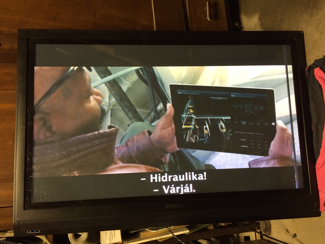

Üdvözlök mindenkit az oldalon!! Kis segítség kellene gyakorlott tv műszerész kollégától. Adott egy plazma tv. Kattogott mikor meg kaptam. A tápegységben jó sok felfuffadt elkó volt, melyet kicseréltem. Most már beindul, de a kép szélén van egy fekete csík. Amikor a menüt előhívom fehér lesz. Benne apró pontok zajok látszanak olykor. A képformátum megváltoztatásakor ugyan ott marad. Elsőre azt gondoltam, hogy a kijelző hibája. de ha jobban bele gondolok, a fehér akkor jön létre, mikor mint a 3 szin ki van vezérelve. A vizszintes meghajtó panel okozza a hibát? Minden segítséget előre is köszönök.
Pedig sajnos kijelző hiba lesz , vagy cof kábel , ami a kijelzőre van impregnálva a meghajtó ic vel együtt. Azt meg lehet próbálni , hogy ahol a csík van ott a fenti résznél , vagy a csík lenti részénél a tévé oldalát kocogtatva beugrik e a hiányzó rész.Ha be akkor szerencséd van.Viszont , ahol tehát fent vagy lent sikerült ezt elérni ott azon a helyen belul a flat kábelt a kijelzőhöz kell valami megoldással szorítani.Tüneti megoldás , de valamikor hosszútávra is megoldást jelent.Viszont , ha ez igy nem sikerül , akkor nem tudsz tenni mit , mert akkor ott már olyan hiba van , hogy azt ilyen módon már nem lehet kezelni.
