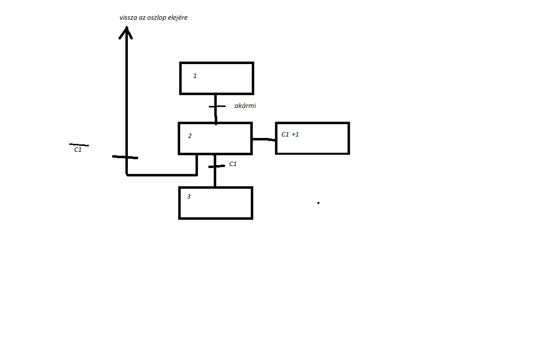

S7-200 CPU226 PLC-ben szeretnék használni számlálót, de valamiért nem úgy működik ahogyan szeretném. A mellékelt skiccen látható hogy hogyan használnám a számlálót. Az a baj ezzel a megoldással hogy ketté válik a program ha a C1 eléri a kívánt értéket. Tovább halad a 3-as blokkra és vissza tér az oszlop elejére. Tudna valaki segíteni hogy mit rontok el? Köszönöm előre is!
Akkor most te így szeretnéd használni , de nem így van jelenleg igaz ? A jelenlegi állapot , hogy van ?
ok , akkor a számláló úgy van neked jelenleg , hogy C+1 , és vissza is tér az elejére.Nos a kívánt érték az mennyi lenne ?
A kívánt érték pillanatnyilag kettő, de HMI-ről változtatható. Ha elérte a kívánt értéket akkor vissza tér az elejére és tovább is lép, ergo ketté válik a program.
Ha visszatér az elejére , akkor létre hoztál egy Loop ot .A cél az lenne , hogy a számlálás menjen tovább, és ne térjen vissza az elejére , ha jól értem.
Igen van egy Loop, de az nem baj, mert addig mennyen vissza az elejére amíg nem érte el a számláló kívánt értéket. Ha elérte akkor mennyen tovább és ne térjen vissza az elejére. Belefutottam már ebbe a problémába, de ott a számláló NC-vel "ÉS" kapcsolatba tettem egy fizikai bemenetet és megszűnt az ilyen probléma. Ennél a résznél nem tudom így megoldani.
Na talán lehet , hogy meg is lesz a megoldás.Valószínű , hogy ott a baj , hogy a Tim funkciót rosszul használod.Mivel a PLC nem felfelé kell , hogy számoljon hanem lefelé.Tehát nem C+1 kellene , hanem amennyi értéket szeretnél számolni azt visszafelé kel megadni a PLC nek. Tehát valami ilyesmi, hogy , azt mondtad neked 2 értékig kellene a számolás , akkor ez valójában úgy nézne ki , Hogy C-2 , mert amikor a PLC elérte ezt az értéket - ba lefelé , akkor tud ő állapotot váltani logikai 0, vagy 1 kimenetet adni.De mivel te C+1 et adtál meg , így valószínű minden szint eléréskor , ha ide ér a folyamat a _C megkapja a +1 et , és azért tér vissza az elejére , mert végre hajtotta a műveletet , viszont a logikai állapot változás nem történik meg, mert felfelé számolás parancsot adtál meg nem pedig lefelé.Amitől ugyanis , ha eléri a 0 át váltania kell logikai szintet.Nem tudom érthető e .
Igen, èrtem mire gondolsz. Jó ötlet! Kipròbàlom.
Hello,
Kipróbáltam amit ajánlottál, hogy számoljon vissza felé. Sajnos a hiba ugyan az volt, ketté vált program. Viszont ami eredményre vezetett az az, hogy a számláló blokkot mindjárt a számlálót billegtető network után tettem és a számláló blokk után a számláló kontaktjait tartalmazó network-öt. Gondoltam rá mikor "építettem" a progit hogy így kellene csinálni , de valahogy elsiklottam felette. Üdv.
Ha a végre hajtási folyamatot nézzük , akkor logikus is , hogy úgy kellett volna csinálni.
