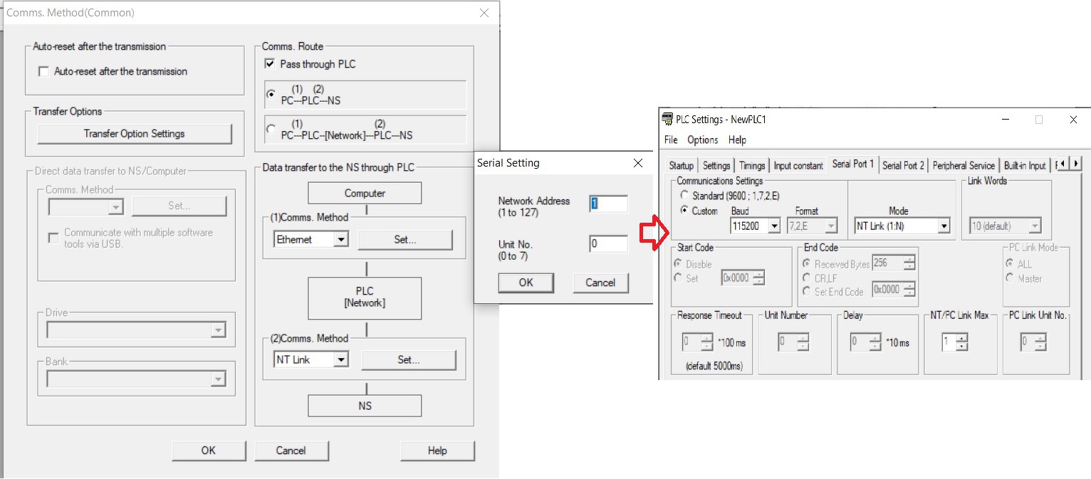

(#) Thomas10100 hozzászólása Júl 3, 2019 /
Omron CP1L PLC van összekötve RS232-n keresztül Omron NS8 HMI-vel.
A PLC hálózatra van kötve.
Meg lehet oldani azt, hogy a hálózaton és PLC-n keresztül elérjem a HMI-t? A CX Designerben van erre valami beállítás, de amiket kér, nem tudom hogy kell beállítani.
Tehát kommunikáció beállításoknál, jobb oldalon Kapcsolat PLC-n keresztül.
Van egy (1)Comms. Method ide Ethernetet állítok, mellette a SET-ben mit kell bállítanom a Node és IP címen kívül.
Utána jön a (2)Comms. Method, itt NT Link gondolom, SET-ben pedig van Network Address 1-127-ig és van Unit number 0-7-ig.
Köszönöm a segítséget!
(#) aky87 válasza Thomas10100 hozzászólására (») Júl 6, 2019 / 1
Szia, NT Link beállításai megegyeznek a CX Programmer-ben található project fa(bal oldal) settings pontban található Serial port 1 vagy 2 fül beállításaival, de itt gondolom feltétel hogy a plc és hmi között csak NT Link kapcsolat lehet, ha nem ez van, akkor át kell állítani.

(#) Thomas10100 válasza aky87 hozzászólására (») Szept 25, 2019 /
Helló!
Most tudtam úgy rendesen belemerülni abba amit írtál, de nem működik.
Minden úgy van beállítva ahogy írtad, NT kapcsolat van a PLC és HMI között.
De hibát ír amikor tölteni szeretném a programot.
