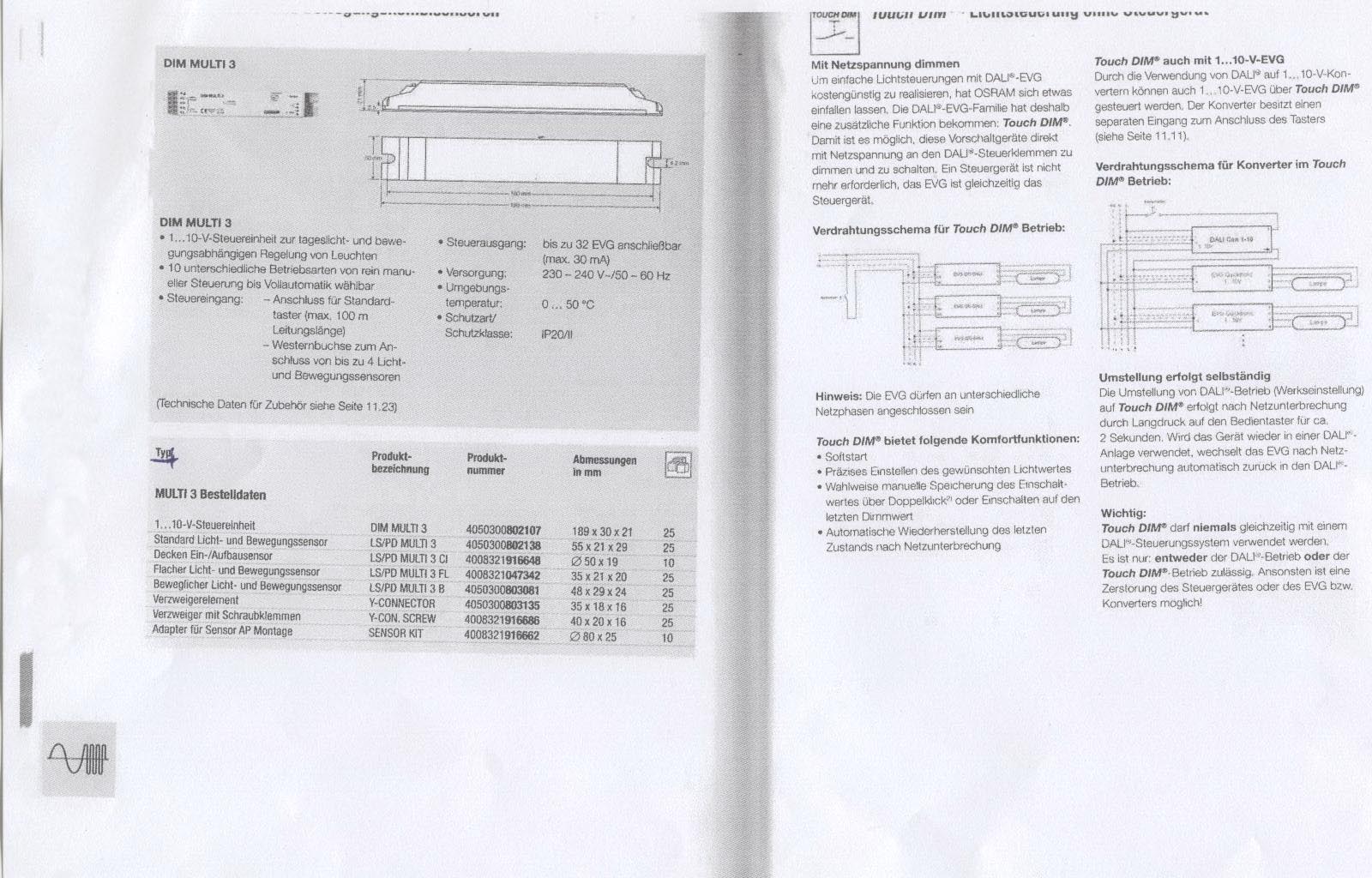

(#) Magorh hozzászólása Okt 20, 2009 /
Lenne egy kicsit láma kérdésem.
PLC analóg kimenetével dimmeres lámpát szeretnék vezérleni. 20 db lámpáról lenne szó. A dimmer 1-10V-os.
A 20 db lámpát egyszerre kellene vezérleni. Ezért felfűzöm. Gondolom közvetlenül nem lehet a AO-ra kötni.
A kérdésem az volna, hogy hogyan lenne célszerű kivitelezni?
(PLC: Delta DVP-SX)
Előre is köszönöm.

(#) jym válasza Magorh hozzászólására (») Okt 20, 2009 /
Szia.
A problémát úgy kell összeegyeztetni, hogy a te PLC-s AO-d mekkora áramot tud leadni, illetve a dimmer AI-je mekkora áramot vesz fel ? Ha 20*dimmerAI > 1*plcAO, akkor gond van.
Vannak a piacon 0-10V/0-10V galvanikus leválasztók, ebből kellene olyan, ami vagy egyedül bírja a 20*AI-t, vagy ha ilyen nincs, akkor elosztani néhány darabra.
DMX512-t biztosan nem tud a dimmer ?
Imi.

A dimmerről nem sokat tudok, csak annyit, hogy analóg és digitális közül lehetett választani.
Kaptam egy leírást, de nem találom az AI adatokat.
Nagyon köszönöm a segítséged.
