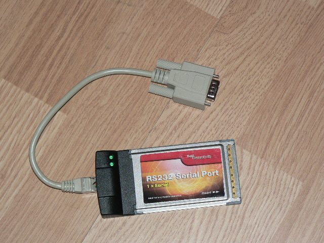

Esetleg ebben a PCMCIA-RS232 átalakítóban tudnál segíteni???Vettem én is egyet, de a laptopom nemigazán akarja felismerni, hiába felteszem a drivert.Telepítés után az írja ki hogy:
"The device was installed correctly but could not be started"(Error:0x0000045E)
(#) Dudus válasza Feri hozzászólására (») Dec 28, 2006 /
A kapcsolásra gondolsz vagy a programra?
Előtúrom őket.....
(#) Dudus válasza erobi82 hozzászólására (») Dec 28, 2006 /
Milyen chipset van a kártyán?
(#) erobi82 válasza Dudus hozzászólására (») Dec 28, 2006 /
ööö azt hol találom meg??
Ha jól látom ez egy Oxford Semiconductor chipset-tel szerelt kártya.
Az a kérdés, hogy OXCB950 vagy Vagy OXCF950 van benne......valahol a dobozon, leíráson, típusjelen nincs ilyesmi felirat?
A http://www.oxsemi.com oldalról tudod a legfrissebb drivert letölteni.
jah arra gondoltál!!!! Dobozon CF950
(#) erobi82 válasza erobi82 hozzászólására (») Dec 28, 2006 /
Ugyanezt az NT4-et adták a telepítő CD-vel is de továbbra is ERROR
hiba.doc
Sokan szívnak ezzel a kártyával pedig működik. Én kézzel telepítem az eszközkezelőből és a drivert kitallózom.....Az OXCB950-et egyszerűbb volt telepíteni. Szedd le amit felraktál bogarászd végig a registry-t és szedd ki ami bentmaradt és kezd előlről, de ne automatikus telepítést válassz, hanem nyomd végig kézzel....
(#) erobi82 válasza Dudus hozzászólására (») Dec 29, 2006 /
Hát végülis sikerült valami, habár a telepítőlemeznek semmi köze nem volt a dologhoz
Elneveztem com2-nek beindítottam egy PLC-progit . ON-LINE-ra kattintottam, mintha fel venném vele a kommunikációt és villogott rajta a LED mint ááááállllat.
Megpróbálom majd valami hardware-val tesztelni míg fejembe van hogy hogyan is csináltam a telepítést aztán leírom magamnak egy file-ba.
Köszi a segítséget, remélem mostmár nem lesz gond....
