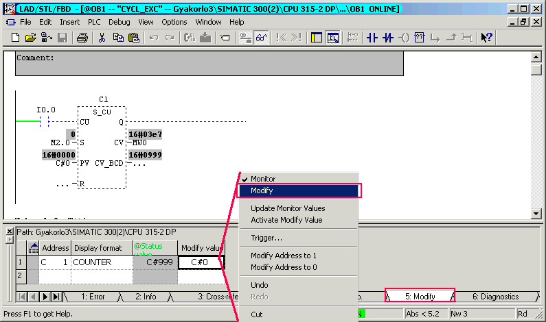

(#) madazg77 hozzászólása Dec 13, 2011 /
Van egy Siemens S7-400-as gép.A programjában az egyik felfelé számláló 999-nél kiakadt. A számláló "reset"lába nincs vezérelve semmivel (levegőbe lóg). Monitor üzemmódban hiába aktiválom a reset lábat nem nullázódik a CV kimenet. Az "S" bemenet hatására sem veszi fel a PV-ben beállított kezdő értéket (ami 0).
Tud valaki tanácsot adni, hogy hogyan lehet vissza állítani a kimenetet nullára?
(#) Szirty válasza madazg77 hozzászólására (») Dec 14, 2011 / 1
Hali madazg77!
„A számláló "reset"lába nincs vezérelve semmivel (levegőbe lóg). Monitor üzemmódban hiába aktiválom a reset lábat nem nullázódik a CV kimenet.”
Ha a számláló reset lába nincs "bekötve" akkor monitor módban sincs mód a reset aktiválására, mivel nincs előtte logikai feltétel, amit át tudnál billenteni.
„Tud valaki tanácsot adni, hogy hogyan lehet vissza állítani a kimenetet nullára?”
Ha 5.2-es Step7-ed van, akkor kapcsold be a LAD/STL/FBD editorban a "details" megjelenítését (View menü/Details pont). Nem tudom használod-e ezt a lehetőséget. Az ablak alján megjelenik egy osztott rész, ahol fülek is vannak (Error, Inf, Cross reference, Address info, Modify, Diagnostics, Comparsion). Válts át a Modify fülre.
Egy üres sorba írd be a számláló címét (pl. C1). A Modify value oszlopba írd be hogy C#0.
Ezután jobb katt a soron, majd menüből válaszd ki a Modify parancsot. (lásd a mellékelt képen).
Ezzel nullát írtál a számlálóba.
Ha régebbi Step7-ed van és nincs Details, akkor a blokk listában készíts egy Variable table objektumot, nyisd meg annak egy sorába írd be a számláló címét, innentől a többi ugyanaz mint fent.
