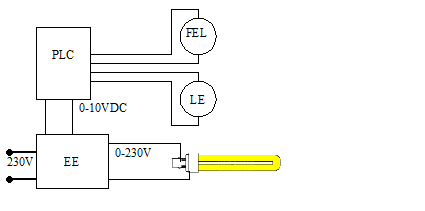

Küzdök a szakdolgozatommal, már csak pár dolgot kellene megvalósítanom, viszont ez a rész kicsit homályos hiába kutatok utána. Intelligens otthon vezérlést valósítok meg egy OMRON CJ1M típusú PLC-vel, és a világítás vezérlést szeretném úgy megcsinálni, hogy teljes mértékben programozható legyen. Annyit már tudok (és remélem nem rosszul), hogy ehhez szükségem lesz egy elektronikus előtétre (dimmerre), aminek a vezérlő bemenetét a PLC ( 0 - 10V-os) analóg kimenetére kapcsolnék, valamint az előtéthez pedig egy világítótestet kapcsolok. Valami hasonló módon, ahogy a csatolt képen látszik. A működés tehát az lenne, hogy az egyik gomb lenyomásával emelni, egy másik gomb lenyomásával pedig csökkenteni lehet a fényerő szintjét. A kérdésem elsősorban az, hogy jó-e ez az elgondolás? A PLC programozásakor felteszem hivatkozhatok az analog kimenetre egy címmel, ennek milyen értékeket adjak interakció során (ha mondjuk 10 lépésre bontom fel a fényerő csökkentést/növelést: 10 a 100% fényerő, 0 pedig a 0%)? Esetleg tudnátok ajánlani egy olcsóbb dimmert erre a célra? Köszi előre is a segítséget.
Szia.
Szerintem jó az elgondolás. Én felfutóél figyeléssel vizsgálnám a nyomógombokat. A vizsgálat eredményétől függően összeadás vagy kivonás műveletet hajtana végre. Az eredményt pedig bemásoltatnám a analóg-kimenet, bemenetére. Üdv. A hozzászólás módosítva: Jún 17, 2013
Szia! Én nap mint nap csinálok ilyen vezérléseket. Ez egy kicsit bonyolultabb, mint ahogyan elképzelted, de sebaj. Ugyanis a lámpákat ritkábban szabályozzák, mint kapcsolják. Azaz gondoskodnod kell a be-ki kapcsolásról is. Ezt rövid gombnyomással szokták megoldani, a szabályozást hosszú nyomással. Ezt is figyelni illik. Van még egy tényező, a ramp. Nem mindegy, hogy a dimmelés közben mennyi idő alatt fut fel, vagy le a világítás. Ezt is tudnod kell állítani. A profi megoldás az, ha mindezt a külső és a belső fényviszonyoktól is függővé teszed, hogy csak annyi plussz energiát és fényt vigyél be a világításba, amennyi tényleg szükséges a természetes fényen kívül. Nem beszéltünk még arról, hogy mindez lehet RGB LED világítás is.... Hogy egy kicsit segítsek is: Dimmerek például. Itt van RGB, 0-10V, potis és DMX dimmer is. Nem feltétlenül szükséges csak 0-10V-ban gondolkodni. Sőt - sajnos a 0-10V-os dimmerek és az RGB dimmerek is jellemzően "csak" 8 bites felbontásúak. De lehet 10, 12 bites változatot is kapni. Conrad kitek is kaphatóak 0-10V-osban, de van több csatornás dimmer rack, vagy színházi dimmer panel is. A legolcsóbbak az RS485-ön futó DMX dimmerek. Én például ezeket használom. Nem árt gondoskodni a fényerő értékének a tárolásáról is, hiszen ugyanazt a lámpát több helyről is kapcsolhatják, szabályozhatják és nem mindegy, hogy mikor, melyik napszakban, milyen fényerő van beállítva, tehát a külső/belső fényt mindenképpen figyelembe kellene venni. A fel és lefutásnál az sem mindegy, hogy mindezt lineárisan teszed, vagy logaritmikusan. Nem mindegy az sem milyen lámpatest van a dimmer végén, mert attól függ, mennyire tudod kihasználni a 0-100% tartományt. Ez másként alakul egy izzószálas hagyományos izzónál, másként egy fémhalogén lámpánál, másként egy fénycsőnél és megint másként a LED-eknél.
