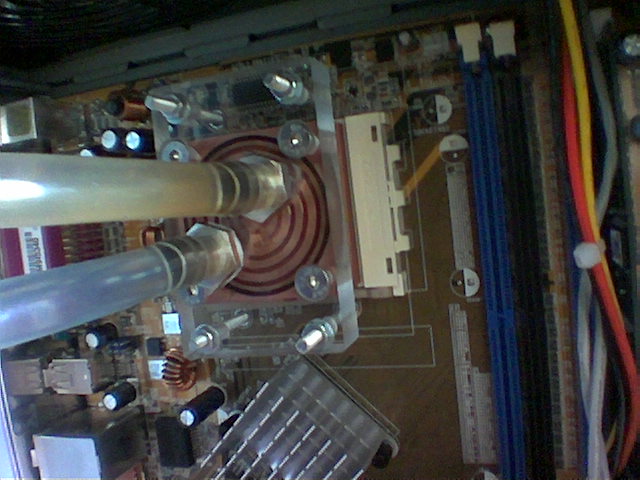

Akkor van gáz amikor már majdnem átfurta a plexit a fúró, mert mint a fémeknél itt is hajlamos a fúró belekapni az anyagba és kitörni. Én azt ajánlom, hogy fúrj egy kis lyukat, majd mindkétoldalról kezd meg a nagy fúróval, mert igy elkerülheted azt hogy letörjön a széle. Amúgy a plexi nagyon jól forgácsolható kis sebbeségen. Nagyon valóban megolvad. El kell kerülni azt hogy folyóforgács legyen. Mert aztán jön a megszorulás. Amugy meg elég büdös És egy kép, hogy meg lehet azt könyen csinálni... (vízhűtő blokk) Idézet: „ha nagy lyuk kell akkor érdemes előbb kissebbel kezdeni és folyamatosan növelni” Ez nagyon is igaz, de ezen kívül rendkívül fontos még a fúró éleinek minősége is. Egy új, éles fúróval nyilván szebbet lehet alkotni, mint egy használt, életlennel.
