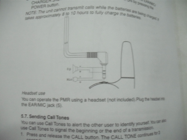

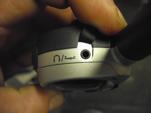

(#) kezso hozzászólása Ápr 17, 2011 /
A PMR-emhez (MEDION típus) szeretnék gégemikrofont venni, de nem találok megfelelő-csatis változatot.
A gyári headsetemnek 2,5 mm/11mm-es jack csatlakozója van, de nem 2 gyűrű van rajta (mint a hagyományos 2,5 milis jack csatin), hanem 3, és azt mondták nekem, hogy ezek nem kompatibilisek!
Nem értek ezekhez a dolgokhoz, segítsetek! Valóban eltér a két csatlakozó, ha igen miben, és ha veszek egy hagyományos 2,5 milis csatlakozóval szerelt headsetet, akkor mi nem fog működni rendesen? A VOX, a PTT, esetleg a mikrofonnal lesz gond?
Tudtok-e ajánlani valami átalakítót esetleg, akár olyat, ami 2 pinesre konvertál, vagy össze tudok-e bütykölni házilag valami adaptert... :S
Köszönöm a válaszokat!
(#) SzervízMacska válasza kezso hozzászólására (») Ápr 17, 2011 / 1
Szia. Két pólusúval biztosan nem lehet, mert a hallgatót és a mikrofont kellene ahhoz párhuzamosan kötni. Ez így nyilván működésképtelenséghez vezetne. Javaslom, keress fel egy adó-vevőkkel foglalkozó szaküzletet, és biztosan szívesen segítenek.
(#) pucuka válasza kezso hozzászólására (») Ápr 17, 2011 / 1
Lehet azért ilyen csatlakozót is szerezni, de nálunk az üzletekben csak az alap szteró típus van általában. Itt érdeklődj hátha van, de ilyen csatlakozó volt már probléma máskor is, úgy emlékszem akkor kilapoztuk az internetről. Nézd át a PMR es topikokat, van legalább három. A töltéshez nem kell a sokgyűrűs, de a többi felhasználáshoz igen. Találsz a hozzászólások között csatlakozó bekötést is, nem nagyon szoktak eltérni.
(#) kezso válasza pucuka hozzászólására (») Ápr 17, 2011 /
SzervízMacska, pucuka!
Köszönöm a választ! Már átolvastam a PMR-es topikokat, de nem találtam megoldást. Egy kapcsolási rajz pedig nekem annyit ér, mint egy klingon költemény! (Nem értem, viszont felbosszant!)
De találtam olyan adaptert, ami a 2,5mm 4 pólusú csatit alakítja 3,5 mm 4 pólusúvá. Esetleg meg tudjátok mondani, hogy igy azt a 3,5 mm/15mm-es 4 pólusú csatlakozót kapom, amitvel a
Yaesu/Vertex PMR-eket szerelik, vagy az is valami speciális csatlakozó?
Yaesu/Vertex -hez való headset-et ugyanis tudok venni, és akkor az megoldás lenne.
Köszi!A csatlakozót itt megnézhetitek:
