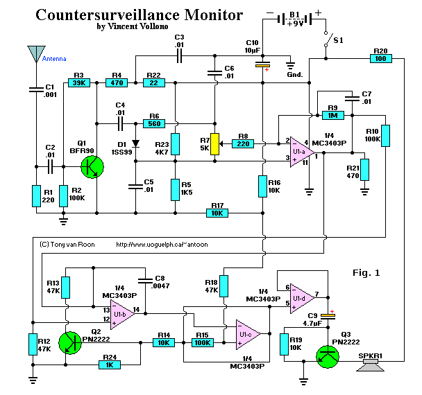

Énmég a hobbyelektronikába találtam egy ilyesmit. Nemtudom megfelel-e nektek, azért felteszem.

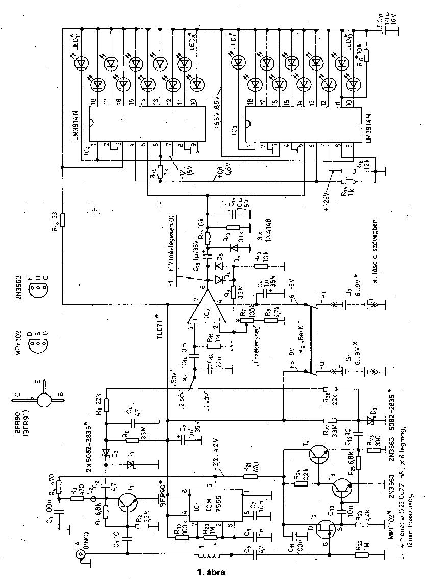

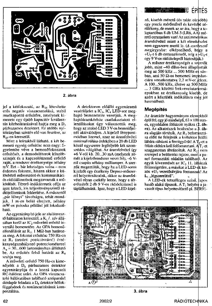

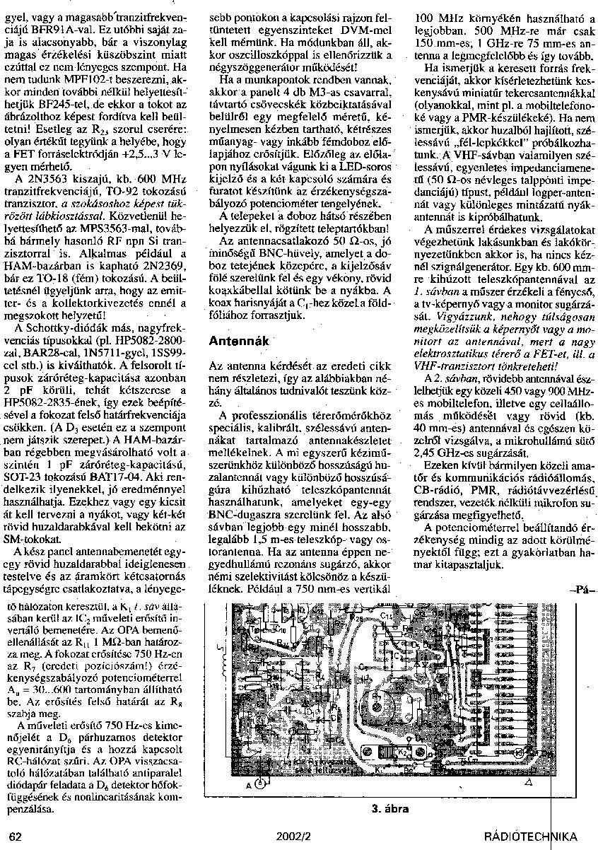

Találtam én is kapcsolást, közzé is teszem, mert lehet, hogy mást is érdekel. Van kapcsrajz, nyákterv, beültetési rajz. Azthiszem 2000Hz-ig fogja a jelet.

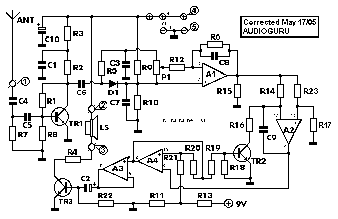

Van másik is, ami 1-1000Hz-ig keres. Ehhez is van minden ami az előzőhöz.
