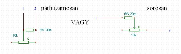

(#) david550 hozzászólása Feb 29, 2012 /
Nem találtam olyan témát, amibe feltehetném a kérdésemet, csak ez hasonlított egy kicsit.
Az lenne a kérdés, hogy hogyan lehetne csinálni egy nagy teljesítményű potmétert, akár több wattosat is?
Van egy ötletem, hogy egy pár wattos ellenállást és egy potmétert összekötök, de ezt hogy kellene? Sorosan, vagy párhuzamosan? Vagy mindegy?
(#) abcdabcd válasza david550 hozzászólására (») Feb 29, 2012 /
Az a baj a normál ellenállás és a potméter összekötésével, hogy vagy nem lesz nagy tartományban szabályozható, vgay a terhelhetősége nem nő...
Mert ha sorba kötsz mondjuk egy 1kOhm-os ellenállást egy 51Ohm os potméterrel, akkor az 1kOhm-od lehet akár 10W-os is, és az egész "együttes" terhelhető is lesz, viszont a terhelés nagy része az ellenállásra jut, a feszültségosztó képlet alapján, ez is oké, mert ez lenne a cél, viszont így csak 1000 és 1051 Ohm között változhat az érték, ha ez a cél akkor akár jó is lehet...
(Persze utána kell számolni a tényleges értékeknek és terhelhetőségeknek)
Viszont ha pl nagyobb szabályozhatóságot akarsz és mondjuk egy 1kOhm 10W-os ellenállással sorbakötsz egy mondjuk szintén 1kOhm-os potmétert, akkor így a poti max állásában a fele feszültség rajta esik majd, így a teljesítmény felét is a potméternek kell elviselnie.... szóval ott vagy ahonnan elindultál...
Ha meg párhuzamosal kezded ugyanezt, akkor ott meg amíg a poti állás-értéke nagyobb, mint a vele párhuzamos ellenállás addig nincs nagy gond, mert az áram nagyobb része az ellenálláson folyik majd, viszont amint a potit kisebbre tekered, mint az ellenállás értéke, akkor már a potin folyik a nagyobb áram, és a terhelhetősége megint nem cselezhető ki (áramosztó képlet alapján)
(#) david550 válasza abcdabcd hozzászólására (») Feb 29, 2012 /
Ez gyors válasz volt
Szóval akkor nem jó az ötlet
Meg lehet ezt valahogy oldani?

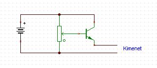

(#) kaqkk válasza david550 hozzászólására (») Feb 29, 2012 /
Általában a normál potival szoktak szabályozni egy tranzisztort vagy fetet (és az" hajtja ki " a teljesítményt)
(#) david550 válasza kaqkk hozzászólására (») Feb 29, 2012 /
Valahogy így?

(#) karaszbandi válasza david550 hozzászólására (») Márc 1, 2012 /
Szépen tudsz rajzolni, csak az a baj, hogy nem működik a dolog!
