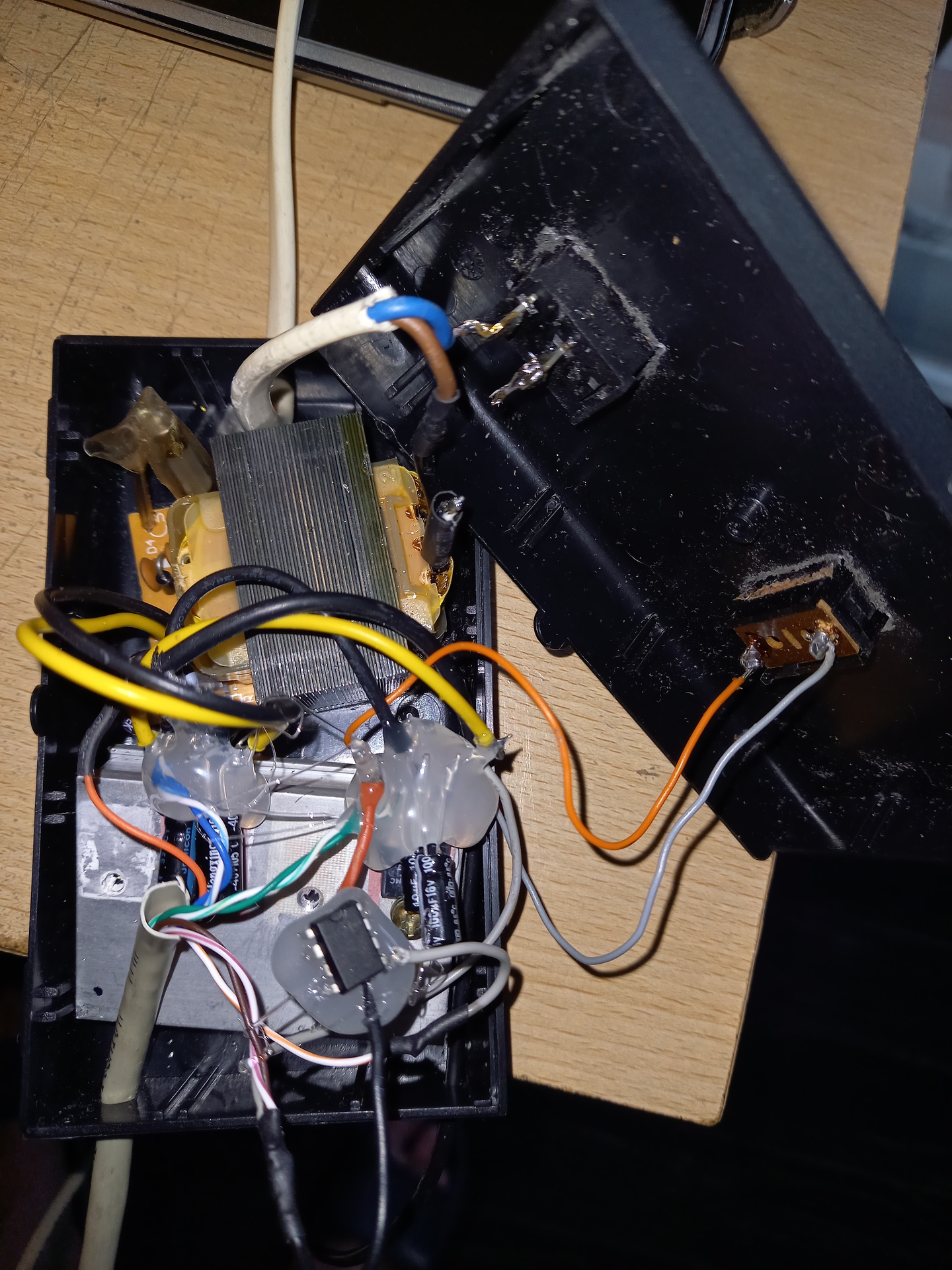

Kipróbáltam az IC-t. Tényleg egyszerűen ráköthető, és jön is azonnal a -5V.
Sajna azonban így sem működik a Primo. Kép van de fagy, nem indul el.
Gondolom, az lehet a probléma, hogy az +5V és a +12V még mindig két külön tápról jön, így az 5V a gyorsabb és a 12V még nem áll készen.
Olyan tápot azonban, ami +5-v és +12V-ot ad, könnyebb szerezni. Ezzel még futok egy kört.

(#) linx válasza cua hozzászólására (») Feb 11, 2023 /
Egyben a válaszok:
- PC tápról továbbra is rendben megy, tehát maga a gép szerintem jó.
- A resetet nem próbáltam, de a Primoban szoftver reset van, nem hardver, így mivel a szoftver fagyott, nem hiszem, hogy csinálna bármit.
- A föld vonalak szerintem rendben be vannak kötve. Csatlakoztatás előtt direkt kimértem a csatlakozó lábakon megjelenő feszültségeket is. Ráadásul, amikor az új -5V helyett még egy harmadik 5V-os táp volt benne, akkor egyszer el is indult rendben. Most pedig csak annak a helyére került az új -5V.
- Relém nincs. Még arra gondoltam, hogy először bekapcsolom a tápegységet, és csak utána dugom a Primoba, de nem tudom, ez mennyire kockázatos, így egyelőre nem próbáltam még ki.

(#) linx válasza szikorapéter hozzászólására (») Feb 11, 2023 /
Mértem terhelés alatt is a feszültséget, és nem esett be.
De köszönöm a tanácsokat, sikerült megépítenem egyet!
Volt itthon egy kis fali dugasztápban egy 15V-os transzformátor. Erre kötöttem egy 7812-est két kondival. Ez adja a +12V-ot, valamint erre a +12V-ra kötöttem egy 7815-öst két kondival. Ez adja az +5V-ot. Ennek a kimenetére kötöttem a 7660-ast két kondival, ez adja a -5V-ot. Mindezt légvezetékezve, de azonnal és stabilan működött!
Igaz ugyan, hogy most nem fér be az eredetileg neki kitalált dobozba, de azt már talán megoldom valahogy.
A két 78-ast egy hűtőbordára rögzítettem, amit egy régi halott PC tápból műtöttem ki. Gondolom annak úgyis szellőző doboz dukál. (Bár nem tudom, mennyire fog melegedni.)
A 7805-ösból kijövő +5V-ra kötöttem még egy 60mA-es kis izzót, így terhelés nélkül is +5V jön ki rajta.
Azt az egyet nem tudom, hogy kell-e még ezzel az izzóval párhuzamosan kötnöm egy néhány kohmos ellenállást, hogy ha az izzó kiég, akkor se emelkedjen 5V fölé, vagy a Primo önmagában elég terhelésnek? Vagy a +5V-ra kötött 7660-as elég terhelésnek? (A 7660-as IC-t nem mertem a 7805-ösből terheletlenül kijövő 9V-ra rákötni, csak az izzóval leterhelt 5V-ra.)

(#) linx válasza helektro hozzászólására (») Feb 13, 2023 /
Teljesen elbizonytalanítottatok. Még egyszer utánamértem, és most valóban 5V jön ki stabilan belőle.
Egy próbapanelen dugtam össze most is és előtte is az áramkört. Ezek szerint vagy valami nem érintkezett a múltkor rendesen, vagy valamit rossz helyre dugtam.
Ezen felbátorodva leforrasztottam a terhelésnek szánt égőt, és valóban, a tápegységből így is 5V jön ki.
Annak is utánakerestem, hol olvastam erről a minimális áramigényről, és valóban nem a 7805, hanem a 7905-ről írták... Hát, ilyen, ha valaki nem értek hozzá ... elnézést kérek, főleg proba felhasználótól.
De akkor legalább teljesen nyugodt vagyok, hogy akkor sem lesz baj, ha kiég az égő.
Kértetek képet, egyet felöltök a jelenlegi állapotról, de mivel a dobozába nem fér még bele, így csak nyitva.

Teszteltem tartósan az új tápot. A gép végig rendben működött. 20 perc folyamatos üzem után a hűtőborda 30 fokos lett. Gondolom, ez akár rendben is lenne, de a transzformátor vasmagja elérte a 60 fokot is, amiről azt gondolom, hogy nem jó. Jól gondolom? (Egy olcsó kézi infra hőmérővel mértem.)
Ha igen, akkor mindenképp új transzformátorra lesz szükségem, de ott meg azt nem tudom, hogy hány voltos legyen. Most már 15V-osat szereznék, mert a 19V-os gondolom még több hőt termelne. Vagy lehet 12V-osnak árult transzformátort is használni? Abból is tud stabil 12V-ot csinálni a 7812?
