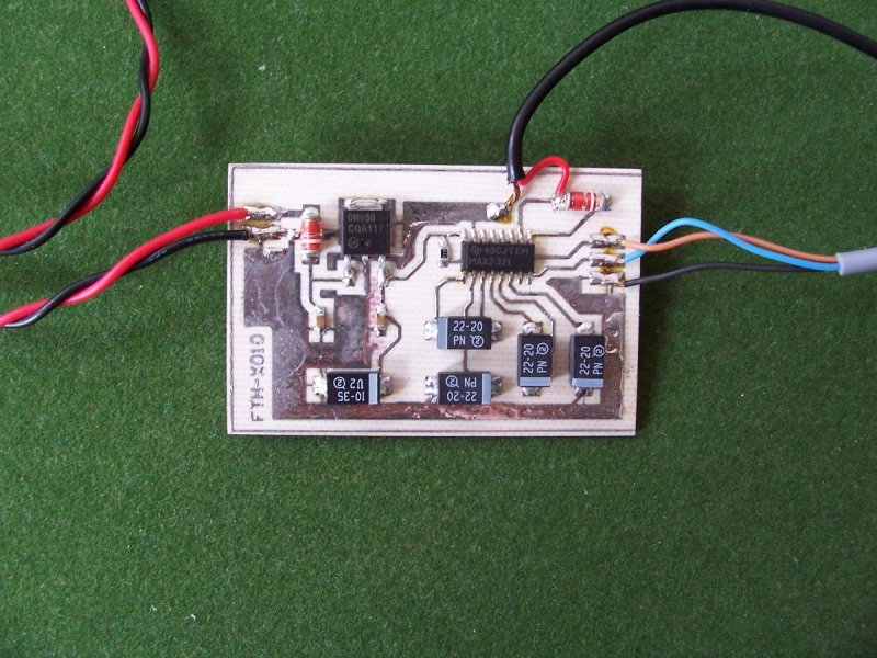

(#) (Felhasználó 1947) válasza pucuka hozzászólására (») Aug 30, 2010 / 4
Egyébként pucukának igaza van ez a készülék már az a kategória aminek üzemeltetéséhez rádióamatőr engedély kell.
Egyébként nem nehéz programozót gyártani, mint a fotókon is látszik.(Ezeket pár éve készítettem)
A sw használatához is kell némi tudás, egyrész angol nyelvű, másrészt jó tudni hogy mit állitasz be, és milyen frekin
Sok sikert.

Én 1-2 éve nagyon egyszerű módon készítettem el egy ilyen kábelt.Volt egy régi SAGEM mobilhoz való adatkábel MAX232-vel.Ezt kötötttem a rádióhoz csatoló kondikon keresztül.Csak megkellett nézzem az adatkábel kapcsrajzát és csatlakozó lábkiosztását.GND-RX-TX ez legtöbbön van,az újjabb NOKIA-s adatkábelek még komolyabbak.A rádióhoz való adatkábel kapcsrajza is kell,hogy a mikrofon csatlakozón mit hova kell kötni.Nállam eddig ez 3 kézirádión is müködött.Természetesen nem minden típusnál müködik,de egy probát megér szerintem ha van ilyen adatkábeled amit már nem használsz! Ja,és HAM vagyok!

Amit ebben a hozzászólásodban betettél kábel képet ennek jónak kell lennie, annyi kiegészítéssel, hogy egy dióda és egy 10kohm -os ellenállás beépítésével működnie kell. Usb-ről nem fog menni, kell a valódi com port. A diódával kell közösítened a tx-rx vonalat úgy, hogy a dióda katódja a rajzon lévő 6-os pont felé nézzen. De az anódjáról vagyis az 5-ös pontról viszed a jelet a rádió mikrofon csatijára, és ez a pont van felhúzva a 10kohm al 5 voltra.
Ha ez így nem működik, akkor a hiba a rádiónál is lehet, nézzd meg, hogy a 2.5 mikrofon csati testgyűrűje vezet-e a rádió fémházával. Ha nem vezet, akkor egy belső kis fojtó elfüstölt a rádióban, vagy megpatkolod vagy máshova testeled az adatkábeled a rádión, pld. a másik csatira.
