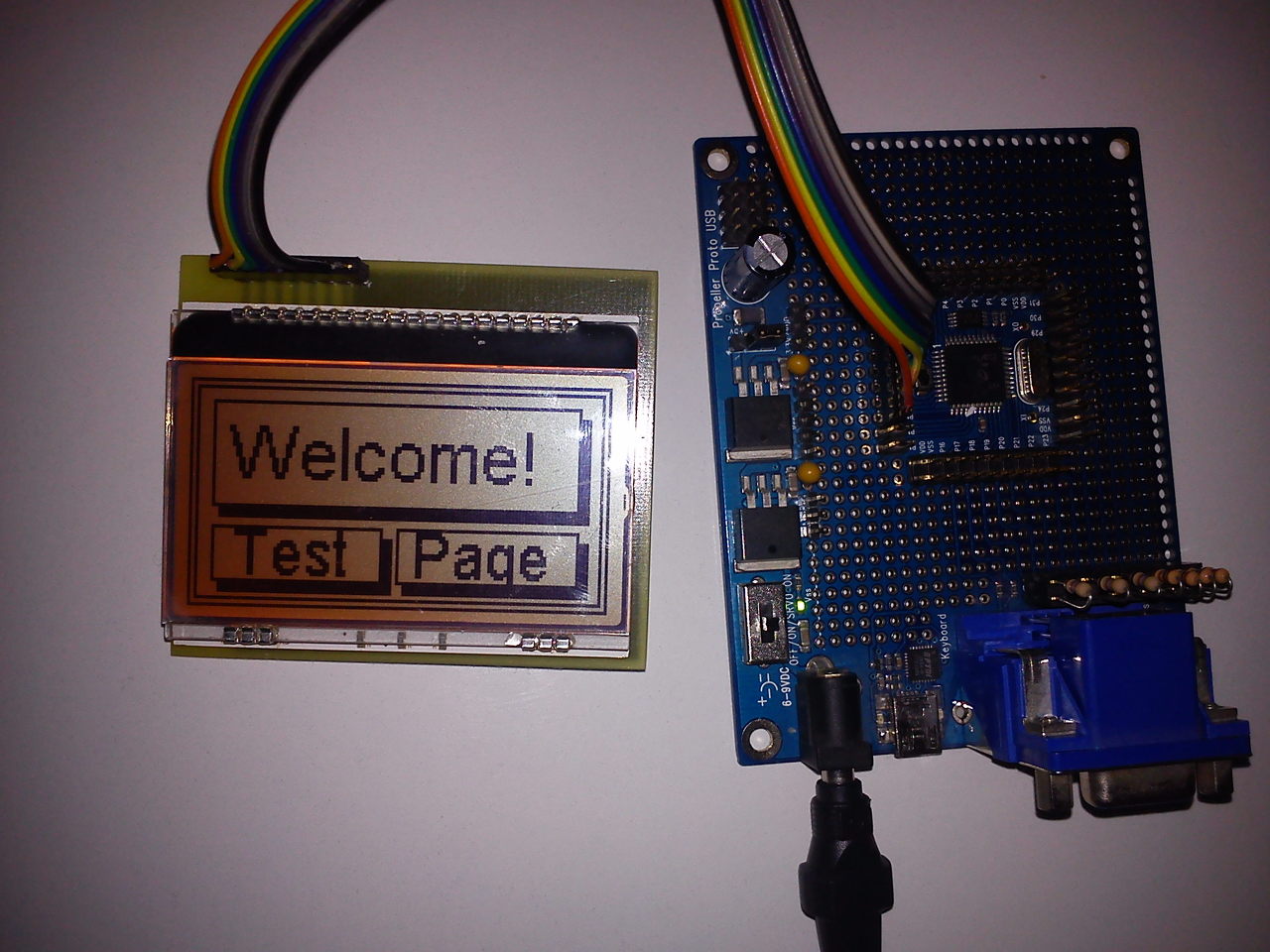

Nem figyelsz ezzel az EaDOGL qvázi SPI buszos cuccal küzdök.

Rohadt itt a polcon már több éve.De mivel volna miről tölteni a kijelző ramját.(uSD) Igy gondoltam előveszem.Az alapötlet SPI elgondolásból csináltam én is a programot. Tulajdonképpen SPI-ben egy sor ami érdekes. A probléma a következő: Ez egy grafikus kijelző volna 128x64 de a chip 132x64 es rammal rendelkezik elviekben. A kijelző fel van osztva 0-7 page re horizontálisan + egy valami iconoknak (ez a ramterület nincs a kijelzőn) Szóval megírtam a progit az Init (8-10 parancs) simán lefut beveszi elindul a kijelző.A következő részben az első sort fel tudom tölteni. Tehát kommunikáció van. De aztán egyszerűen nem hajlandó Page-t váltani nem veszi be ezt a parancsot. Igy a következő sorok nem töltődnek fel. Teljesen random a dolog mert volt mikor a következő is feltöltődik de utánna már nem hajlandó a 3. sorra lépni. De volt már hogy page parancs nélkül is feltöltött 4 sort. Mindenféle más programnyelvben benne a page váltás a sorok között. Tehát az tuti hogy kell. Mikor feltöltött 4 sort nem változtattam semmit a programon és soha többet nem csinálta ugyanazt a program. Nem tudom mi lehet mert az időzítést is végigpróbáltam már. Elviekben 100ns-nak kell min lenni egy CLK periódusnak. 4 órajel egy parancs 80 Mhz-en az 50ns. De próbáltam már a pll-t levenni 2 re is és próbáltam már mindenhova waitcnt berakni semmi eredmény. Nem tudom lehet a szalagkábel a rossz. Kb 4 centis szalagkábel köti össze a proto panelt a kijelzővel.
Szia! Ha megnézted a videót - én nem használtam szalagkábelt. Öntapadós átlátszó fóliák közé tettem 1,5mm2-es sodrott rézvezeték elemi szálaiból 1-1-et és azokat forrasztottam a csatira. Kicsit babrás volt, de betonbiztos. A szoftverrel kapcsolatban... Nem tudom hogyan megy a lapozás, de.... Mindezt hány biten kezeled? Nem lehet, hogy csak átcsordul valamelyik bit és nem oda kerül, ahol várod? Ilyenkor néha visszamegyek a kályhához és véletlenszerű, vagy ismétlődő, periodikus jeleket küldök. Ami önmagában értelmetlen lenne, de legalább látszik, hogy " megmozdul"-e az a funkció, amit piszkálgatok... Én - igaz hagyományos soros kommunikációval bíbelődöm, de néha az is gond, ha kimarad egy CR a karaktersor végéről. Meg tudja bonyolítani az ember életét. Nem tudom nálad mivel záródnak le a táviratok és mivel indulnak az újak... Lehet, hogy más SPI-s kijelzővel is érdemes lenne kicsit időznöd - hátha leesik a tantusz. Néha az is megszivat rendesen, ha a DIRA parancs nem megfelelő helyen van. Ezt mindig LED-ekkel leellenőrzöm, mert volt, hogy egy egész napot elszúrtam - közben, csak rossz sorba került és nem ment ki semmi..
LEdeken túl vagyok már.MOSI van csak MISO nincs A0 dönti el hogy parancsot küldesz
vagy a RAM-ba adatot. Ugyanazokat a PUB okat hívom van egy a parancsoknak meg van egy az adatoknak.Most épp ott tartok hogy valami oknál fogva minden páros körben nem fogadja el a parancsot.Szóval most csíkos a kijelző.Az az érdekes hogy ha nem az oszlop első COMM0-ról kezdi tölteni az adatokat akkor a következő PAGE-re átfolyik az adat. Pedig állítólag nincsen auto page increment. A dolgot nagyon keményen nehezíti hogy a ram "nem felejt" igy kikapcsolás bekapcsolás után mindig ugyanaz a kép fogad, ezért állandóan váltogatnom kell $00 és $ff között A hozzászólás módosítva: Máj 23, 2013

pont kész lett az enyém is...Az volt a gond hogy a colum ra nem gondoltam hogy az sem nullázódik ki magától.

Elővettem a touch paneljét.Olyan régen rohadhat már a polcon hogy középen rárohadt a fólia nem lehet lehúzni rólla. Ime a kép.

Na kapott a cucc még egy parallax "standard order" kiosztású 8x8 as fontkészletet.
És képes page/column ra kiírni szöveget a kijelzőre.
