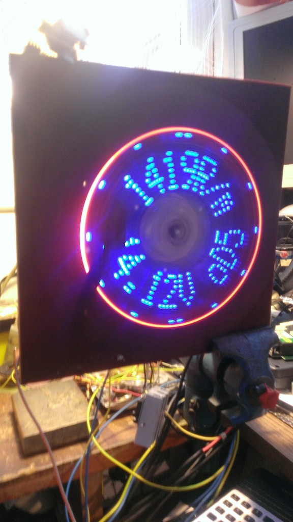

össze raktam a 16F886 hibrid rotor alá a wireles pówert.
Motor indít (HDD) és mikor felpörgött bekapcsoltam az energia ellátás. És lőn világosság működik a rotor! Azt hittem! Kb fél percig működött és leállt A rotoron van a graetz és arra van forrasztva szekunder tekercs és hát annyira felmelegedett hogy levált a forrasztásnál a lábról a vezeték. Miért lett annyira forró?? Kivettem mértem nem találtam rossznak. (Nem bírja a frekit?) Próbáltam az asztalon a graetz-re egy 12V 4W -os égőt tettem és azonnal felforrósodott a graetz És hogyan tovább? A hozzászólás módosítva: Máj 2, 2014
A Greatz elemeket a hálózati frekvenciára készítik, de azért vannak kivételek. Rakj össze egy hidat gyors diódákból. Ekkora frekvencián elég az egyutas egyenirányítás is egy gyors diódával, ha a feszültséged nem megy 30 - 40 V fölé, akkor egy Schottky doóda is jó.
Így van egyutas egyenirányítás kell!Pufferkondi nem melegszik??
Hát a feszültség (még a graetz-en mértem) egyenirányítás után 19V depréz műszerrel mérve
Az 1N5352B kibírja a nagyfrekit? A puffer kondit nem volt időm megnézni melegszik-e vagy sem. Akkor egy Dióda és mehet is ?

Háát a puffer kondi nem melegszik (egyenlőre) de az 1N5352B nagyon hamar forró lesz
Ő sem kedveli a nagyfrekit ?
Van a pufferrel párhuzamosan 13 .. 15V Zéner? Mint írtad, a mérésnél volt rajta terhelés. Lehet, hogy túl nagy a kitöltési tényező.

Igen ez el is felejtettem írni,hogy a zener nem tudja megfogni a wireless power-t. Nincsenek nagy tüskék a zenert úgy kell méretezni,hogy a ne nyisson ki üzemi körülmények közt csak védelmi célt szolgáljon. Kisebb feszültséggel tápláld a power vagy tégy 15 V zenert.

Na hát eljutottam idáig is! össze raktam a wireles pówert egy 16F886-os hibrid rotor alá amit egy HDD motor pörget A wireles Pówer primer oldalon 8,5V-ot kap és a hdd motor is. Rotor szerint 14,2V jut a rotorra át, a fordulatszáma 1420 a teljes áramfelvétel 1,5A

Az zéner miatt vissza vettem a feszültséget a labortápon 8,8V ez az egyetlen biztos pont. Depréz műszerrel méregettem a feszültségeket azt mértem egyenirányítás után mint amit a rotor mutat, picit többet mint 14V Lehetséges hogy nagyobb feszültség lesz a szekunder oldalon mint a primer feszültség? kb 1 órája megy és nem melegszik semmi wireles Power kondija-i langyosak a FET-ek nem melegszenek a rotoron sem melegszik semmi. Úgy tűnik stabil a működése. A teljes áramfelvétel 1,5A ebből a HDD motor 440mA
