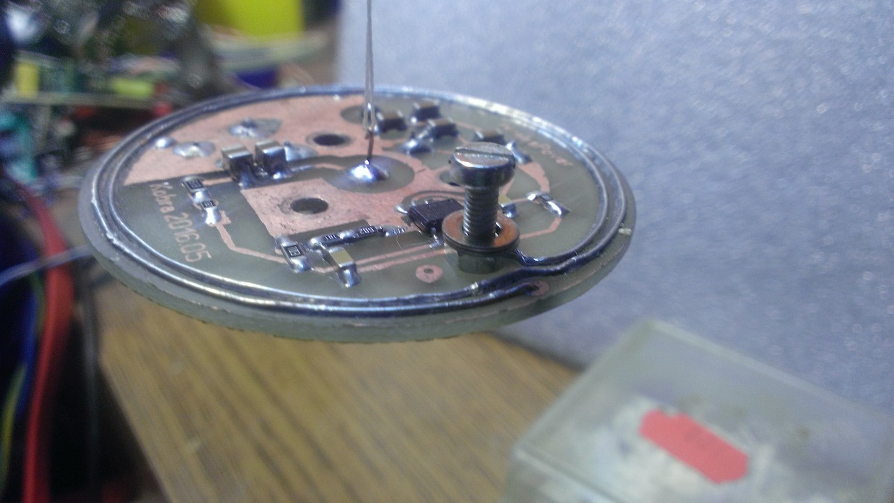

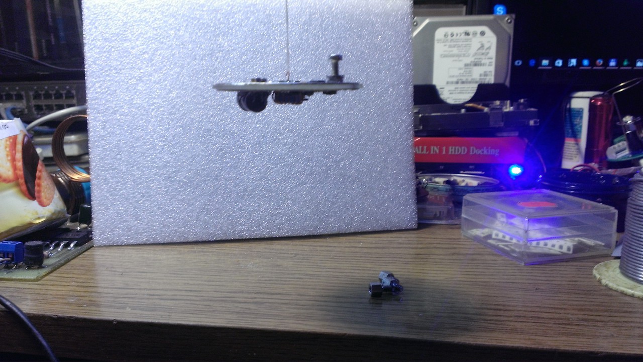

(#) KKobra hozzászólása Máj 7, 2016 1 /
Szóval elkászült a wirelespowe táppanel ahol már módosítottam a nyákot, az MP2303 hasa alatt test pont van igy a hűtése is jobb lett. A kiegyensúlyozás is megvan kimenő feszültség is rendben van. Ki kell találnom mivel tudnám hatásosan letesztelni. Valami jó ötlet?
A hozzászólás módosítva: Máj 7, 2016
(#) nemgyuri válasza KKobra hozzászólására (») Máj 7, 2016 /
Szia! Bocs, hogy beleszólok, de ez csak statikus kiegyensúlyozás. Gondolom ez fog forogni és akkor csúnyán rázkódni fog! (az a csavar a másik oldalra kerüljön)
(#) KKobra válasza nemgyuri hozzászólására (») Máj 8, 2016 1 /
azért feltételezhetted volna rólam hogy nem ráragasztom a panelra!
átfúrom a nyákot és beleteszem a csavart Tudsz jobbat módszert kiegyensúlyozásra? "Hallgatom"!!
