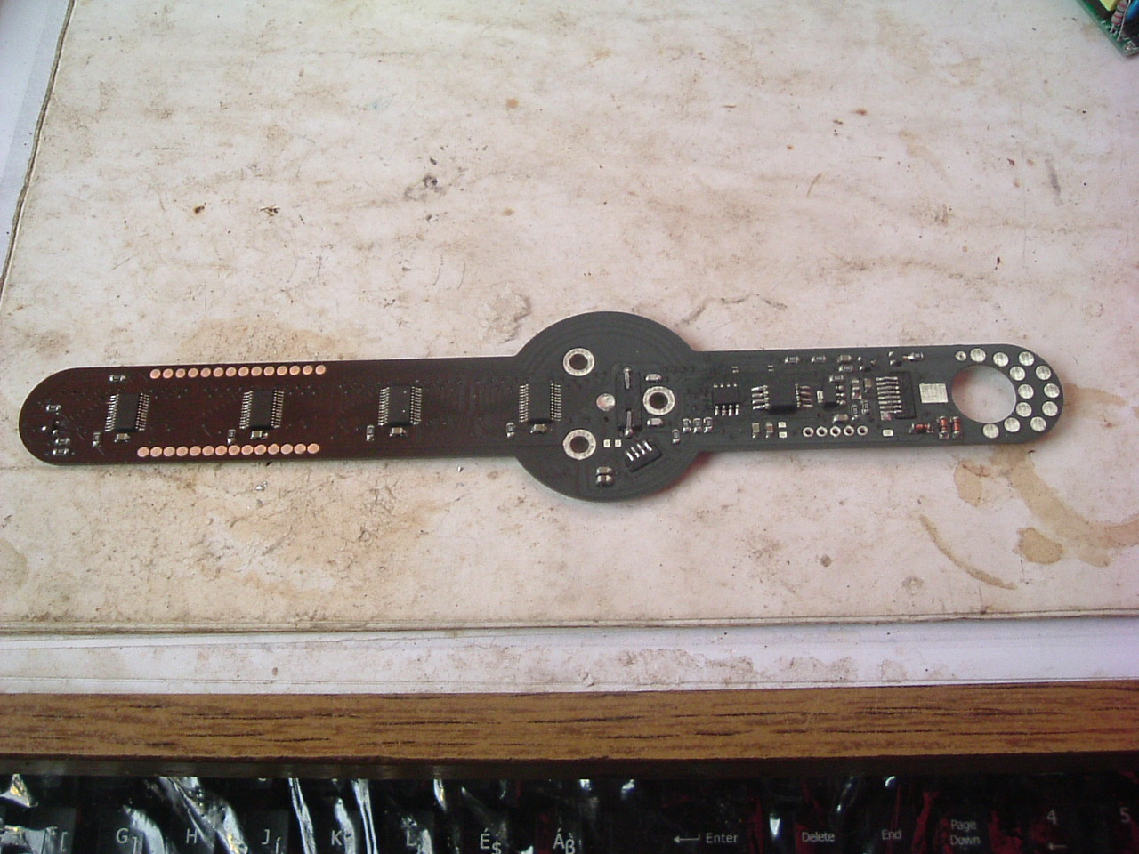

patexati meg tudnád mondani hogy a 67 ledes rotoron mindkét oldalon szerepel egy egy foto tranzisztor?
Az egyik ugye a vagy Hall vagy a tranzisztor ezt értem a másik? Vagy nem is fototranyó? A ledek oldalán van a nyáknak.
Másik kérdés az ICSP csatlakozót miből alakítottad ki?
(#) patexati válasza KKobra hozzászólására (») Nov 20, 2016 /
Szia! Fototranzisztor is alkalmazható a hall helyett.. A másik egy fényerősség érzékelő lett volna de ezt nem tudja a programne építsd be (nem kellett volna a infra port sem bele mert az sem működik). ICSP kialakítható precíziós ic foglalatból kioperált kis hüvelyekből!
