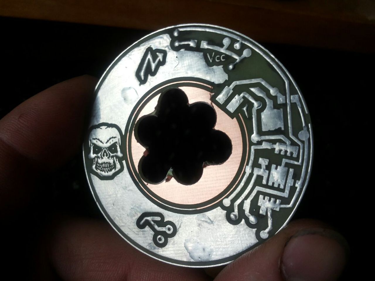

(#) Mircsof hozzászólása Feb 15, 2017 /
Meglőttem a zsugorító sugárral ahogy kly javasolta. Vannak olyan részek ahol a sugár nem érte el a hatását...
Szerintem nem hagytam le semmit, de azért rápillantanátok?
(#) kly válasza Mircsof hozzászólására (») Feb 15, 2017 /
10k csak egy van? Nem picik a furatos padek?
(#) Mircsof válasza kly hozzászólására (») Feb 15, 2017 /
Igen egy van, de a másik is be lesz taposva a jelenlegitől jobbra levő gate lábra, csak a jelölése lemaradt. Nem kicsik a furatos pedek, nem lesznek kifúrva zárlat megelőzése miatt.

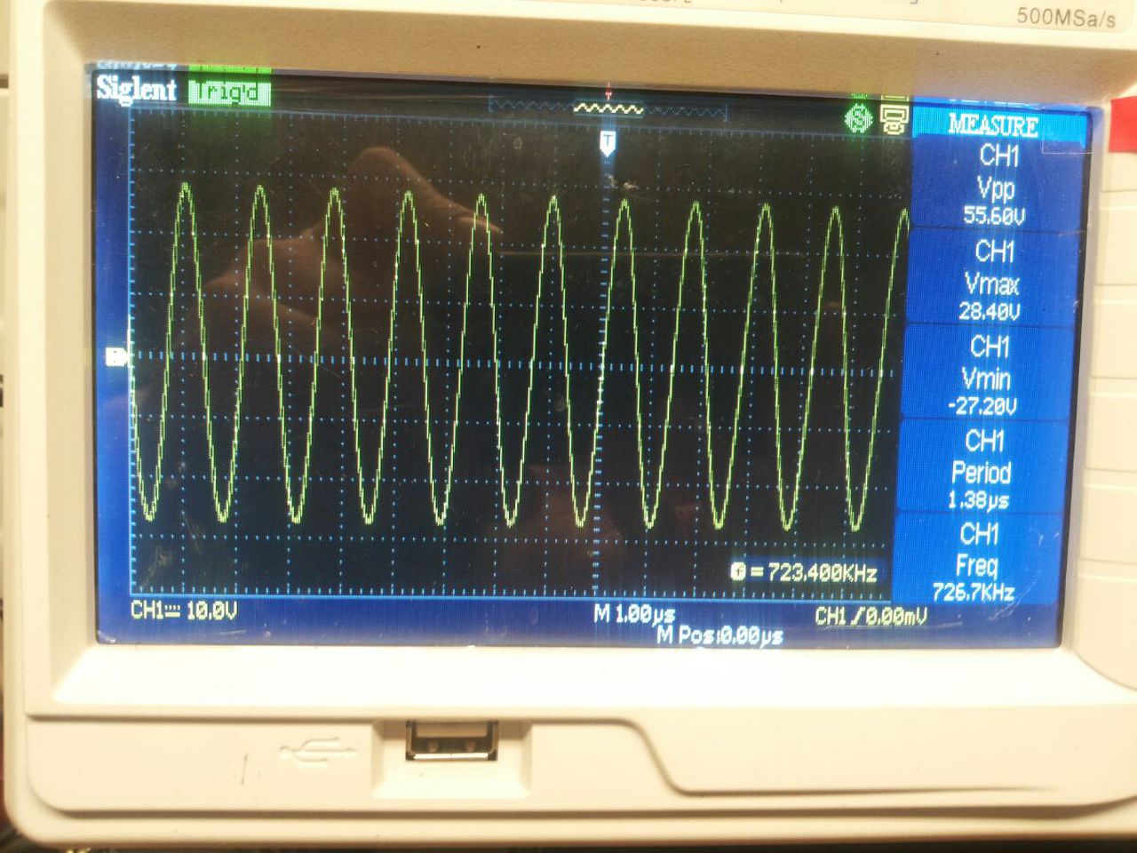

(#) kly válasza Mircsof hozzászólására (») Feb 16, 2017 /
Ezek a szekunderen lettek mérve? Csak azért mert 10V / div elég durva. Csúcstól csúcsig több mi nt 50V
Ha a primer oldalon is hasonló feszültségek vannak akkor nem csoda ha attika szív vele. Ekkora feszültségek kiüthetik a fet et és izzíthatják a zenereket.
Szóval ha ez van akkor tilos ekkora tápfeszről járatni. Nem szabad 5 v fölé vinni.
Én 6V nál többet soha nem adtam neki de inkább csak 5V volt a jellemző mert 6V nál már túl gyorsan fogott A motor.

(#) Mircsof válasza kly hozzászólására (») Feb 16, 2017 /
Helló!
Nem! Ezek az értékek a primer oldalon lettek mérve. A videófej tekercsének a két végén.
Érdekes nálam ami attikánál van mivel itt 12V esetén se melegszik semmi (kéz meleg). És áramlökés sincs indításkor összecsúsztatott tratóval.
11,6V van a szekunderen 9V táppal a két oldal összezárt állapotban van. A zener az öcsin 13V-os.
Mértünk a fet gate lábán is, de azt nem fotóztam le.
Egyébként 9v még lehet lecsökken nálam 7-8V-ra de ezt csak akkor ha az óra már forog. Ez a videófej nem igazán akar elindulni 5-6V feszültségről.
Elindul, de mihelyst a legkisebb terhelést rakom rá egyből megáll.
Szerintem a WP az én esetemben jónak mondható. Nem füstöl, nem ugrik meg az áram, a led driver max feszültségéhez közel sincs a szekunder feszültség. És és az áramfelvétele is relatíve kicsi.
Majd megmérem a primer és a szekunder tekercsek induktivitását, hátha az ad attikának támpontot.
Visszatérve az 5V tápra akkor egyből egy csomó probléma lenne ismét.
1. 4 menet primerrel és 3 menet szekunderrel nálam 6V a szekunderen merhető fesz.
2. fél marék kondival tesztelve az 1,5n esetében nincs 3A áram induláskor.
3. az én videófejem nyomatéka kb 0 ekkora feszültségnél
4. nem jut eszembe de biztos van még valami...
Az lenne az igazi ha az a szkop itt lenne előttem, és nem bent....
És nem volt valami erősítés bekapcsolva? Bár ez digitális szkóp nem írna ki hülyeséget....
