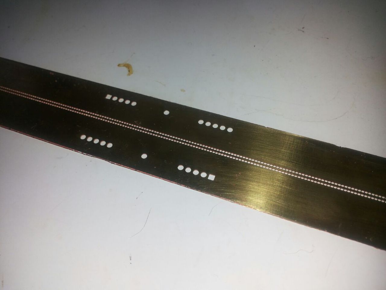

(#) Mircsof válasza kly hozzászólására (») Márc 1, 2017 /
Szia.
Igen a wordpad egész mást mutat... Bár az is érdekes nem folyamatos szöveg hanem számokkal tarkítva, de gondolom az olyannak kell legyen.
Közben kiderült, hogy csak csináltattak nekem sablont... felnagyítva jónak tűnik. Egy helyen sincs átszakadva. Bár az egyik oldalán van egy kis elcsúszás, de szerintem az is tökéletesen használható. Mást nem felénél meg kell fordítani.

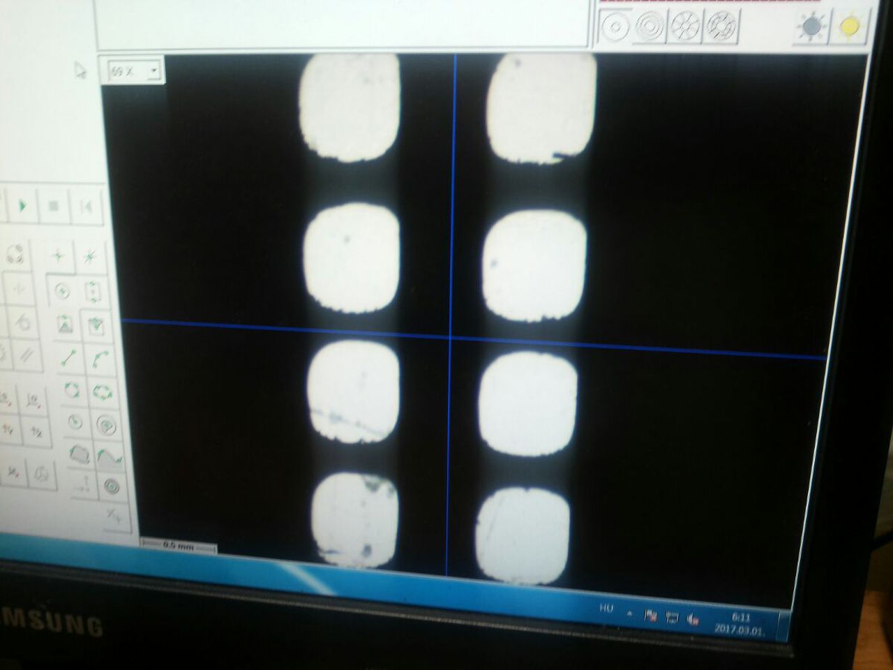

(#) Mircsof válasza patexati hozzászólására (») Márc 1, 2017 /
Hát a méretarányt sajna nemigen tudom megmérni.... max csak közelítéssel....
Elméletben minden további nélkül jónak kell legyen, mert kly által megosztott fájlból lett kivéve és coreldrawba mentve és onnét nyomtatva minden átalakítás nélkül.
Én már ezzel nem pasztázok, én már felkínlódtam a panelre a ledeket festékégetővel.. de lehet másnak még jól fog jönni.

(#) patexati válasza Mircsof hozzászólására (») Márc 1, 2017 /
Milyen vastag a lemez ??Nekem mi van kereken 0.1 mm..
Ez 0,3 de ahogy nézem teszi a dolgát. Kár hogy nem volt kéznél amikor a ledeket raktam fel.

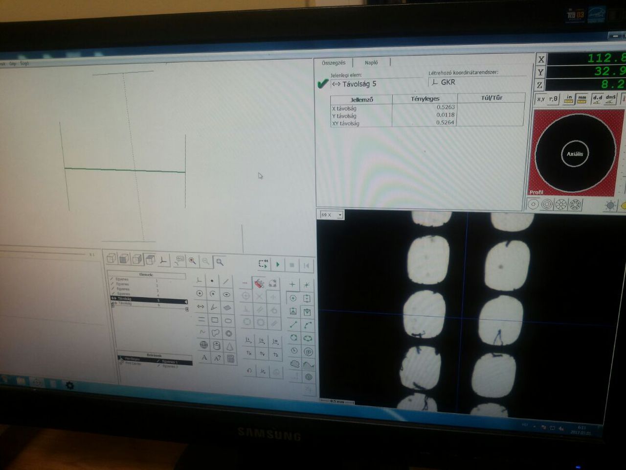

Én mikor trutymákoltam sokkal több volt alatta. Egyébként nem jön ki a lukból az összes paszta, és marad ott a peden. Csak az alsó részből jön le valamennyi mintha csak egy "lecseppenne" mikor elveszem.
Viszont végül igazad lett, nem méretarányos most kivettem a kijelzőt a szekrényből hozzámértem, és vagy 3cm hiányzik.
Rövid darabokat lehetne csak használni belőle.
Mondjuk nem értem én ezt, mikor egy az egyben lett kivéve abból ami itt közzé lett téve. Franc esne bele ezekbe ezekbe a különböző formátumokba. Dicsérem itt erre ugy ahogyy van kukázható.

Ezt a méretet csak erre a célra készített nyomtatók tudják!Én nyomtattam teszeket úgy állítottam be,de így sem lett pontos teljesen mert a laminálós gyártásnál is nyúlik kicsit..Mondjuk mit közvetlenül a Sprint Layout tervből nyomok az sokkal pontosabb..

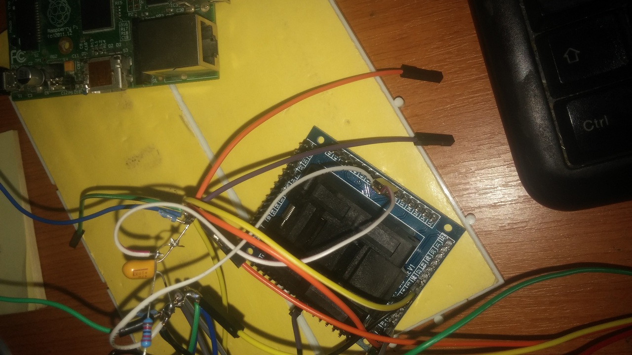

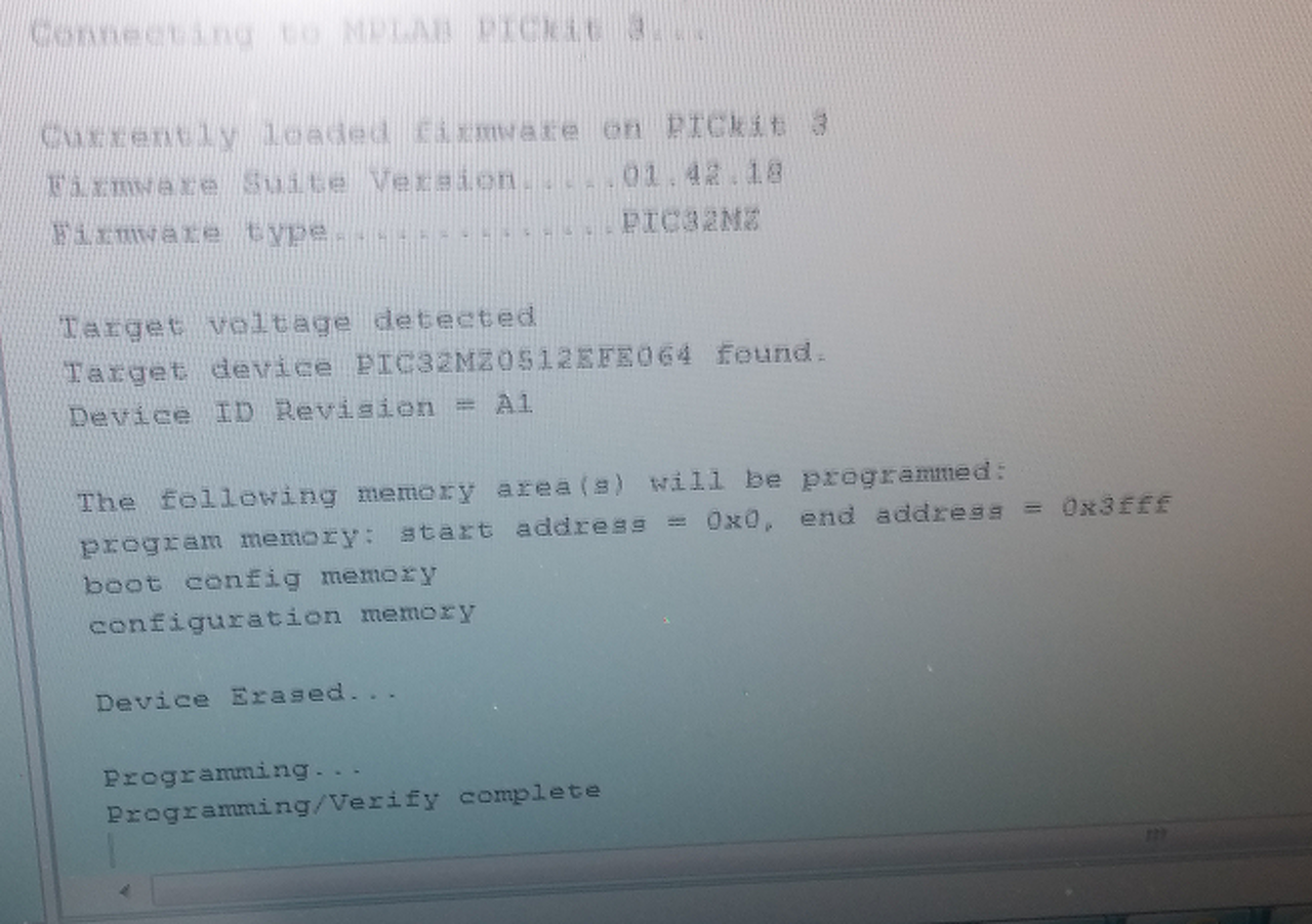

(#) kly hozzászólása Márc 2, 2017 /
4db felprogramozva !!!!!!! Ez az igazi gömbkapcsolás
Nyüves PK3 at csinálhatták volna kicsit erősebbre . Kicsit szívatott a külső táp igény.....

(#) patexati válasza kly hozzászólására (») Márc 2, 2017 /
Nem tudom miért spórolnak a tápfesz teljesítményén..Anno a Pickit2 klónokkal is szívás volt mire észrevettem,hogy egyik fajtának nem mindegy a tápfeszültség..4,8 volton ment tökéletsen,5,1 Volton izzott bent a kis tekercs mi az MCLR feszültségét állította elő állandó hibaüzenetet adott ha nem a nyúlfaroknyi volt a program mit beírt..

(#) Hp41C válasza kly hozzászólására (») Márc 2, 2017 /
Sajnos mások is álmodnak....
Így hát sok-sok éves eredményként létrejött egy tápfeszültséges kontrollerek után megjelennek a két tápfeszültségesek: PIC32DAxxx . A lapka ugyan 3.3V -ról megy, de a memória illesztő már 1.8V -ról. Ez utóbbit külső tápegységgel lehet biztosítani. Aztán jönnek majd a háromtápfeszültségesek ... Vbat. És így tovább. Ezeket nem fogja tudni kellő terheléssel és időzítéssel előállítani a programozó.
A legjobb megoldás mégis a cél rendszer tápellátását használni, azt minden követelményt kielégítőre megtervezték.
