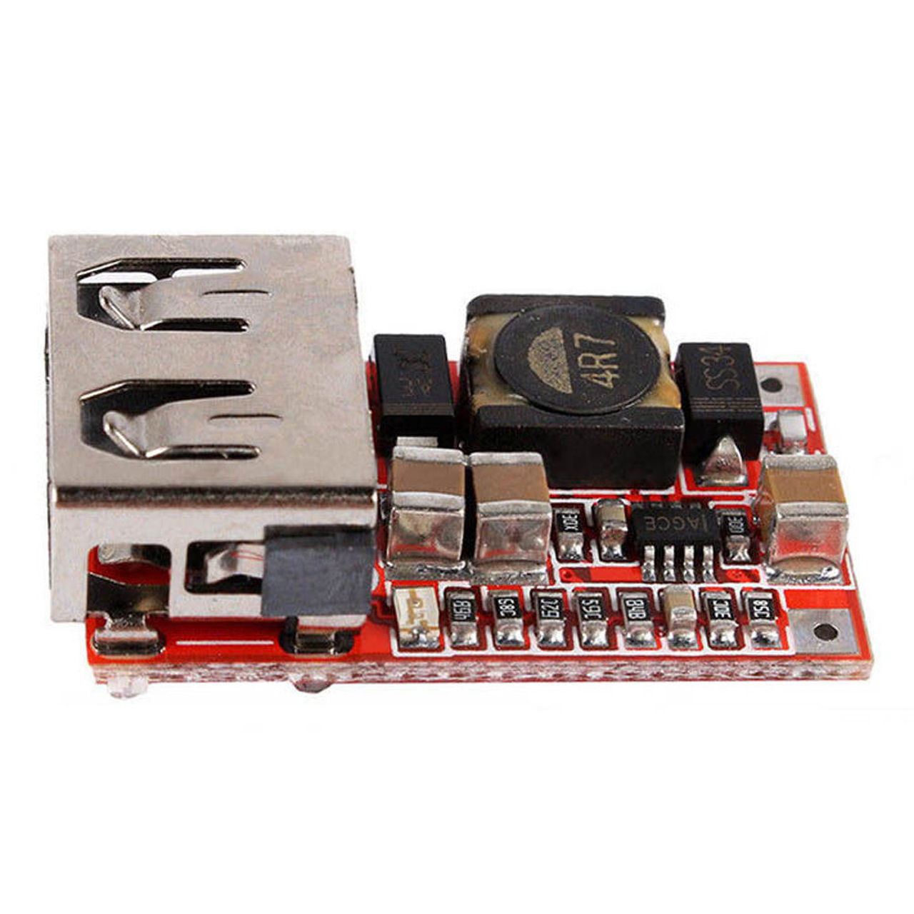

DCDC
Ilyet találtam a Chipcadben. Olcsóbb minta a Microchipes és 3A tud. Van is raktáron.

Ne csak azt nézd, hány A-t tud. Ha jól olvastam, nektek kell 5V 2-3A, ez 10-15W. Ezeknek az IC-nek a hatásfoka olyan 90% ideális esetben, esetleg kevesebb. A keletkező hő tehát minden esetben 1.1-1.6W 90% hatásfok esetén. Ezt el is kell vezetni valahova. Míg a 8 lábú IC-nek (esetleg hűtőfelülettel az alján ellátott) ez nem okoz gondot, addig egy SOT23-5-nek már lehet, hogy igen. Meg kell nézni pár adatlapot, mennyi hőt tud leadni, de minimum kell neki egy jó nagy hőleadó felület. Feltöltök egy képet, amin step down konverter látható, 5V 3A-re van specifikálva, 2.5A fölött a hővédelem közbelép, én 2.2A-nál jobban nem terhelném. Egyébként 1-1.5$ körül kapható darabáron.

Nekünk 1.5A kell csúcsban de esetek 99 % ban 1A alatt lesz ez is. Ráadásul csak az egyik ilyen terhelés. A másik kettőn 1A alatt lesz a terhelés végig.
Aztán mi ár érzékenyek is vagyunk ám . Ez a legolcsóbb eddig.
Azért gondolom a felét csak tudják kopaszon mint amit írnak MAX ra

Ez jobb is nem kell nagy induktívítás jó bele alaplapban található pont..
