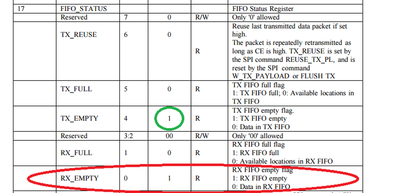

(#) kly válasza patexati hozzászólására (») Márc 29, 2017 /
1 et ad vissza 17 helyett a FIFO STATUS regiszter
Ami azt jelenti hogy a TX FIFO nem üres. Várunk arra hogy kiürüljön. De nem fog mert lefagyott az RFM nem küldte ki az adatot....... Megpróbálhatom ilyenkor resetelni. Csinálok egy WorkAroud verziót.

Lehet már az is elég lesz neki ha csak kap egy FLUSH_TX et..
Érdekes hogy nálam is van néha kb óránként 1db ilyen a logban hogy "SPI error 1" de ettől nem fagy be megy tovább . Nálad meg teleírja a logot és le is áll.....

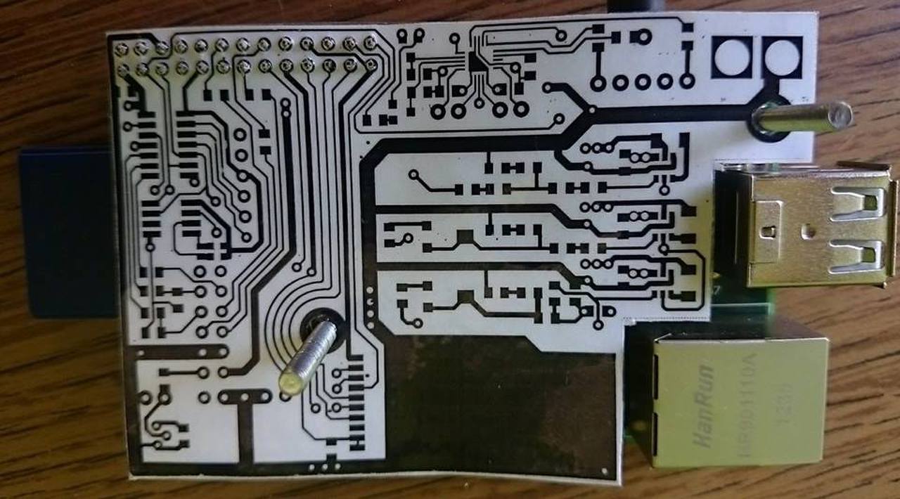

Beletettem ftp-n nem volt jó most kivettem a kártyát úgy írtam bele így elindult..Az öcsi mérethelyességét is ellenőriztem..

Nálad gondok lehetnek a wifi kapcsolattal. Persze ettől még jónak kéne lennie az TFTP UDP átvitelnek ha kiírta hogy "transzfer kompett". Nem értem... ha képet vagy configot másolsz az jó? Csak a kernelre háklis?
Otthoni wifid melyik csatornán megy? Tedd 6. vagy 11. re nem legyen az 1-4 ig semmiképp
A hozzászólás módosítva: Márc 29, 2017
(#) patexati válasza kly hozzászólására (») Márc 29, 2017 /
Képeknél jó..confignál is volt néha baj,most lanon van minden nem wifiről megy sem a gép sem a pi.Nekem már régóta a 10 csatornán megy a wifi...
Akkor most ott egy FLUSH_TX verzió töltsd le újra. Ha ez se jön be akkor már csak a hard reset marad GPIO val lekapcsolni az RFM tápját egy FET-el......de ez már overkill workaround lenne.
Ez melyik RFM a nagy? tedd vissza a kicsit hogy azzal csinálja e?
