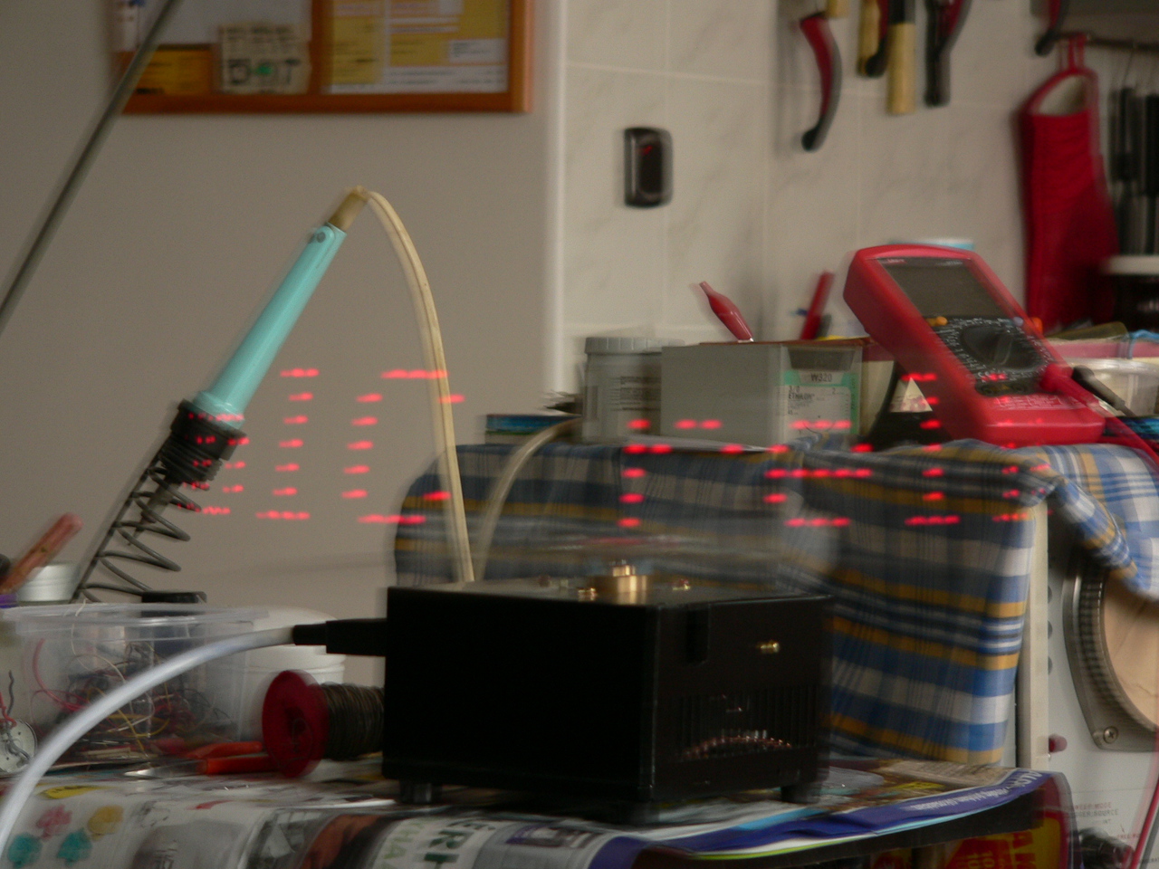

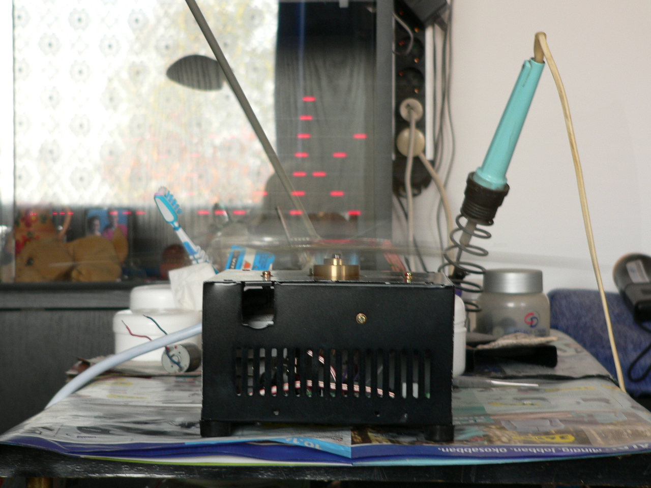

Demóra nincs szöveg. Ha csak futó szöveget akarok akkor sincs. Álló felirat: elle ock (Csak ennyi jelenik meg, olvasási irány jó lenne!) Viszont az egész kb. 90 fokot balra elcsúszott, az órához képest. Esetleg próbálja meg még egyszer az írást, vagy csak az EEPROM-ot?
Vissza olvastattam és nem volt eltérés.
EEPROM újra írva! Minden meg van! Csak az álló szöveg 90 fokkal előbb kezdődik. Nem értem, írás után automata ellenőrzés nem mutatott hibát. Ilyen még nem történt velem!

A harwer pedig, a Juhász Róbert által tervezett, LTP portos. Idáig semmi problémám nem volt velük. Az időhöz képest. A "Propeller Clock" k betűje van velem szembe (középen, ha a felhasználást nézem), a többi betű balra helyezkedik el, mivel már rendben van az olvasási irány. A hozzászólás módosítva: Okt 20, 2018
Ez lenne a közepe. A forgó szöveg kezdete, és vége közt, ez a középvonal.
Az órának is ez a közepe. Ezért gondoltam, a kb. 90 fokra. A hozzászólás módosítva: Okt 20, 2018

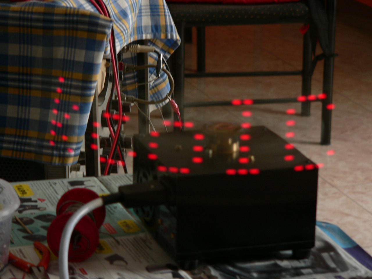

Talán csak annyi ha nem nagy meló, akkor kb. 2 karaktert még kellene jobbra, hogy középre kerüljön az álló szöveg. Az óra és a fordulatszám is mintha elcsúszott volna ugyan ennyit (de lehet, hogy csak most tűnt fel?). Nem tudom, van-e köze egymáshoz. Az offsetettel középre állítottam az órát. Az álló szövegen még 2 karaktert kellene jobbra állítani. Ezzel ha tovább tolódik jobbra az egész (óra, forszám), akkor maradjon így! Ha így marad, sem nagy tragédia! Nagyon hálás vagyok, a segítségedért nélküled nem állt volna helyre, a világ rendje! Üdvözlettel Béla A hozzászólás módosítva: Okt 22, 2018
Még két karakterrel jobbra tolva.
Ha még kellene változtatni ebben a sorban a 7 -et kell lecserélni.
9 karakterig működik.
Úgy tökéletes ahogy elküldted!

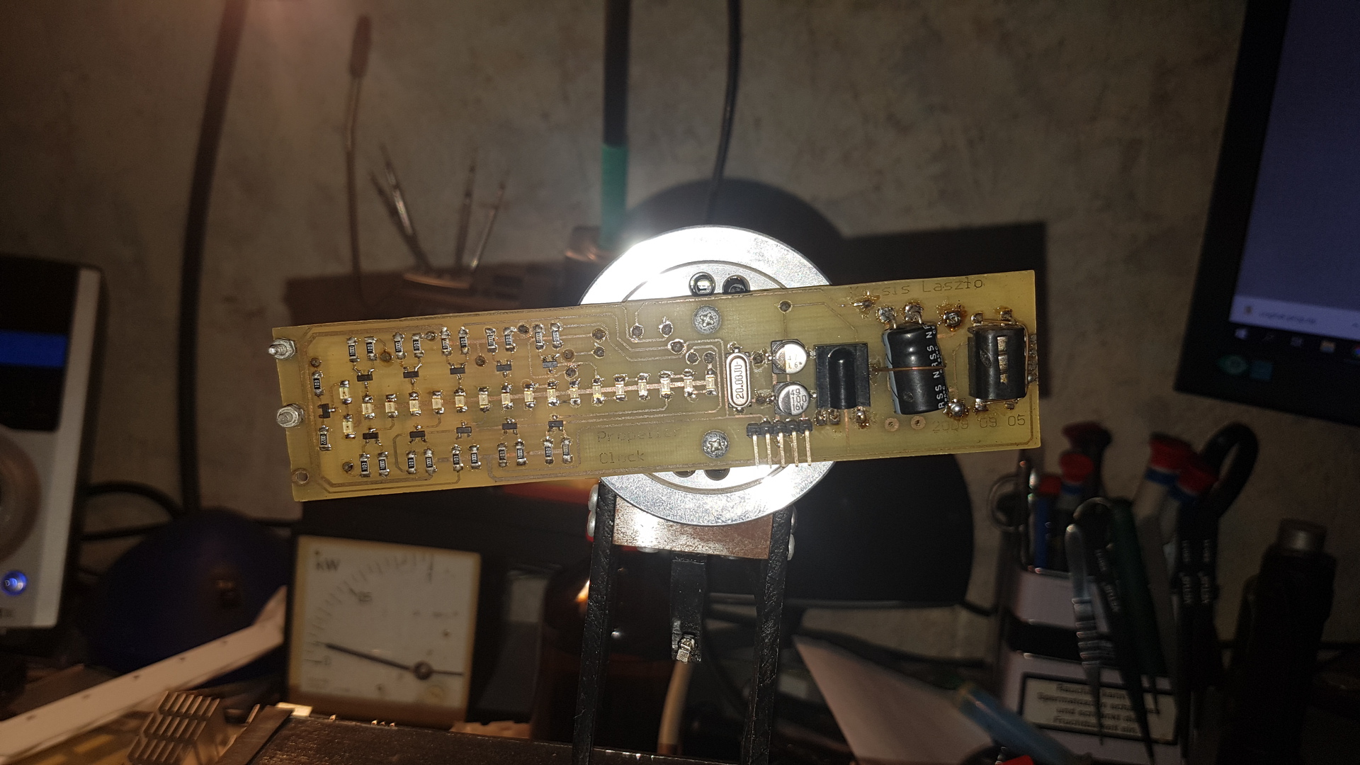

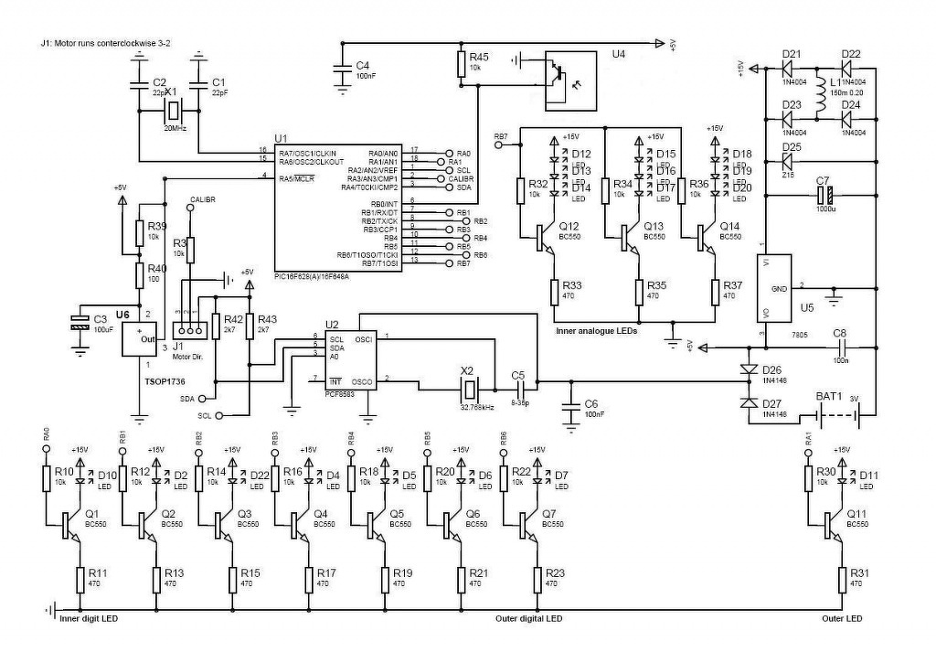

Majd 10 éve építtettem az órám. Az oldalon lévő cikk alapján rtc-s verzió ami soha sem működött ![]() Azóta van hozza frissebb szoftver? 1.06 Soubry Henk verzió van rajt ha minden igaz. Amennyiben létezik hozzá frissebb valaki feltudná rakni? Előre is köszönöm.
Milyen kontroller van benne és melyik kapcsolás szerint készült?
16F628A A kapcsolás meg talán az mi a mellékletben. Bár az RTC soha nem ment. Csak a napokban előkerült az óra játszottam vele kicsit, távja elveszett. ( univerzális) Így sokra nem mentem vele.
