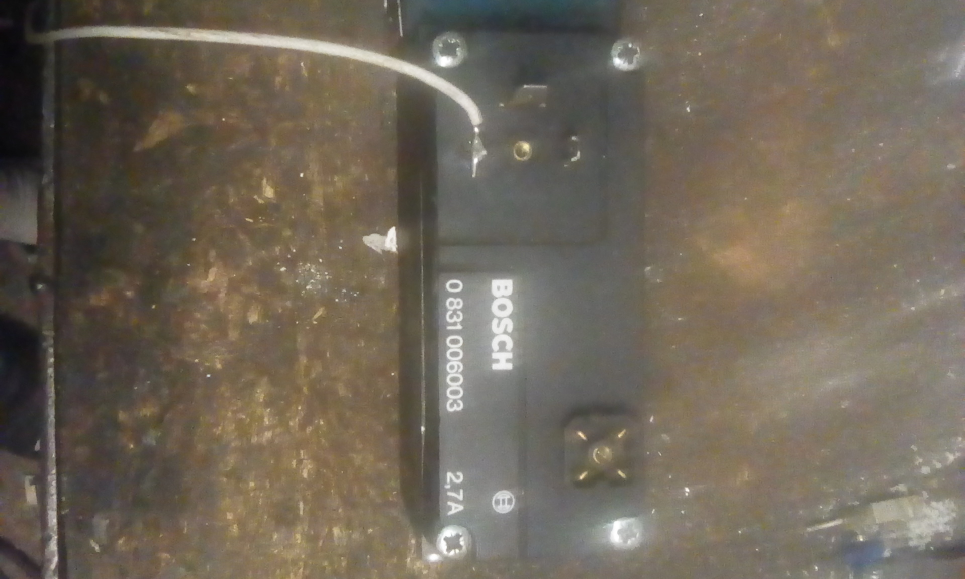

(#) tamaaska2 hozzászólása Máj 27, 2019 /
Segìtsèget ötletet szeretnèk kèrni tölletek van egy bosch gyártmányù prop.szelep adatlap mellèkelve ezt szeretnèm üzemeltetni egy mezőgazdasági gèpen 24vos a rendszere . Az lenne a kèrdèsem hogy jól èrtelmezem-e hogy + - 10volt al lehet vezèrelni a magnes rèszèt? Ezt esetleg valahogy meg lehetn-e oldani egy szimetrikus tápegysèggel ? Visszajelzès számomra nem szüksèges

A feszültsèg szabályzòknak közös kimenet kellene.A tekercs ès a helyzetvisszajelzès az egysègen belül kèt teljes különállò rèsz nem kapcsolòdnak egymáshoz külön kivezetèssel is rendelkeznek potosabbat a szelepről a kèt tipusról nem tudok cikkszám alapján találtam ezt a leìrást
(#) tamaaska2 válasza tamaaska2 hozzászólására (») Máj 27, 2019 /
Kèp a szelepről,más nincs rajta
(#) Peter65 válasza tamaaska2 hozzászólására (») Máj 28, 2019 /
Sajnos nem vagyok annyira jártas a prop. szelepek világában, hogy tudjam milyen vezérlés lenne a legjobb neked. Ez a leírás azt sejteti, hogy 1,35A tekercsáram mellett lesz lezárva mind a kettő irány. Érdemes volna ezt először leellenőrizni, hogy tényleg igy van-e. Ha igen, akkor egy olyan áramgenerátort kell készítened, ami alaphelyzetben 1,35A-re áll be, és innét lehet 0A vagy 2.7A felé változtatni. Ha leellenőrizted, hogy tényleg ez kell neked, akkor keresünk valamilyen kapcsoló üzemű motorvezérlőt, ami jó lehetne neked. Természetesen így nem lesz a szelep állapotáról visszacsatolás. A kezelését is ki kellene gondolnod, hogy milyen megoldással tudnád kényelmesen vezérelni (pl.: 3 állású kapcsoló + potencióméter).
