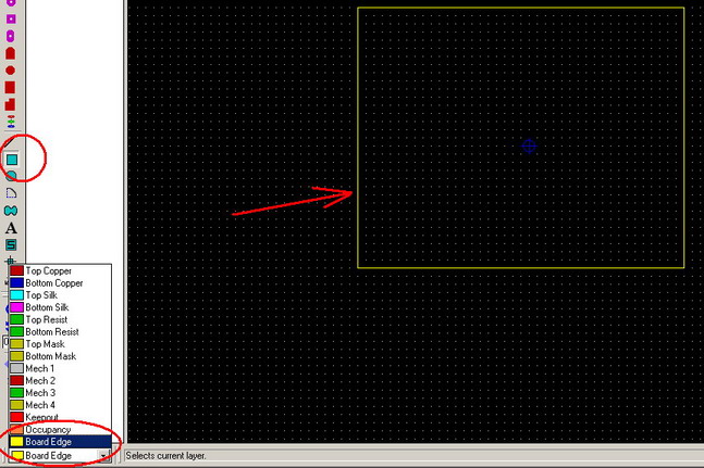

(#) X Sügi X válasza Tomee hozzászólására (») Aug 23, 2006 /
Ez mind szép és jó, csakhogy valami hibaüzit ir ki! (csatolva) Angolul tudok, de ehhez hülye vagyok... valaki tudja mit jelent?
(#) Tomee válasza X Sügi X hozzászólására (») Aug 23, 2006 /
Elösszőr megrajzolod a nyák körvonalát (Board Edge) majd rányomsz a az auto place-re és már kész is.
Az a baja, hogy nincs körülhatárolva a nyáklemez mérete és nem akar 10 m2 nyákot tervezni.
Ó!
Ez roppant egyszerü! Valahogy így próbáltam, csak nem éppen board edgevel..
ThX!
