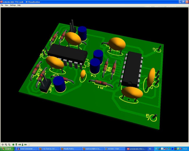

-Az ARES-ben hogyan lehet a trackre uj töréspontot tenni? A jobb click->Trim to single segment-tel ugyan kapok két uj töréspontot a szakasz végén, de nem épp ez kell. -Jól látom-e, hogy nem lehet a 3D-s képet elmenteni? Ha nem, hogyan lehet? PrintScreen? ![]() -Elkészítettem egy LM556-os modelljét (dupla 555), szívesen megosztanám veletek, csak nem tudom, hogy melyik fájl tartalmazza. Talán a Pick devices oszlopban mutatott iWSCVT40.lib-et kell majd feltöltenem? -Hogyan lehet az alkatrészkönyvtárból törölni alkatrészt? -Amikor az ARES-ben rajzolok egy uj tokozást, annak pedjeit, az ISIS-ben a Make device packaging ablakában egy önkényes sorszámozásban látom. Lehet-e módosítani ennek a sorrendjét? Tehát teszemazt egy DIL tok 1-es lába helyén a 14-es legyen. Köszönöm válaszotokat.
A 3DS, DXF,STL szabványos 3D-s modellekhez tartoznak. Ha jól tudom a Maya, MAX3D és az AutoCAD nyitja, importálja.

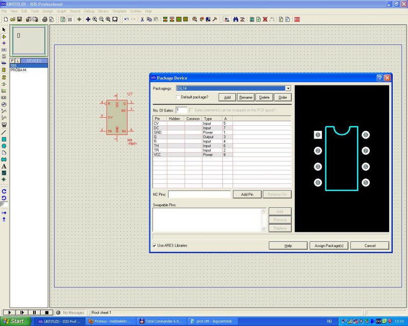

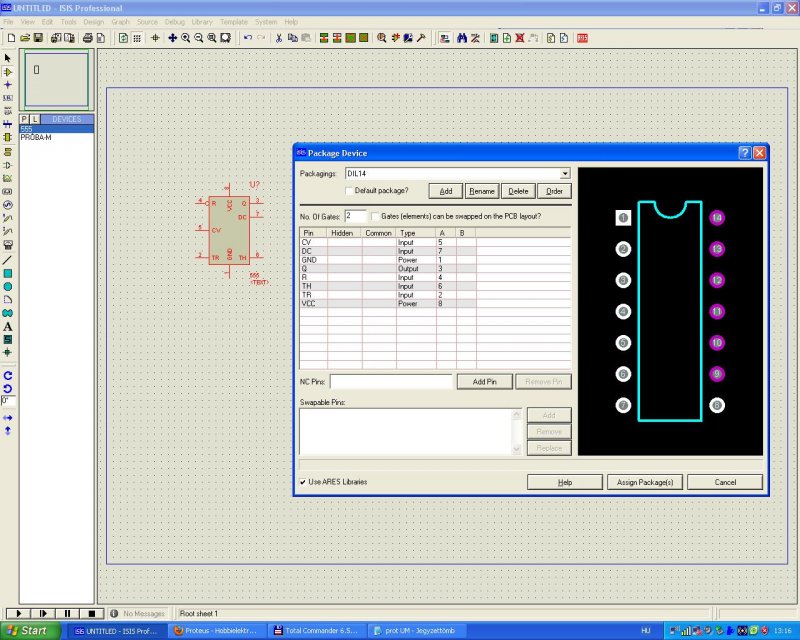

LM556-ot az alábbi módon lehet készíteni az 555-ből:
1: kiválasztjuk a könyvtárból az 555-ös IC-t, letesszük a papírra. 2: rajta jobb click, Make device. 3: Device name: LM556, prefix: U, NEXT->Packagings ablak 4: Add Edit gomb->Package Device ablak 5: Felül Add gomb, majd kiválasztunk egy DIL 14-es tokot, visszalépve az megjelenik az az ablak tetején a packagings-nél, ha nem az van kiválasztva, válasszuk ki a 14-es DIL-t, majd pipáljuk ki alatta a Default Package-et (1.kép) 6: A No Of Gates-hez irjunk 2-t, igy rak bele két egységet az 555-ből. Ha majd négy 555-öt akarunk a tokba tenni, akkor ezt kell 4 re átírni. A táblázat fejlécében megjelent a "B" oszlop, ide kell beírnunk a funkciókhoz kötött lábszámokat. (2.kép) 7: Definiáljuk a kivezetéseket: Az A és B oszlopban a tápfeszültség (Power tipusú) lábakhoz a Common oszlopnál tegyünk pipát, mire az A és B cella összenyílik. Kattintsunk a táblázat "A" oszlopában lévő számra, majd a képen látható tokozás hozzárendelni kívánt lábára. A kurzor automatikusan lejjebb mozog a táblázatban. (3.kép) 8: Nyomjunk egy Assign Package-t, (ha kéri a mentést, tegyük meg) megint válaszuk ki a DIL14-es tokot, -> Next. A Component Prooertiesnél ne változtassunk semmit. Next, az adatlap elérhetőségét megadhatjuk. Ujabb Next után megadjuk, hogy az alkatrészt hova kívánjuk elmenteni. Én a New gomb segítségével egy uj kategóriába tettem bele . A Save Device To Library-nél jobb hiján egyelőre az IWSCVT40-et választottam. OKéval végeztünk is. Ezek után a Pick devices-ben a megadott kategóriában megtalálható az alkatrész, immáron kétfajta tokozásban.

A 3D-s rajz mentésére visszatérve, lehet, félreértettél, én ennek (ld melléklet) a képnek a mentésére gondoltam, célszerűen egy jpg-t várnék...
