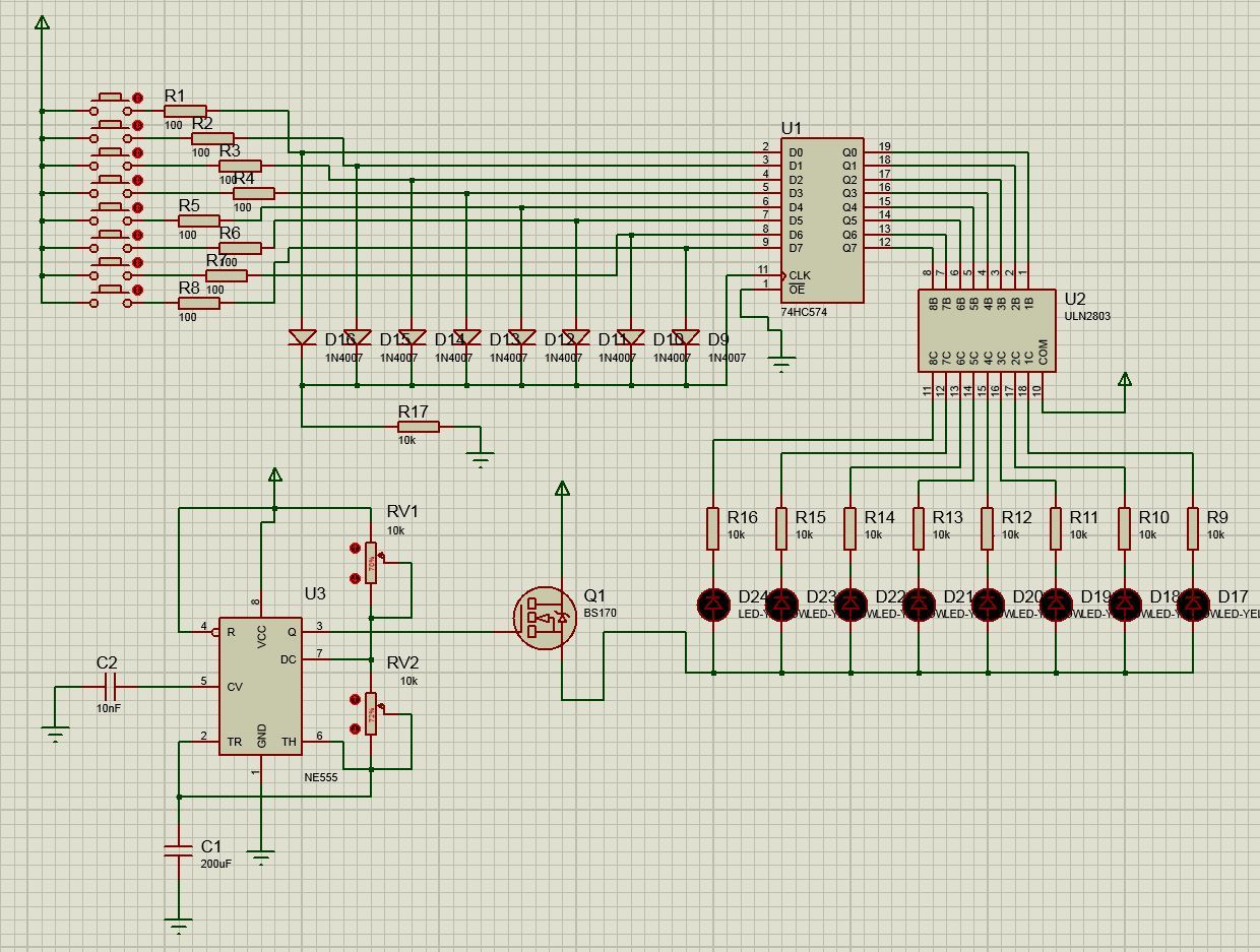

Új kérdés. Lehet valamit csinálni azzal, hogy a dióda normálisan működjön a simulációban?
Például az alábbi kapcsolás sehogy sem müködik a szimulációban, akármilyen diódát raktam.

Íme a project file.
8.0 verzió alatt készült. Próbáltam analóg, meg digitális diódával is. Kicsit máshogy működött de nem jól. A hozzászólás módosítva: Feb 5, 2014
A ledeknél 10k ellenállás az sok. 330 Ohm körüli is elég lesz.
Az rendben van, az ellenállás értékek még nem beállítottak, de a proteus szimulációnak anélkül is menni kell, max az áramértékek nem jók, de ez nem működik, és az oka a diódák és a latch körül van valahol, és szerintem a dióda logikája az ami rossz.
Miért kellene 10k ellenállással működnie egy tesztben, ha a valóságban nem működne?
Letöltöttem a projectedet. Kicseréltem az ellenállásokat és villogtak. Hogy az elképzelésnek megfelelően villogtak-e azt nem tudom. Nem használtam még ezeket az IC-ket. A hozzászólás módosítva: Feb 5, 2014
Nem a villogással van a baj, hanem, hogy 1 gomb megnyomásra az összes villog, nem csak az adott led, ez a probléma. A 74HC574 egy 8 csatornás D flip flop, az ULN meg Darlington sor. Nézd meg, ha megnyomsz egy gombot az összes bemenet magas lesz, mintha a diódák vissza is engednék az áramot nemcsak előre.
Így nem is fog működni. A TTL benet le van húzva egy diódával alacsony szintre. Ha ellenálláson keresztül adsz rá magas szintet, a diódán akkor is csak 0,6V lesz ami továbbra is alacsony szint. Tegyél egy V mérőt a bemenetre és látni fogod a szintet.
Az R17 ellenállást cseréld kisebbre. 100-200 Ohm elegendő.
Ott egy 10k a lehúzás előtt.
Ráadásul tettem rá voltmérőt, 4.9 V-ot mutat gomb megnyomásakor, a baj az, hogy a többi bemeneten is annyit mutat 0.5V eltéréssel, csak nem értem miért. Gyakorlatilag a dióda anódján megjelenik a katódfeszültség+0,5..0,6V, pedig nem kellene. A dióda csak egyirányba vezet.
A 4,9V az magas szint Jó magas. Már 2,7-től magas. Mondom azt a 10K-t cseréld kisebbre.
Igen, ez így tuti működőképes, csak kérdés, hogy így be tudom-e illeszteni a saját áramkörömbe. Valószínűleg, muszáj leszek így, csak lebegve akartam hagyni a bemeneteket a gomb nyitott állapotában, de majd kipróbálom breadboardon is.
Ezt nem neked akartam hanem progee-nek. Ám kipróbáltam kisebbel is. Úgy meg túl alacsony a jel, hogy kapcsoljon. A baj az, hogy ha nem húzom le darabonként a bemeneteket akkor a program odateszi a dióda feszültségét. Kérdés, hogy ez valóságban működhet-e. Majd kipróbálom. A hozzászólás módosítva: Feb 5, 2014
A lebegő bemenetek 100% hibaforrások. Garantáltan felszed minden zajt.

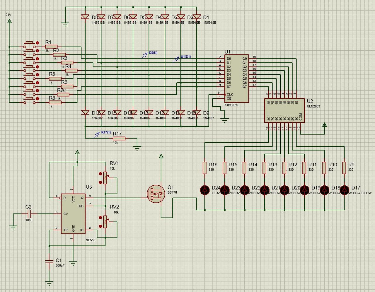

Igaz, csak csökkenteni akartam az alkatrészeket. Elméletileg így nézne ki a bemenet, zénerekkel biztosítva az 5V-ot. Nem akartam még lehúzogatni is. Vagy még azt tudom kitalálni, hogy zéner helyett leosztom, és az osztó egyik tagja egyben a lehúzó ellenállás is.
